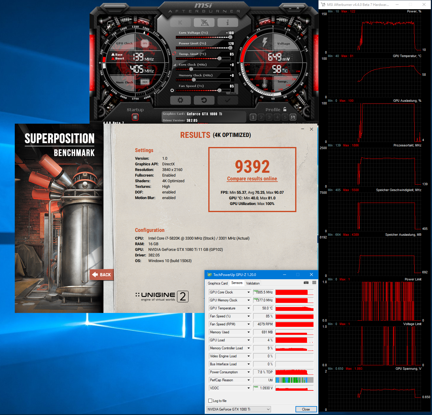

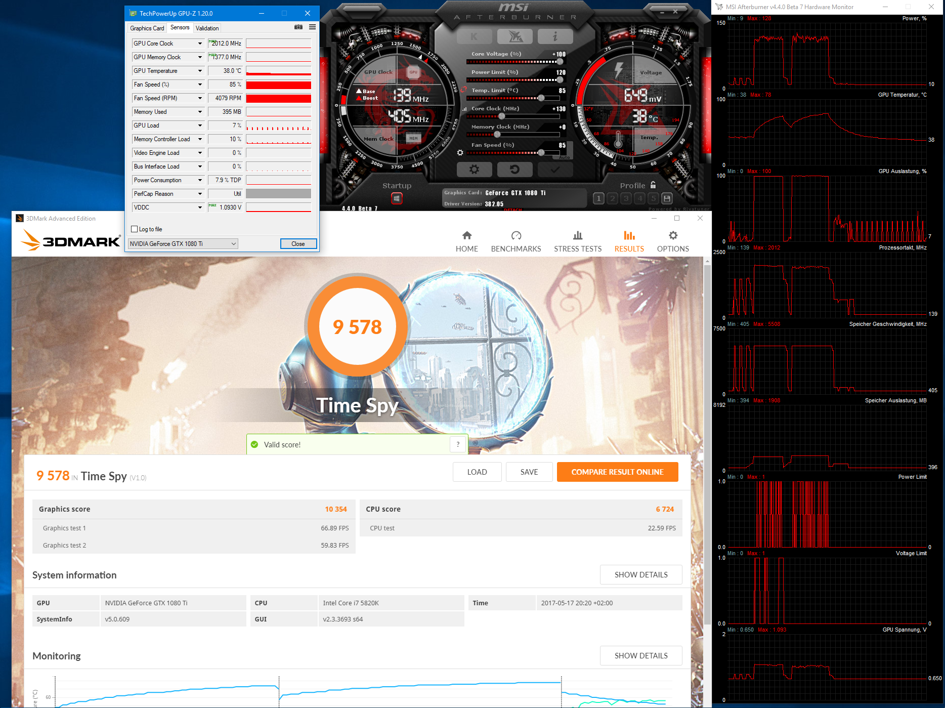

So, meine 1080 Ti FE ist eingebaut, allerdings derzeit nur mit Lufkühlung da der Block noch nicht da ist. Hier mal die ersten Ergebnisse ohne groß was einzustellen:
Bench_01: ~8600 Punkte (kein Screen, Karte @ stock)
Bench_02:
Bench_03:

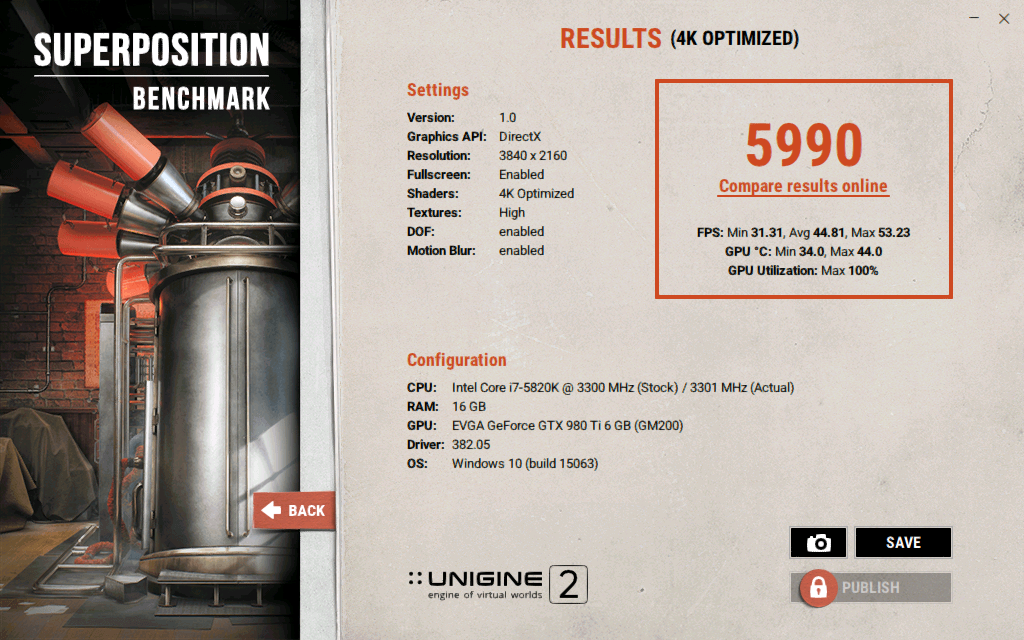

Zum Vergleich meine GTX 980 Ti @ 1430MHz:
Also, da geht noch was :schluck:
€DIT: Nachtrag
So, man merkt einfach, dass unter Luft nicht mehr viel passieren kann. Morgen versuche ich mich etwas am Feinschliff und kann hoffentlich zum Wochenende hin die Karte unter Wasser setzen. Das XOC-Bios liegt schon bereit...

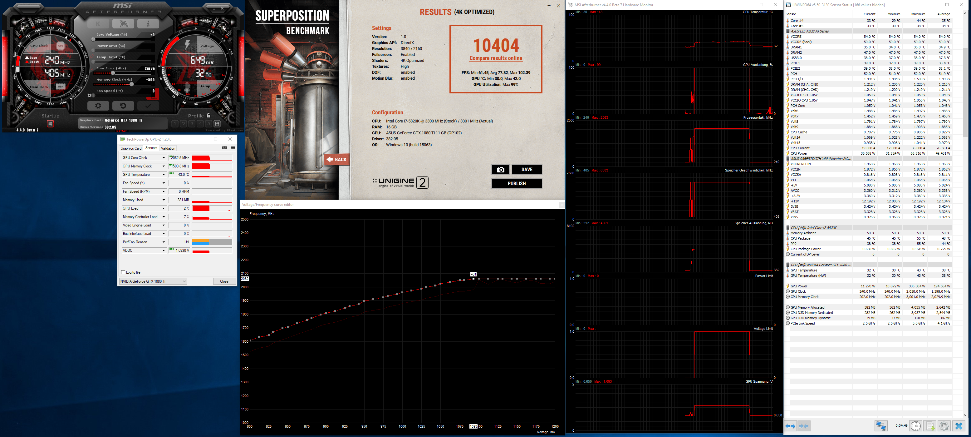

Tjoah, gerade setzt die Ernüchterung ein: weiterhin limitiert volle Kanne das Power- respektive das Voltagelimit.

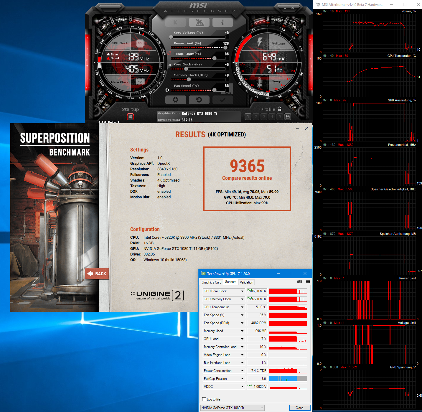

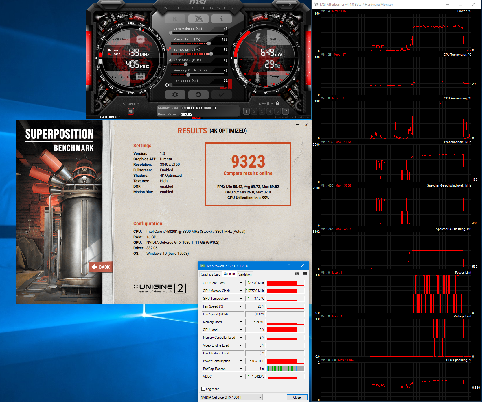

Bench_01: stock
zum Vergleich LuKü: ~8.600 Punkte

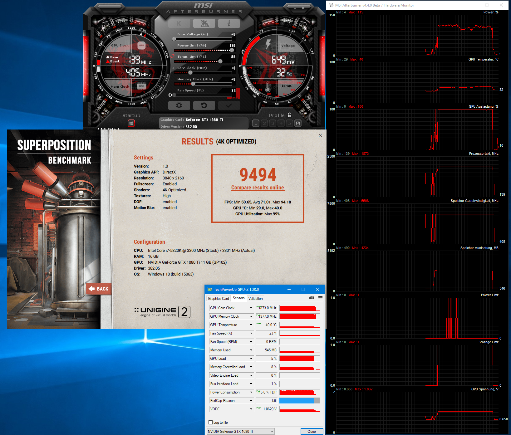

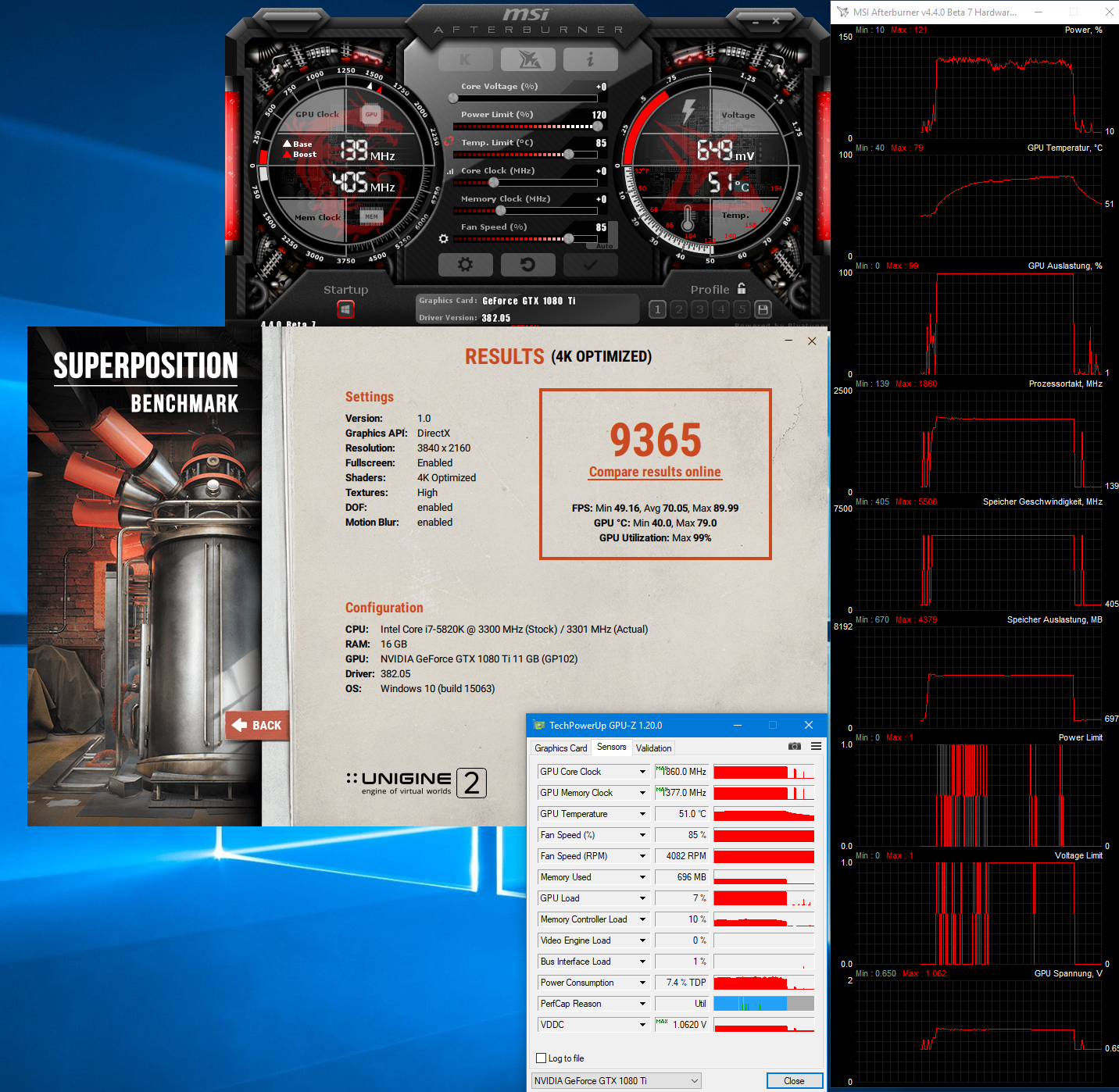

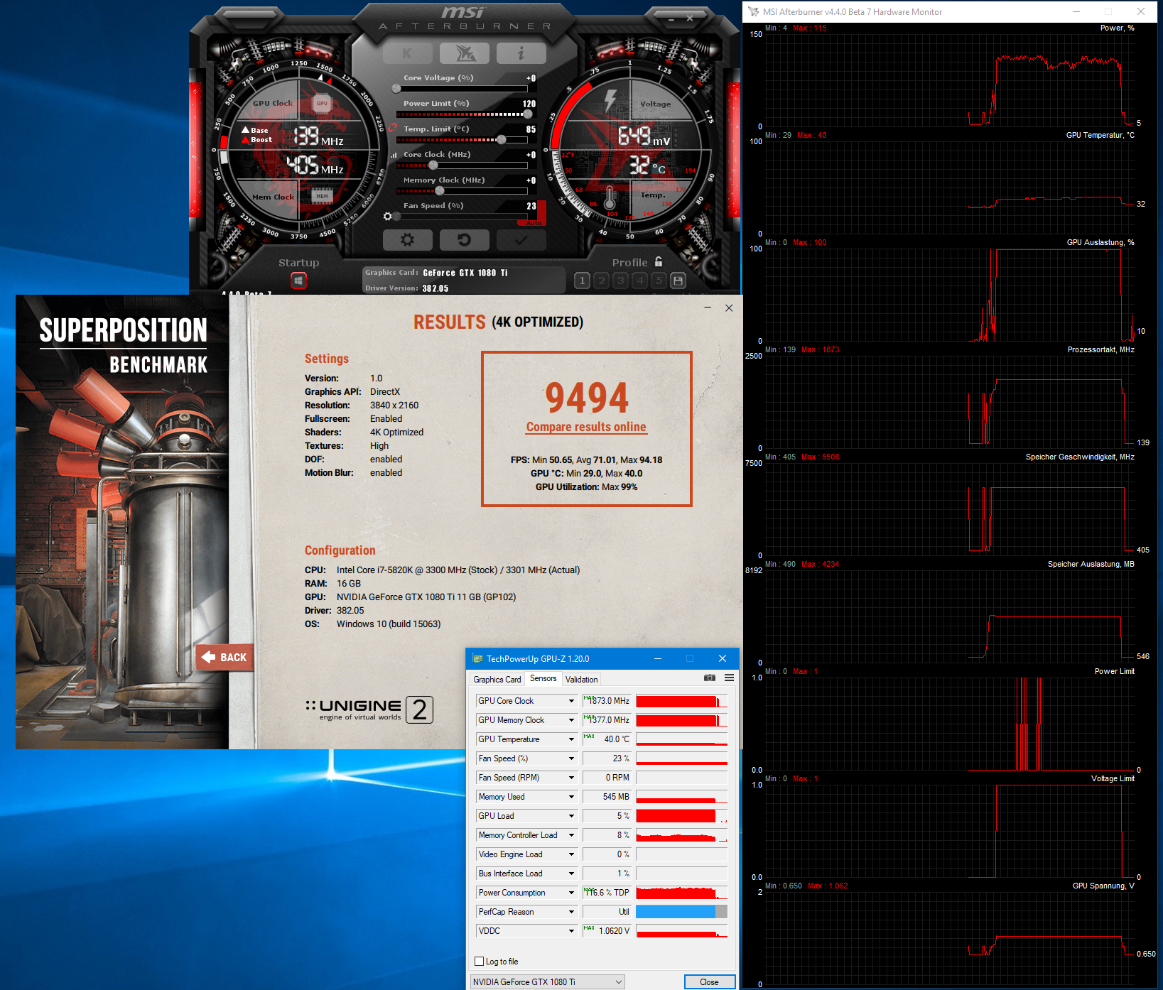

Bench_02: 120% PT
Zum Vergleich LuKü: 9.365

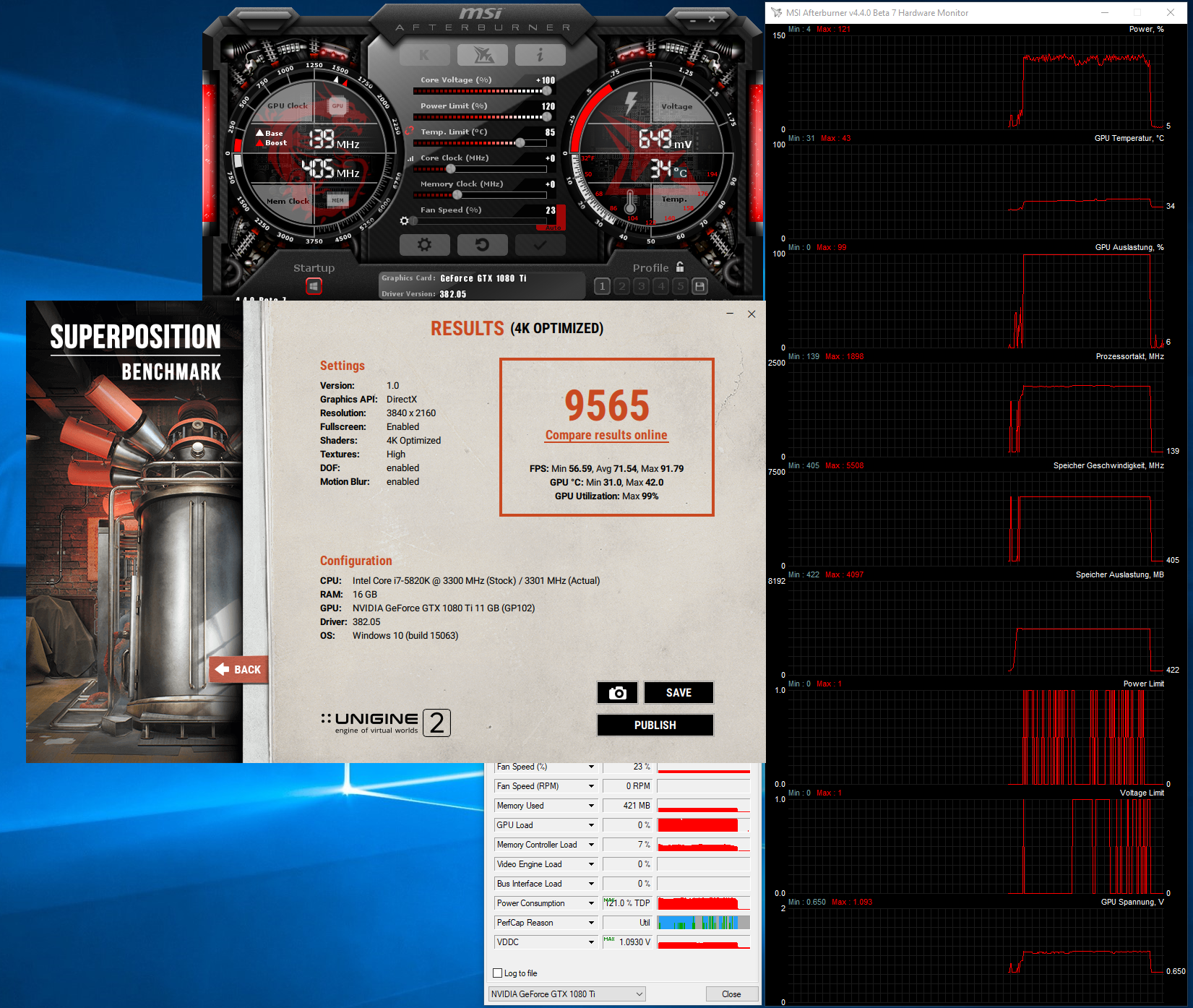

Bench_03: 120% PT; 100% Voltage
zum Vergleich LuKü: 9.392 Punkte

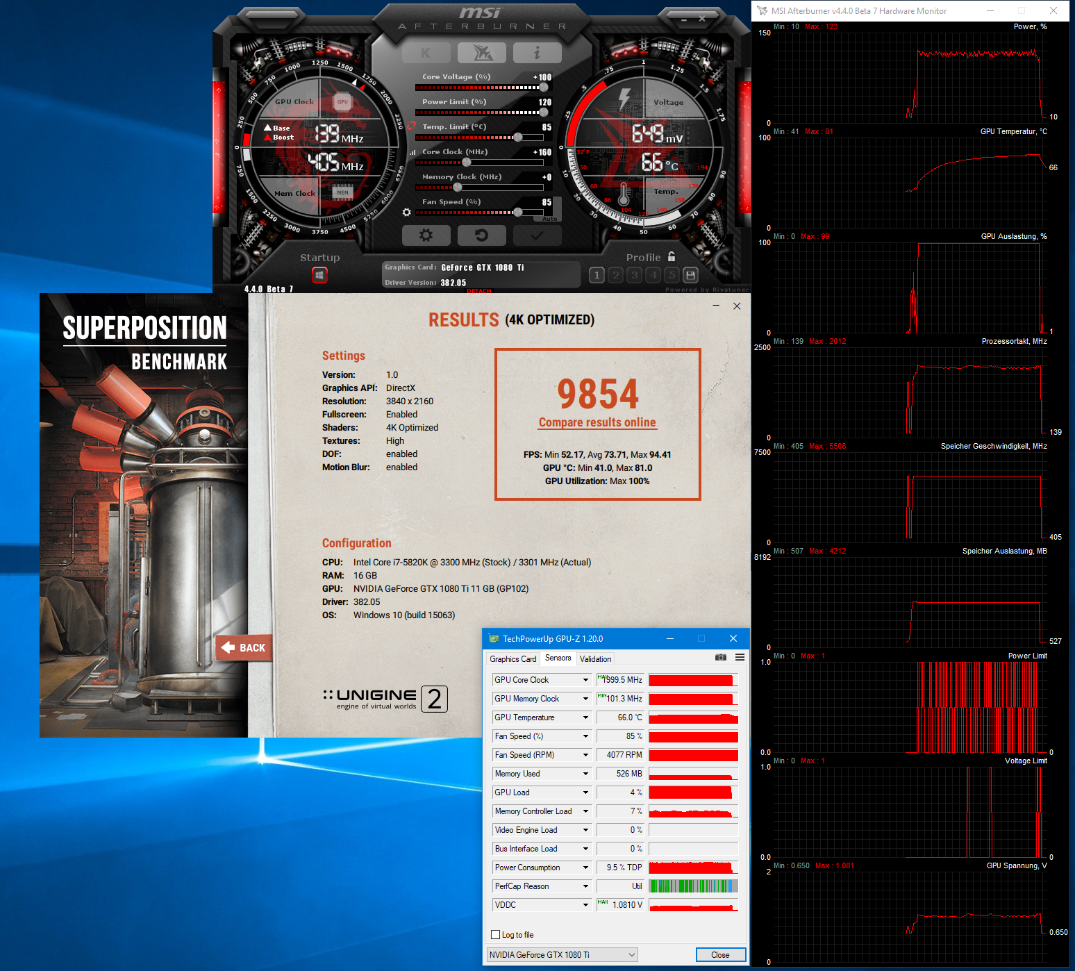

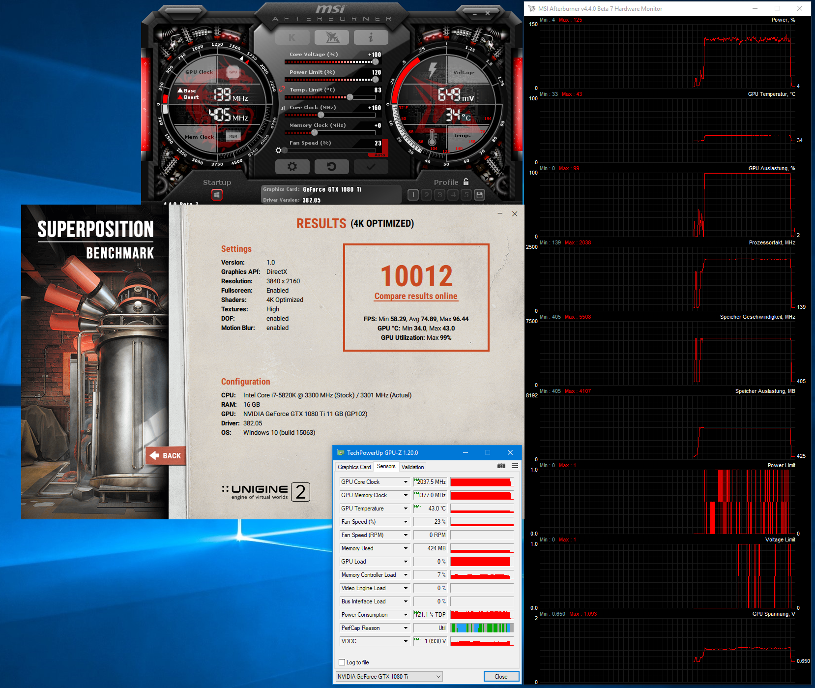

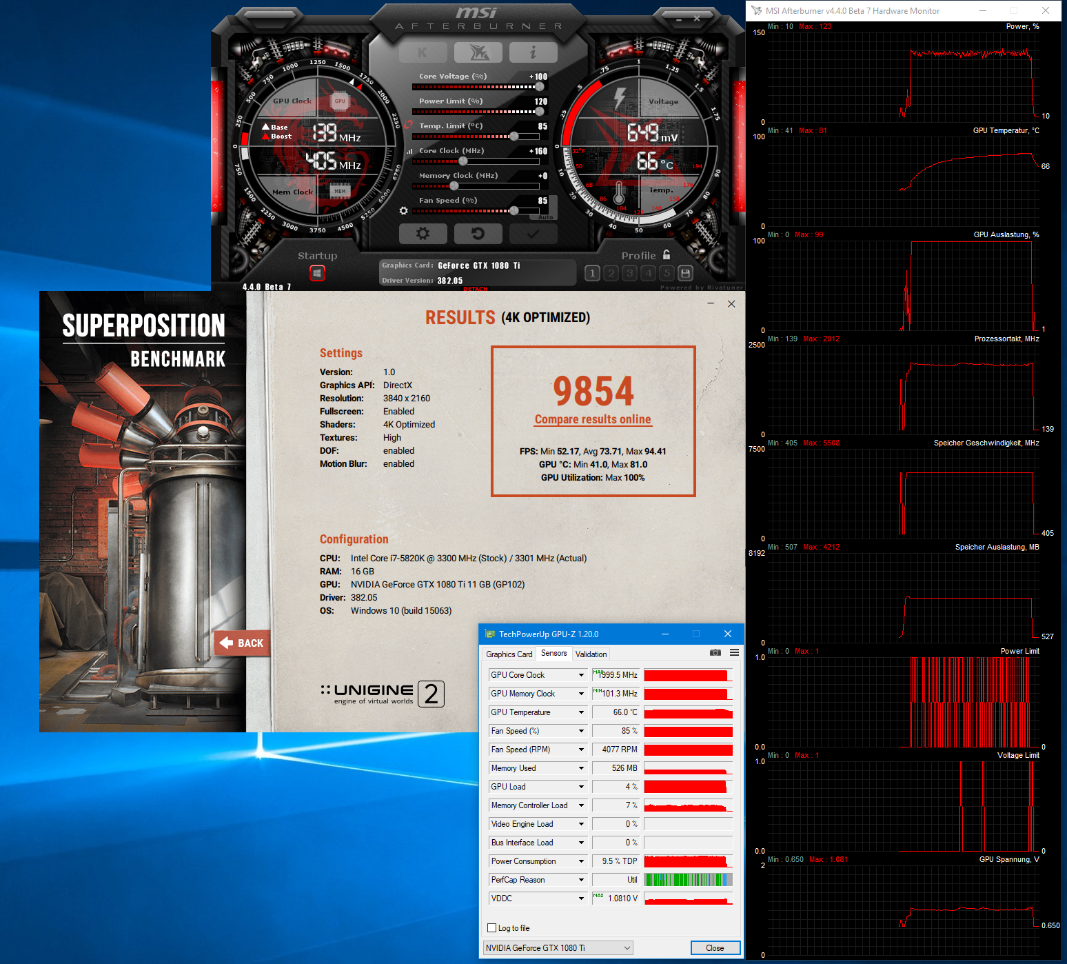

Bench_04: 120% PT; 100% Voltage; +130MHz GPU
Zum Vergleich LuKü: 9.854 Punkte

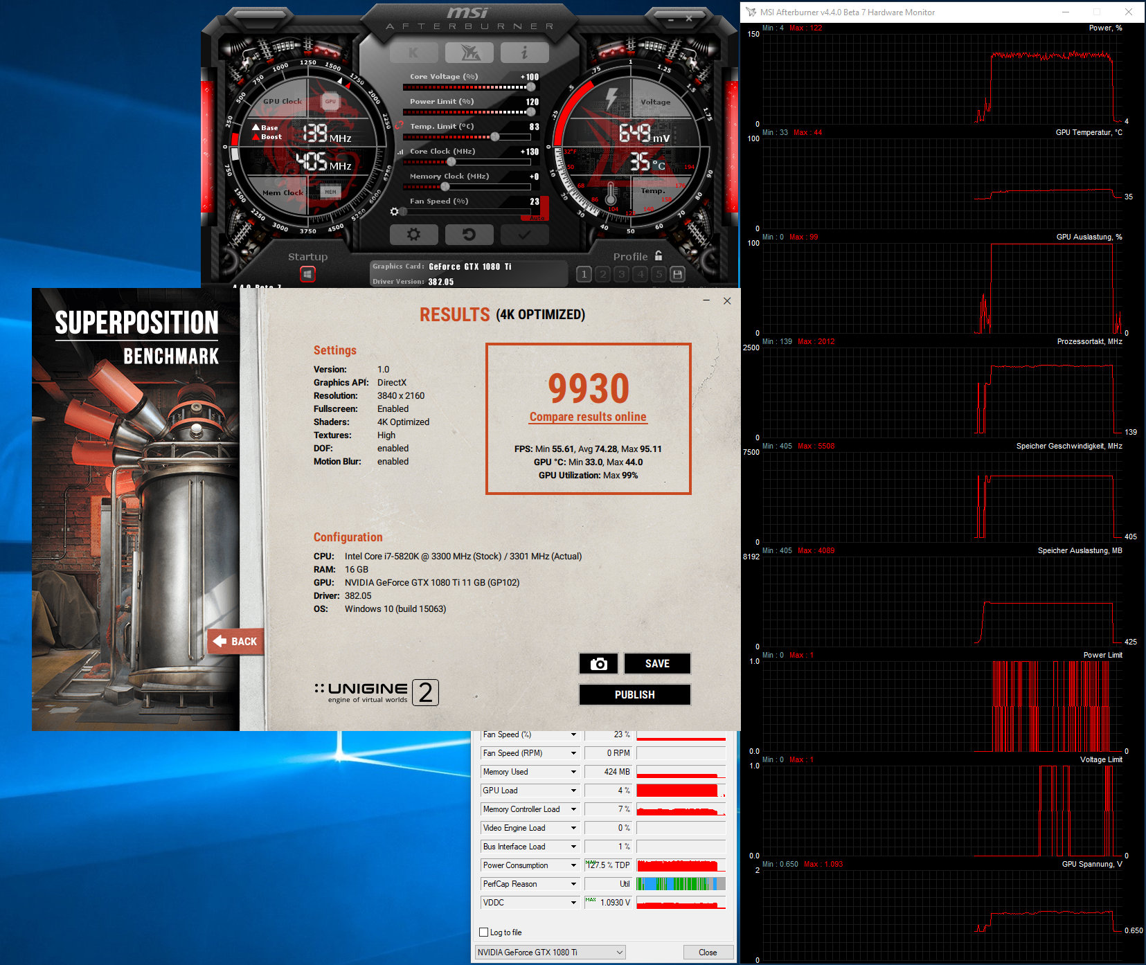

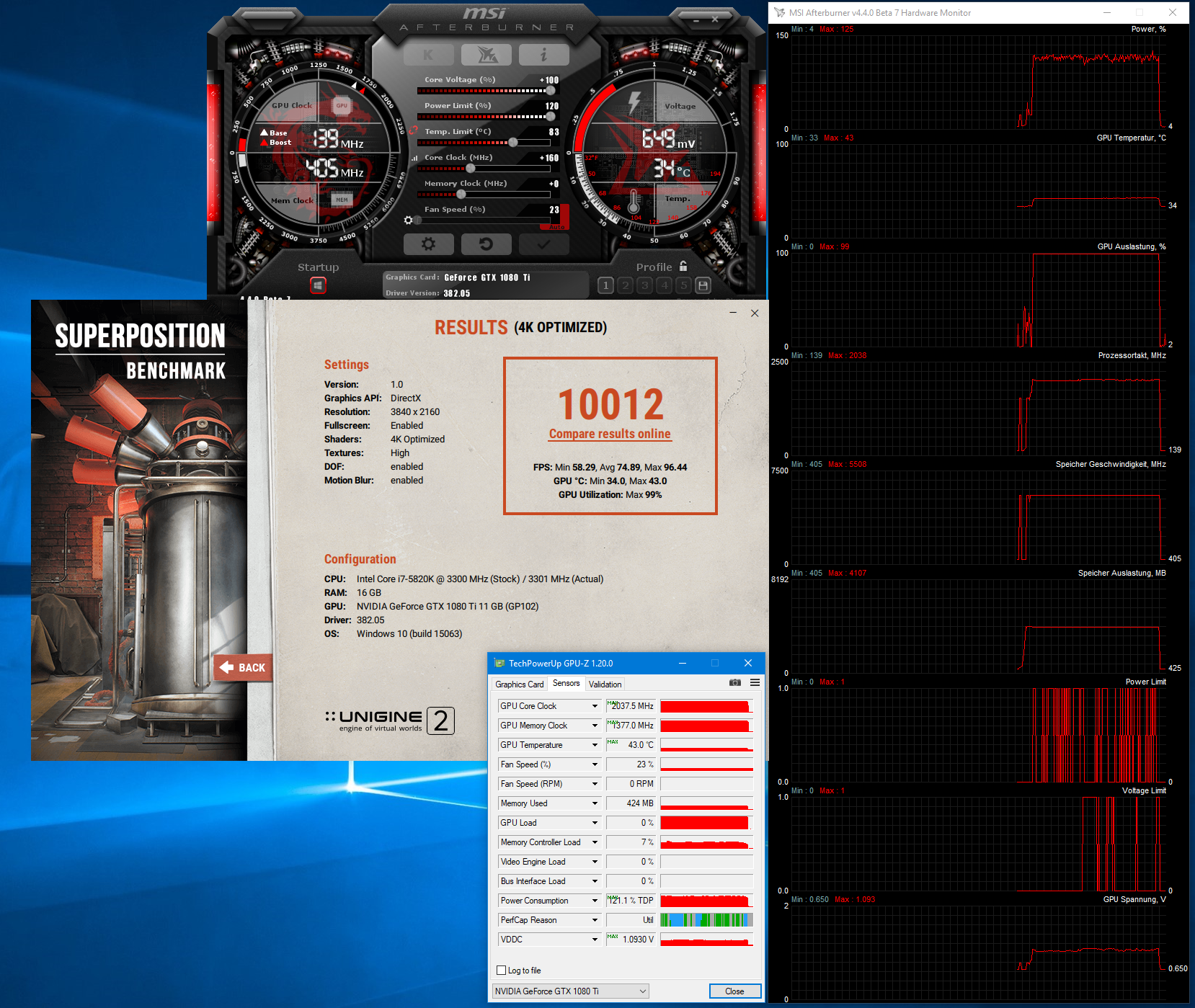

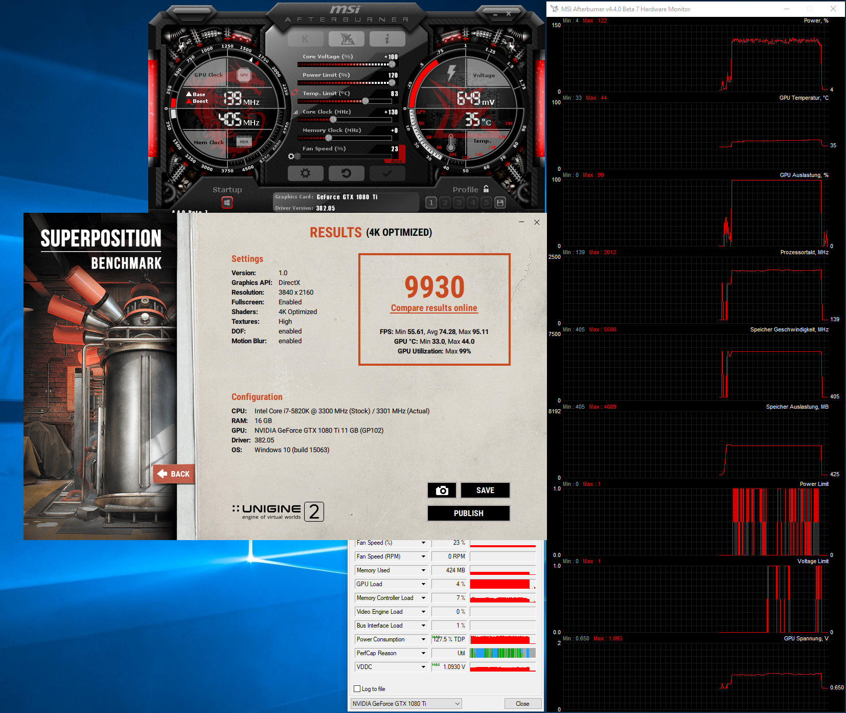

Bench_05: 120% PT; 100% Voltage; +160MHz GPU
Zum Vergleich LuKü: nicht getestet
€dit: 2

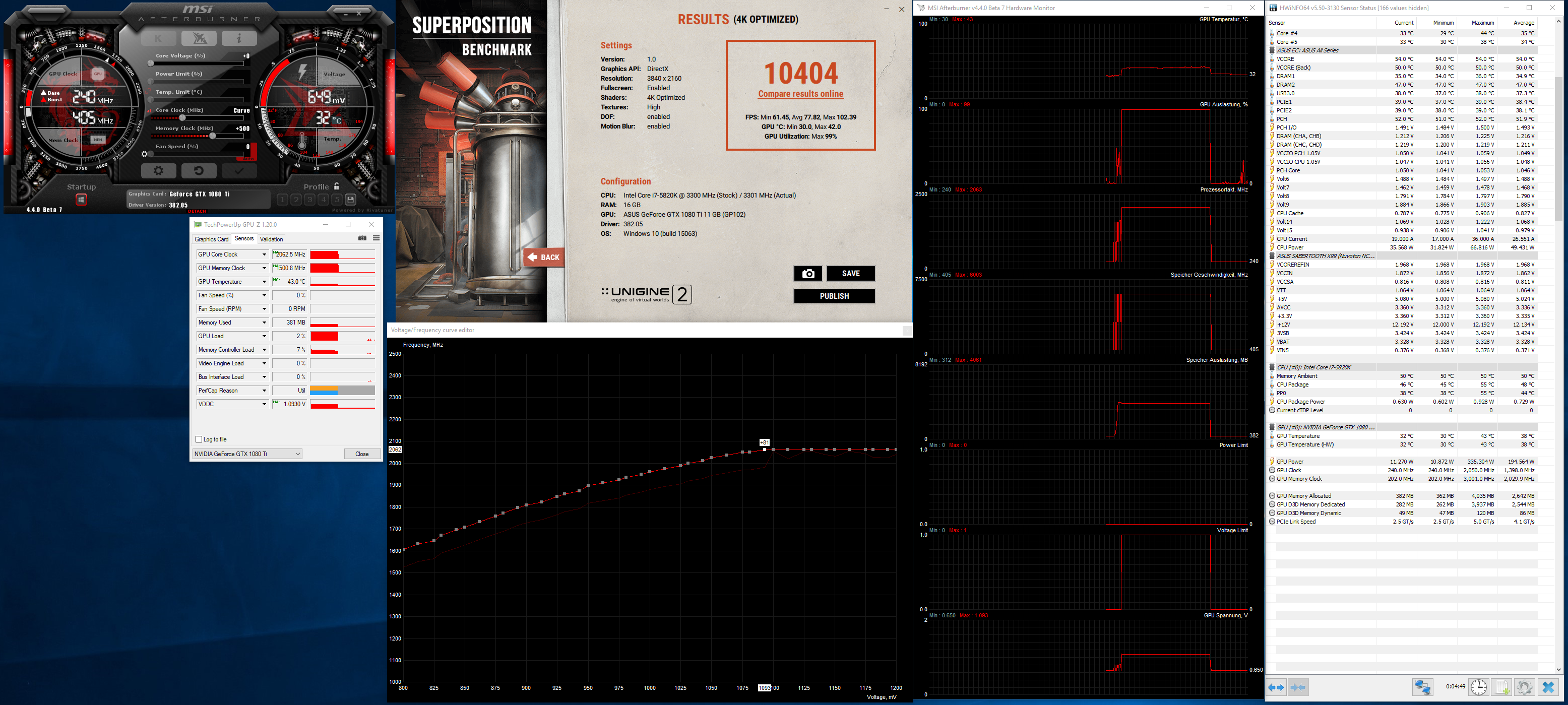

Anstatt den Voltage-Regler zu nutzen werde ich das nun über die Kurve regeln. Da scheint es ka eklatante Unterschiede zu geben. Auch wenn ich das an der einen oder andere Stelle schon gelesen habe hatte ich nicht erwartet dass das so extrem ist...

Richtig, die Brechstange muss ich erstmal nicht nutzen. Nach groben ausloten bin ich bei 2012MHZ und +500MHz RAM bei 1,05V. Die Spannung brauche ich auch etwa um über 2012 MHz zu bleiben. Aber das wird noch weiter ausgelotet. Beim Zocken werde ich die Werte weiter beobachten und dann die Tage mal spaßeshalber das XOC BIOS draufnageln.
...zur Temperatur: ich bin auch etwas überrascht :) nachdem das Wasser nun bei etwa 30°C liegt, Raum 22,3°C, geht die Karte nicht über 42°C. Kann man mit leben und schafft Spielraum :D
Edit: Spulenfiepen ist nur unter Last vorhanden. Allerdings so gering, dass es beim Zocken eh nicht auffällt - auch in ruhigeren Sequenzen.

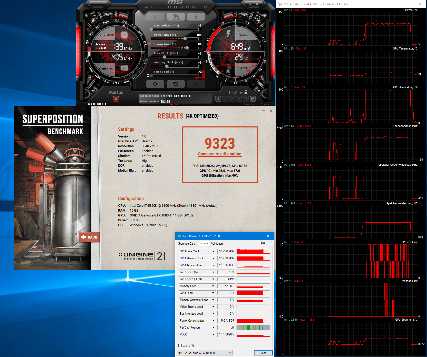

Im Laufe des Tages werde ich prüfen inwiefern es was bringt. Superposition habe ich gerade nur kurz angetestet:
335W ist allerdings schon hart :D
Kein Plan was hier los ist, aber scheinbar hat Afterburner rumgezickt. Mit dem Standard-BIOS habe ich nun eine gute Stunde BF1 mit 2012 MHz @ 1,025V gezockt und alles läuft super. Vorher war das selbst nicht mit 1,09V so richtig möglich.
