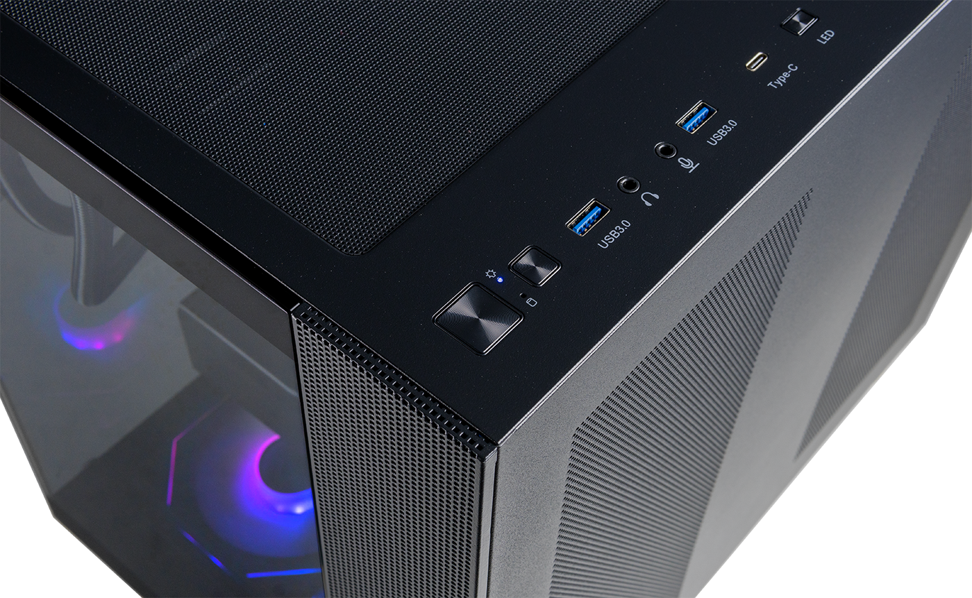

brauchst du den USB-C-port vorne am gehäuse überhaupt?
Meinst du diese Ports da oben? (Kein Bild von meinem PC), Ich werde mir wohl eine Dockingstation oder einen KVM-Switch holen, sodass ich meine ganzen USH Geräte dort nicht mehr Anschließen muss. Aber ich bin mir nun sicher, dass ich mir auch ein neues Motherboard hole, deswegen ist die Frage nach den USB Adaptern fürs Motherboard nicht mehr von Nöten :)

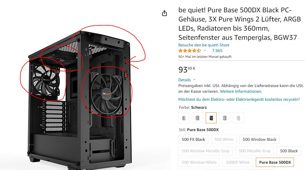

Aber kannst du mir sagen warum die Cases besser sind als das was ich ausgesucht hatte? Weil mehr lüfter verbaut sind oder sie besseren Windflow haben, mehr Strom Effizienz?
@Regenbogenelch:
ich finde die besser als das 4000D Airflow weil die innen mehr platz in der breite haben, schadet u.a. für den recht sperrigen 12VHPWR-stecker nicht.
gibts bei bedarf auch alle mit (reichlich) RGB.

Deathangel008 schrieb:
wie stellst du dir das vor?:confused_alt:
Effizientere Lüfter mit geliefert oder so 😅
Wenn ich mir den hole, reichen die 3 Lüfter für die Hitze die mein PC mit einer 4070 ti Super und allen anderen Komponenten erzeugt? Ich weiß die CPU und GPU haben noch mal eigene Lüfter/Kühler, aber ich habe auch schon Computer gesehen wo deutlich mehr Lüfter waren.
Könnte ich den Lüfter von oben auch noch vorne umbauen, wenn ich wollte, oder ist das ineffizient was den Airflow angeht?
@Regenbogenelch:
reicht.
könntest du, der ist hinten oben aber schon gut platziert. wenn du vorne zwei haben willst dann besorge dir nen zusätzlichen lüfter dafür.
Reaktionen: Regenbogenelch
