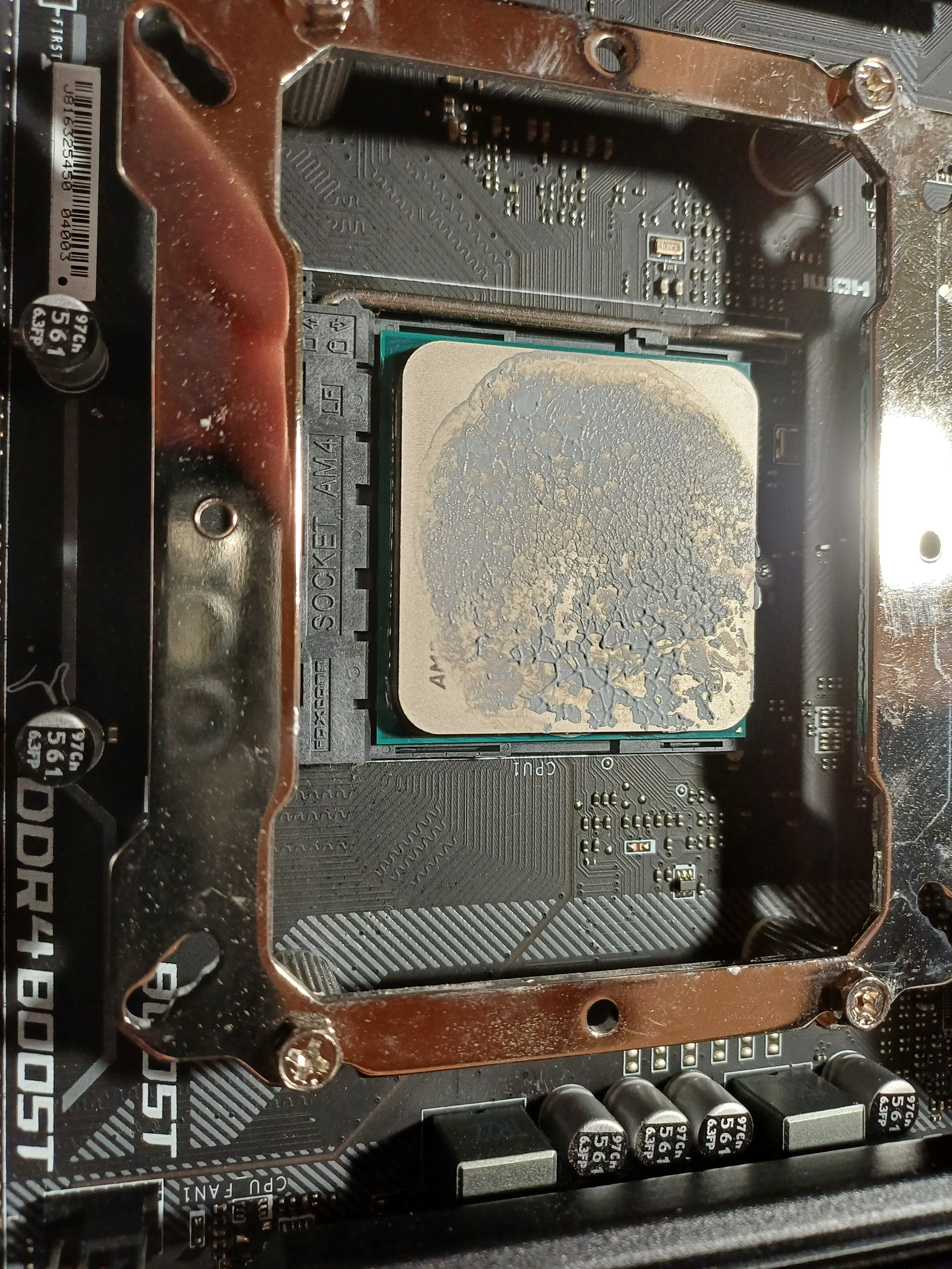

hab jetzt nochmal die CMOS Batterien rausgenommen, im Bios nur XMP eingestellt und die Chipsettreiber neu installiert. Jetzt läuft es in Spielen deutlich besser. War also blödsinn mit dem CPU-Limit überall.
Wollte jetzt nochmal Wärmeleitpaste neu auftragen, nur für den Fall. Das hier sieht aber nicht so aus als das es zu wenig gewesen wäre, oder?
So beim abmachen wirkte die Schicht recht dick...
Ich bestelle nochmal ne Tube rein, nicht dass die MX-2 in den neun Jahren zu doll eingetrocknet ist. An den 5€ soll es nicht scheitern ^^

syfsyn schrieb:
Der 5800x3d dürfte leichter zu kühlen sein als mein r7 3800xt
Wichtig beim Kühler ist das diese direct touch hat flache Kühlerboden da die meisten cpu kühler eher konvex sind. Mittig ne beule haben und alle ryzen dezentral liegen somit der core vermutlich kaum kontakt zum Kühlerboden bekommt.
Die wlp ist dann dicker als in der mitte wo nix ist
Hab grade mal einen Kumpel angeschrieben der (wie ich jetzt weiß) seit einem Jahr einen 5800X3D nutzt. Als Kühler hat er einen Bequiert Dark Rock 4 (~60€) verbaut und seine Temps in Cinabench, bei vergleichbarem Score, sind 70-73°C. Das ist nichtmal ein direct-touch-Kühler. Macht dieser Kühler irgendwas das die anderen alle nicht können oder passen da einfach die Kühlflechen wie Arsch auf Eimer? Wenn niemand ähnliche Erfahrungsberichte mit nem günstigeren Kühler hat würde ich den kaufen glaube ich.
scheint so als ob der Kühler kein konvex Fläche hat dann passt das. Prüfen kann man das mit nen haarlinear
bei direct touch wäre die Kühlfläche abgefräst daher ist die Fläche definitiv plan.
Zudem dürfte der dual tower deutlich mehr Kühlfläche haben. Aber die Auflage macht das meiste aus.
Wie gesagt das kyrosheet dürfte die beste Lösung für dich sein
Warum werden denn überhaupt kühler mit konvexen Flächen gebaut? Wäre einmal rüberfräsen so viel teurer?
Neige grade eher zu dem Dark Rock den mein Kumpel feldgetestet hat. Werde da aber auch erstmal ne Nacht drüber schlafen.
Das war klar das der dark rock4 gemeint ist.
warum die kühler konvex sind liegt an intels heatspreader die oft bis zu 0,15mm in der Mitte ne beule haben da der chip zentral liegt amd ist das nicht so. die chiplets liegen im Dreieck zur Mitte wobei die beule eher dezentral ist meist eher 0,05mm was locker von der wlp ausgeglichen werden kann wenn die Kühler dann konvex sind ist in der mitten Kuhle wo die intel cpu perfekt aufliegt und amd cpu eher halb aufliegt mehr abstand zum kühlerboden und an den rändern aufliegt.
Das problem besteht bei aio/waterblocks nicht da diese immer plan sind.
Es gibt auch plane Kühler ohne direct touch das aber wird nicht klar kommuniziert
Es wird aber zunehmend mehr für amd cpu Kühler designt darum die menge an direct touch designs
Das liegt auch daran das mehr amd cpu gekauft werden als es noch vor 3 Jahren war
