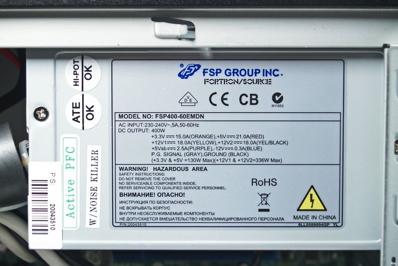

Hi,
würde mich gerne einklinken ohne extra einen neuen Thread aufzumachen.
Ich hätte im Angebot ebenfalls ein Netzteil von fsp mit 400 Watt (siehe Bild FSP400-60EMDN)
Wie man sieht besitzt es jedoch zwei +12V Schienen auf 18A (combined 336W max.)
Einen 6*Pin Stecker habe ich noch frei und 2-3molex-Stecker für einen weiteren 6*Pin-Stecker sind auch vorhanden.
Meine Frage ist, da ich einen "nicht übertakteten" Phenom II X4 925 eingebaut habe, mit einer von AMD angegebenen TDP von 95W ( ich weiss diese Angabe ist etwas irreführend ) stellt sich mir die Frage ob das NT noch eine 6950 mit 200Watt oder eher eine 6870 mit 150Watt Lastverbrauch packen würde ?
Meine Rechnung hätte so ausgesehen:
336W-95W=241Watt
Jedoch hängen da noch Festplatte und DVD-Laufwerk dran, und dieses Netzteil ist sicherlich nicht 80+ ausgewiesen.
Hiesse einen klaren Sieg für die HD6870, sehe ich das richtig ????
