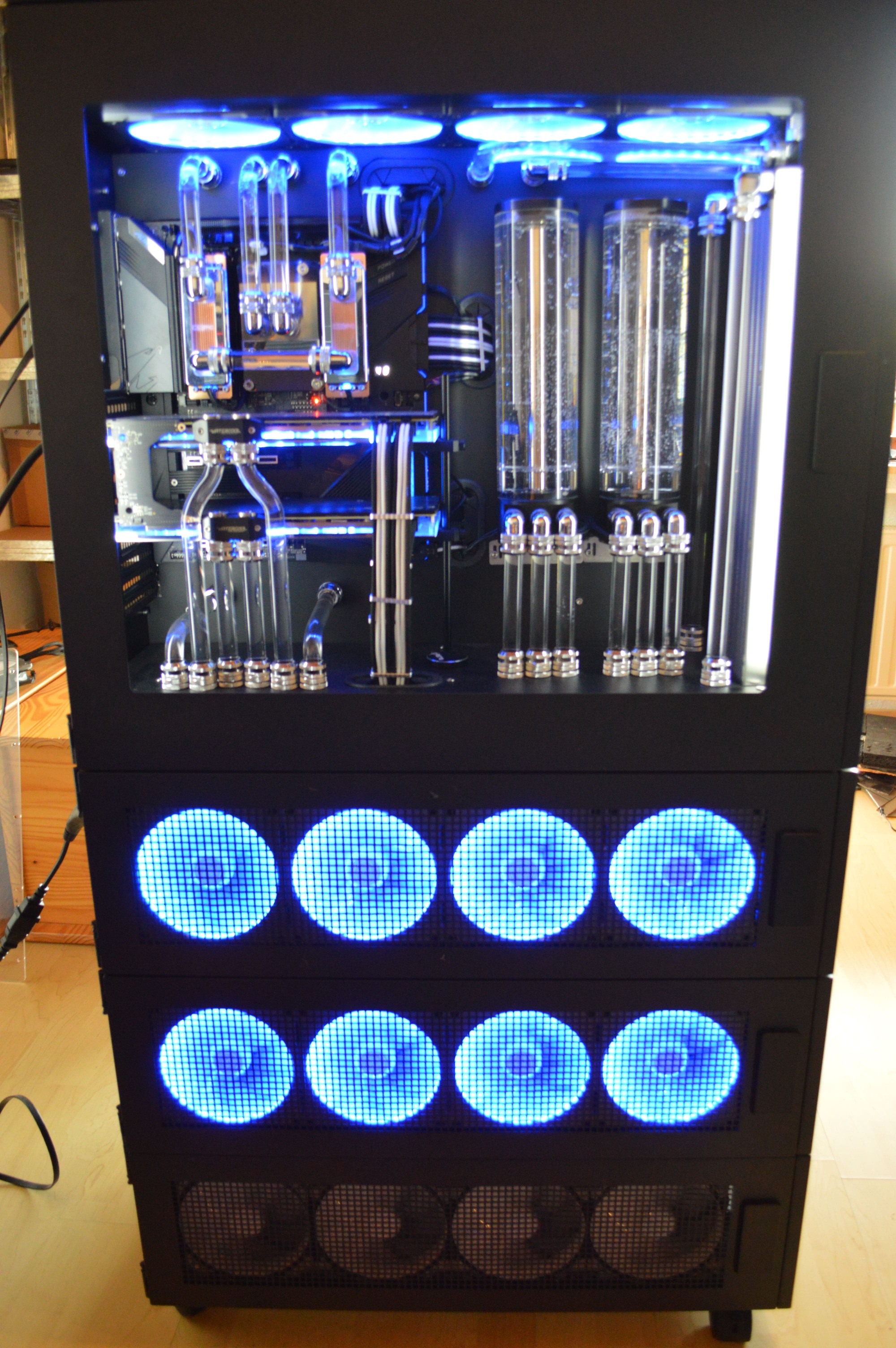

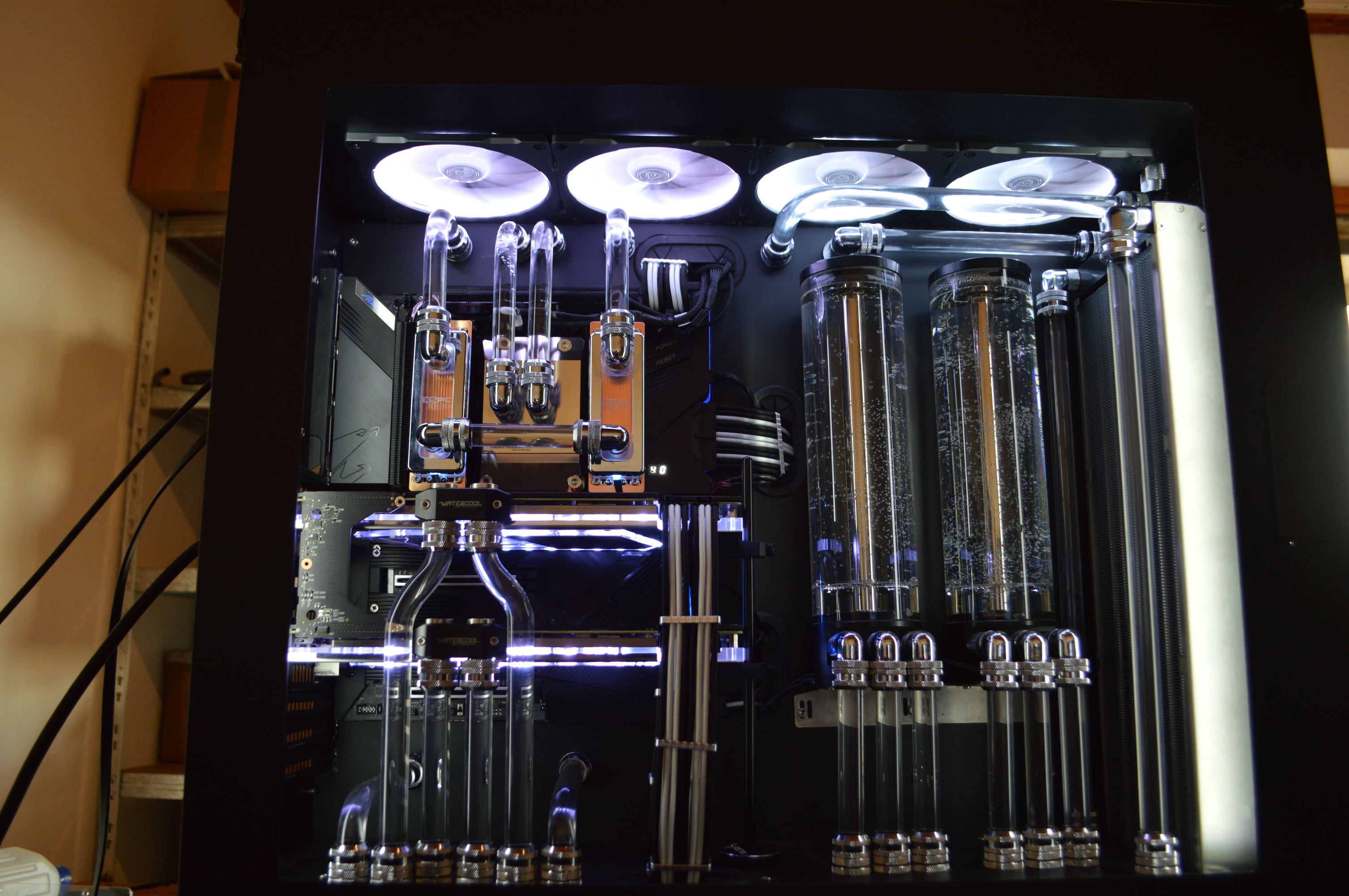

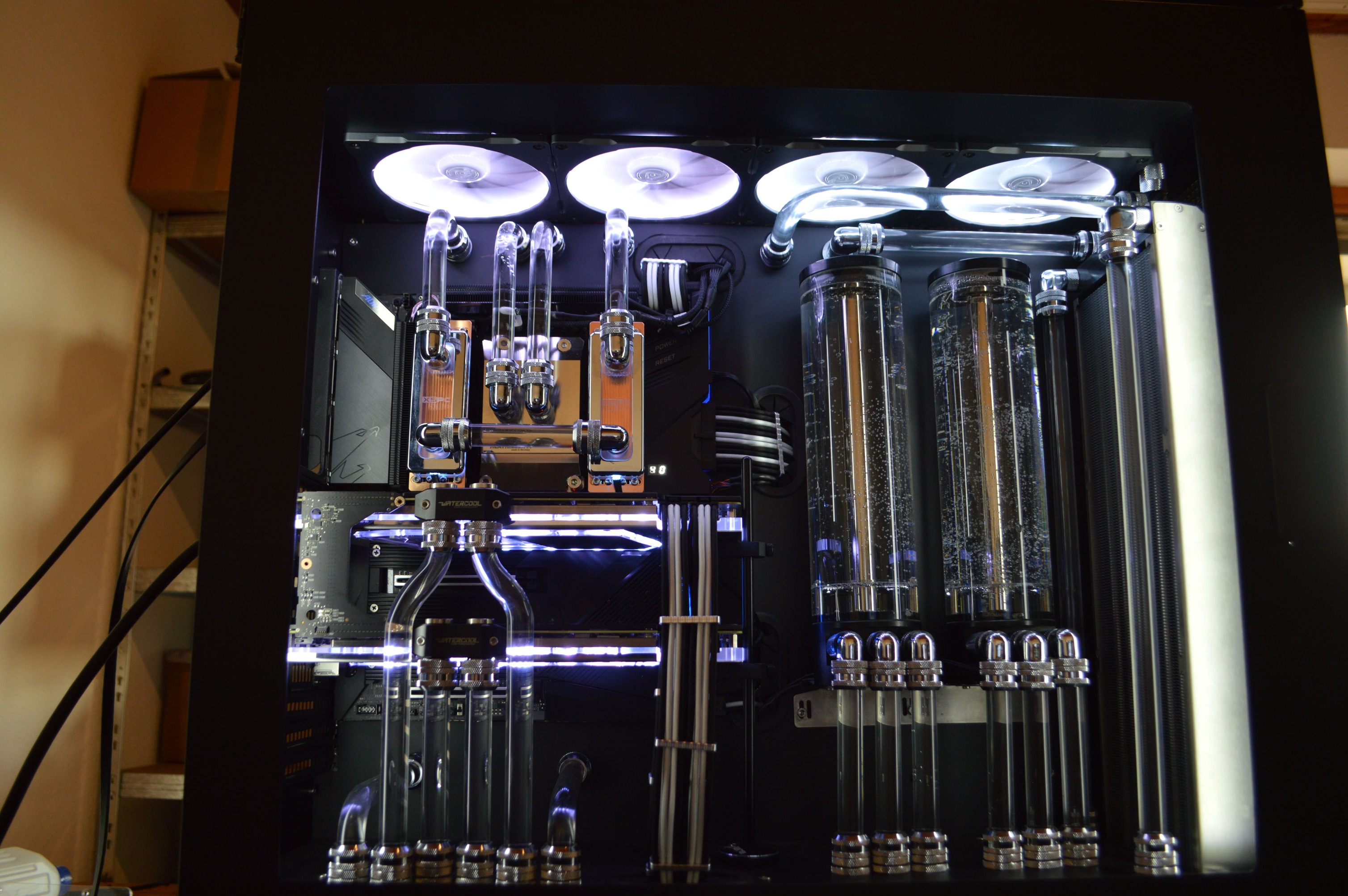

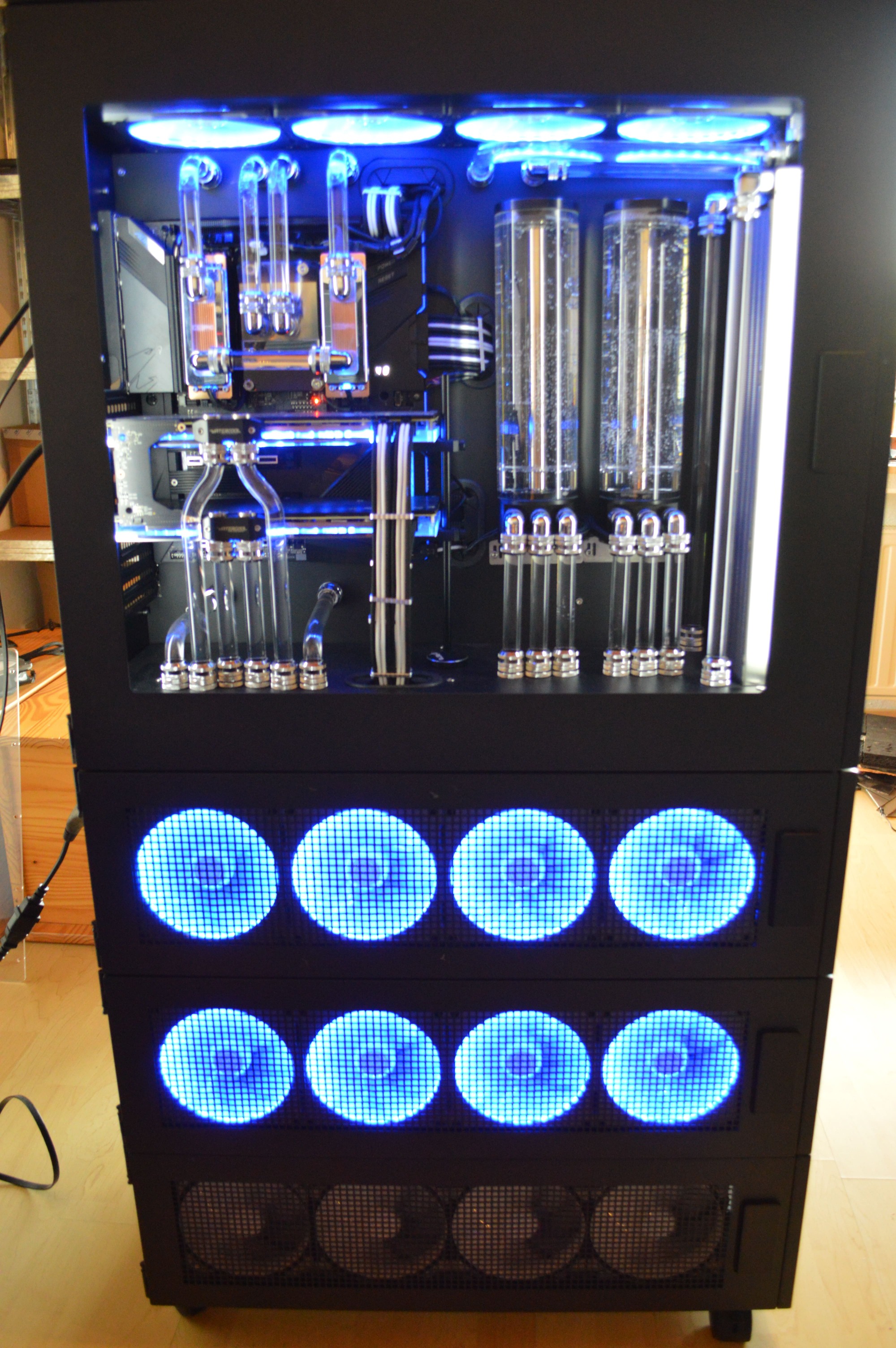

Bisschen was zum angeben:
4 Monate Arbeitszeit und grob 10 Zwischenaufbauten, um irgendeine fixe Idee von mir auszuprobieren. Tja, und jetzt, ein halbes Jahr nach der Vollendung, hab ich wieder Bedarf, daran zu arbeiten.
Reaktionen: Huutschii, Red Sun und Chrischek
Kühlst du nebenbei noch den örtlichen Atomreaktor? :D
Respekt vor der handwerklichen Arbeit und dem Aufwand, dass Ding ist ja ein Kunstwerk.
