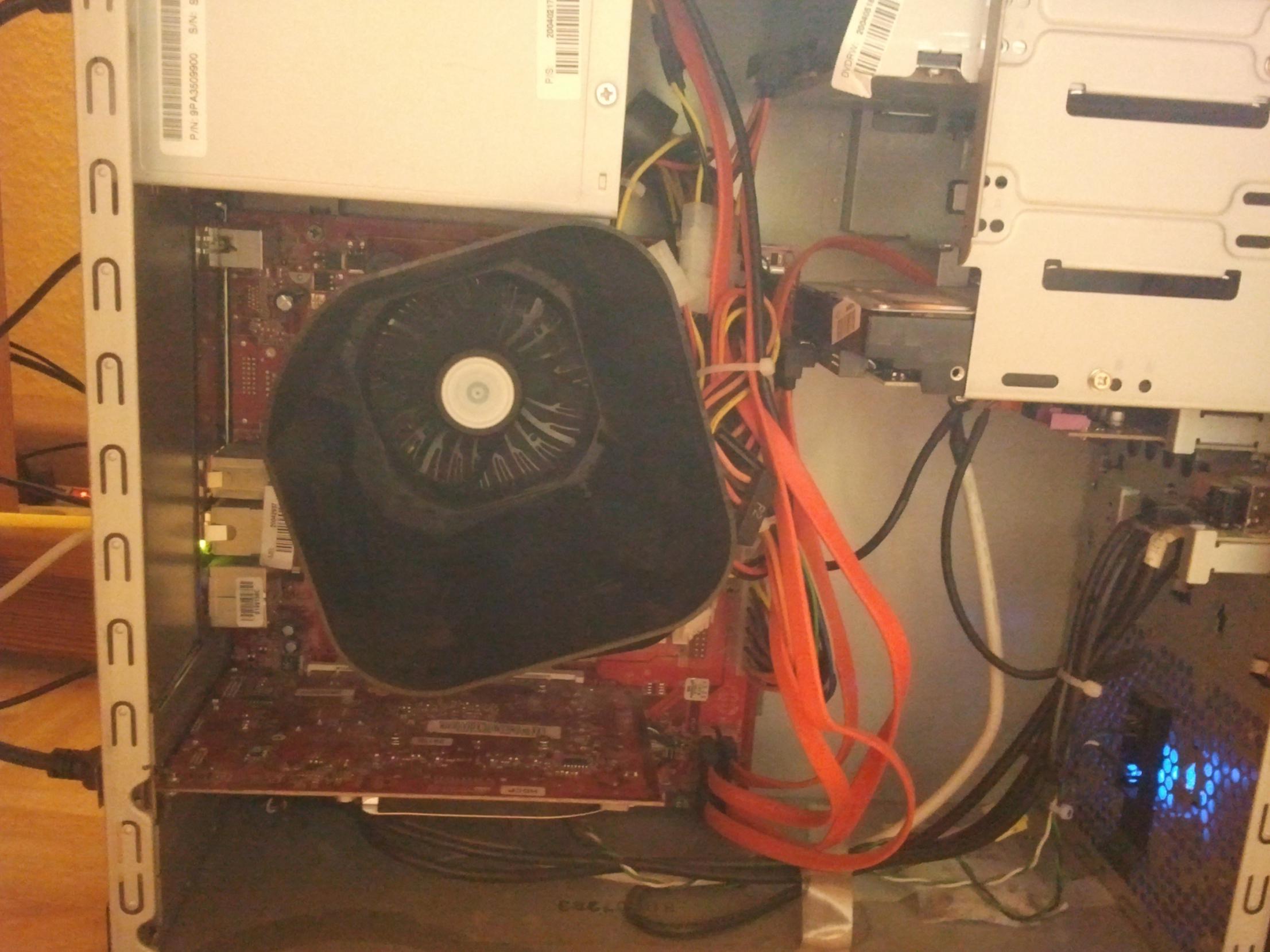

Hallo ich suche einen passenden CPU Kühler für ein Micro ATX Gehäuse, das nach hinten geschlossen ist und nur zur Seite offen ist, welches von Medion ist. Der eingebaute ist einfach zu laut ;) Preis: bis 30 €
Auf dem Bild ist der PC von innen zu sehen. Entschuldigt mich für die schlechte Qualität. Meine Camera war gerade nicht auf zu finden ;)

was isn das für ne cpu ?
dürfte ne kleine sein ?
welcher sockel ?
evtl artic freezer 7 oder größer Freezer 13
Ohne extralüfter nen tower würd ich eher net machen zumal hinten zu ist, ich würd zusehen einen Lüfter an die seinten wand zu kriegen(oder hinten ein loch und da den lüfter hin) der die heisse luft rausholt. Anderenfalls würd ich einen topblow kühler zu finden der ca die selbe höhe hat wie der momentane um dann die plastik shroud wieder zu montieren. Oder die einfachste und evtl. minimal teurere und wesentlich weniger zeitfressenden Lösung: neues Case. Gibt es für wenig geld:http://geizhals.at/de/461085. Und dann einen der obigen kühler kaufen!
Edit: Oder hier ein Cb Low-Budget Gehäusetest Günstige Midi-Tower: Was taugen Modelle bis 40 Euro?
freezer 13 oder thermalright Macho 2
beachte aber hier, das er dann waagerecht steht, also von der front des PCs luft zieht und nach hinten abgibt und wie ich sehe, hat dein case nochnicht mal hinten einen lochgitter wo luft durch könnte
dann vll doch top blower -> http://geizhals.de/691260
bessere alternative ist jedoch kleines neues case ~30euro und einen der o.g. kühler
Dürfte die vernünftigste Entscheidung sein. Kühler und Lüfter in dem Gehäuse werden wohl immer einen starken Kompromiss darstellen.
