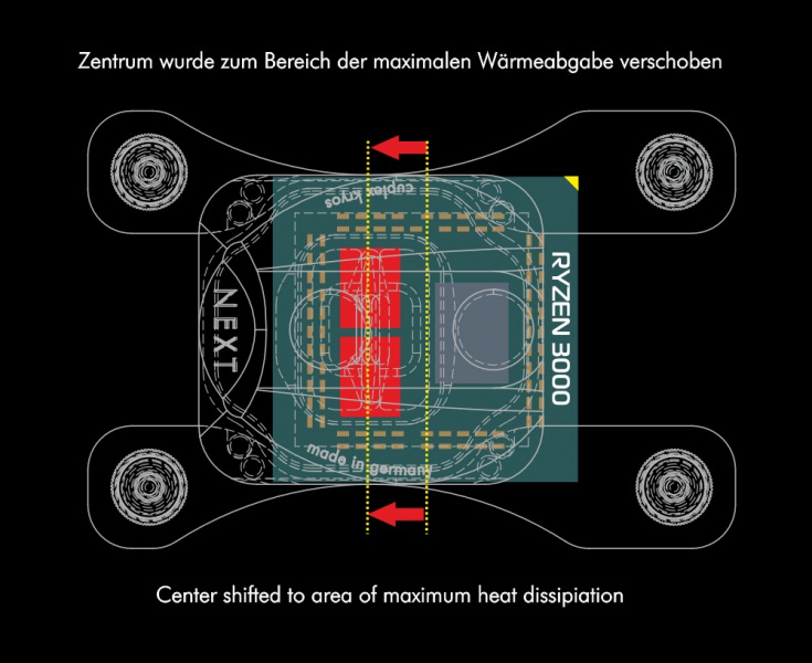

@feidl74 10° kühler? Das sind ja knapp zwischen 5-10x soviel wie aquacomputer für die dezentrale Montage verspricht. Dazu gibt es aber hier einen schönen Thread: https://www.computerbase.de/forum/t...-oc-bracket-fuer-amd-3900x-und-3700x.1955919/
es geht darum das du damit die hotspots besser kühlst, einer cpu von amd. der 3600er z.b. hat den hotspot woanderst wie der 3900x, weil die IC verteilung anderster ist. auf den links könntest du dir das auch vom "erfinder" selbst erklären lassen;).

es geht darum das du damit die hotspots besser kühlst, ....
Das habe ich schon verstanden, aber 10° halte ich für unrealistisch, das hat bisher auch noch kein Test, den ich gesehen habe hergegeben .
@feidl74
Der einzelne CPU Die sitzt beim 3600(X) und 3800X an derselben Stelle wie beim 3900X und 3950X Die Abmessungen sind auch identisch. Von daher ja, gilt dort genauso.
Also die klassischen Blöcke z.b. von Aqua Computer oder Watercool sind auf zentrale Kerne optimiert.
Denn die Kühlfinnen sind hauptsächlich in der Mitte.
EK hat nun einen Block mit großflächigem Finnenareal rausgebracht: https://www.guru3d.com/articles-pages/choosing-the-optmal-zen2-ek-waterblock-review,2.html

Im Grunde macht die "nichtüberlagerung" von Kühlfinnen kaum einen Unterschied, denn die Wärme verteilt sich im gesamten Kühlblock.
Der Grund für den Wechsel war eher die Jetplate, welche den Durchfluss extrem gemindert hat.

Das Verschieben vom Kühler würde ich nicht ausprobieren... Eine der Schraubenköpfe ist mir damals bei der normalen Montage schon abgebrochen, wenn da auf 2 Schrauben noch mehr Kräfte wirken, dann brechen die doch reihenweise ab.
Deswegen gibt es eine angepasste Halterung, bei der AC die Kühlerposition durch die Verschiebung fest vorgegeben hat. Bracket bei bereits vorhandenem Kryos Next am Deckel tauschen (bei einem Neukauf gleich die AM4 / 3000 Version nehmen), Kühler wie vorher auch anschrauben, fertig. Wie hast du es geschafft, einen Schraubenkopf abzubrechen?
