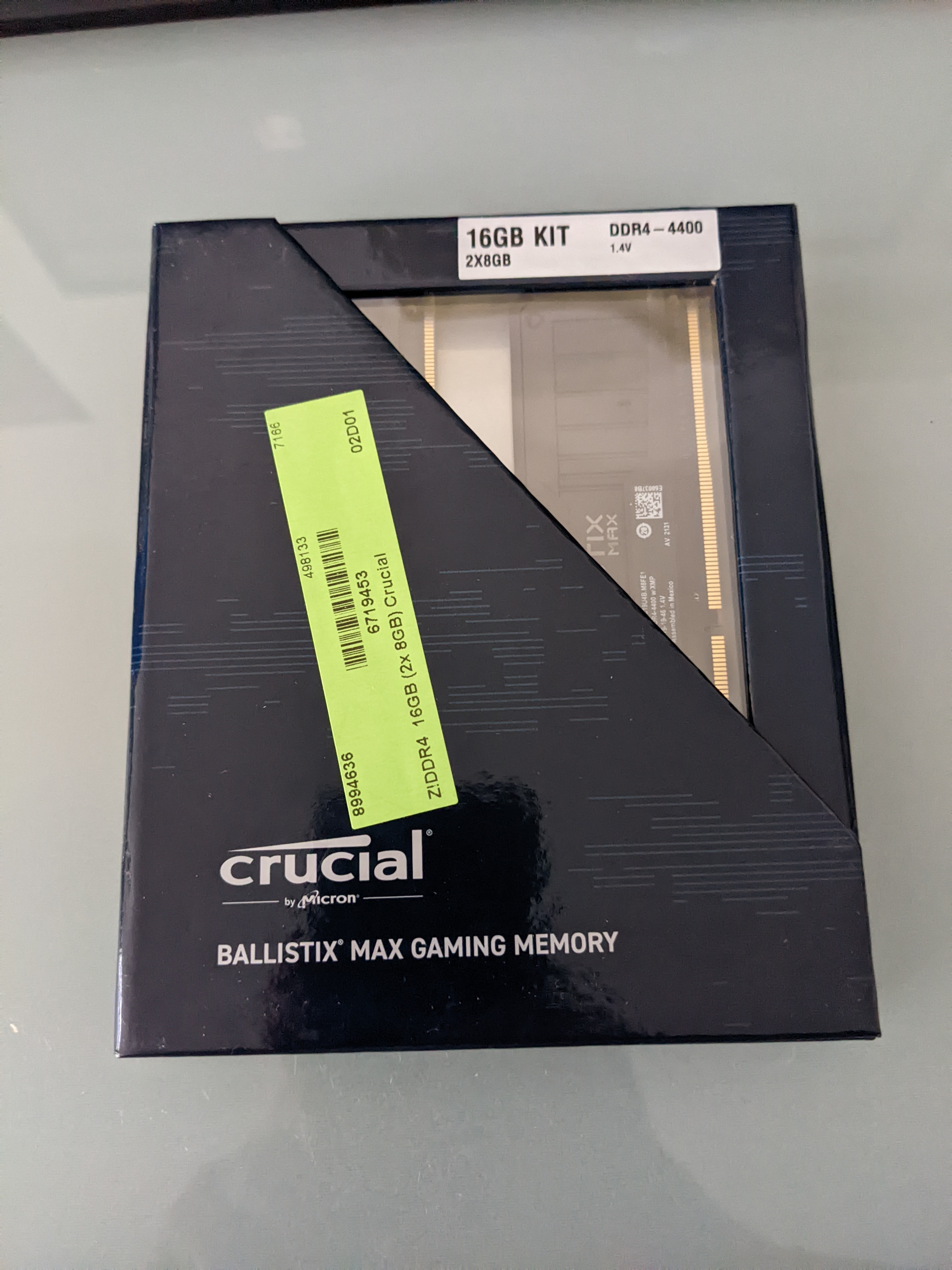

Heute kamen schon SSD und die RAM-Sticks an.
Echt elitäre Verpackung und sogar ziemlich schwer. :D
Ein Test würde mich echt reizen, geht aber gerade halt noch nicht.
Klar könnte ich sie mal ins Main-System testweise stecken, aber der Sinn dahinter ist ja gerade die Kombi APU + schneller RAM. Würde wenig Sinn ergeben mit meinem 3700X.
