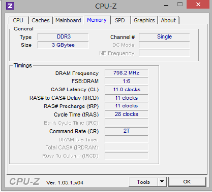

Sorry, wenn ich mich jetzt blöd anstelle, aber wo genau steht jetzt, welcher RAM verbaut ist:
Schau mal unter "SPD"!
Hmmm... seltsam, sollte eig. angezeigt werden.

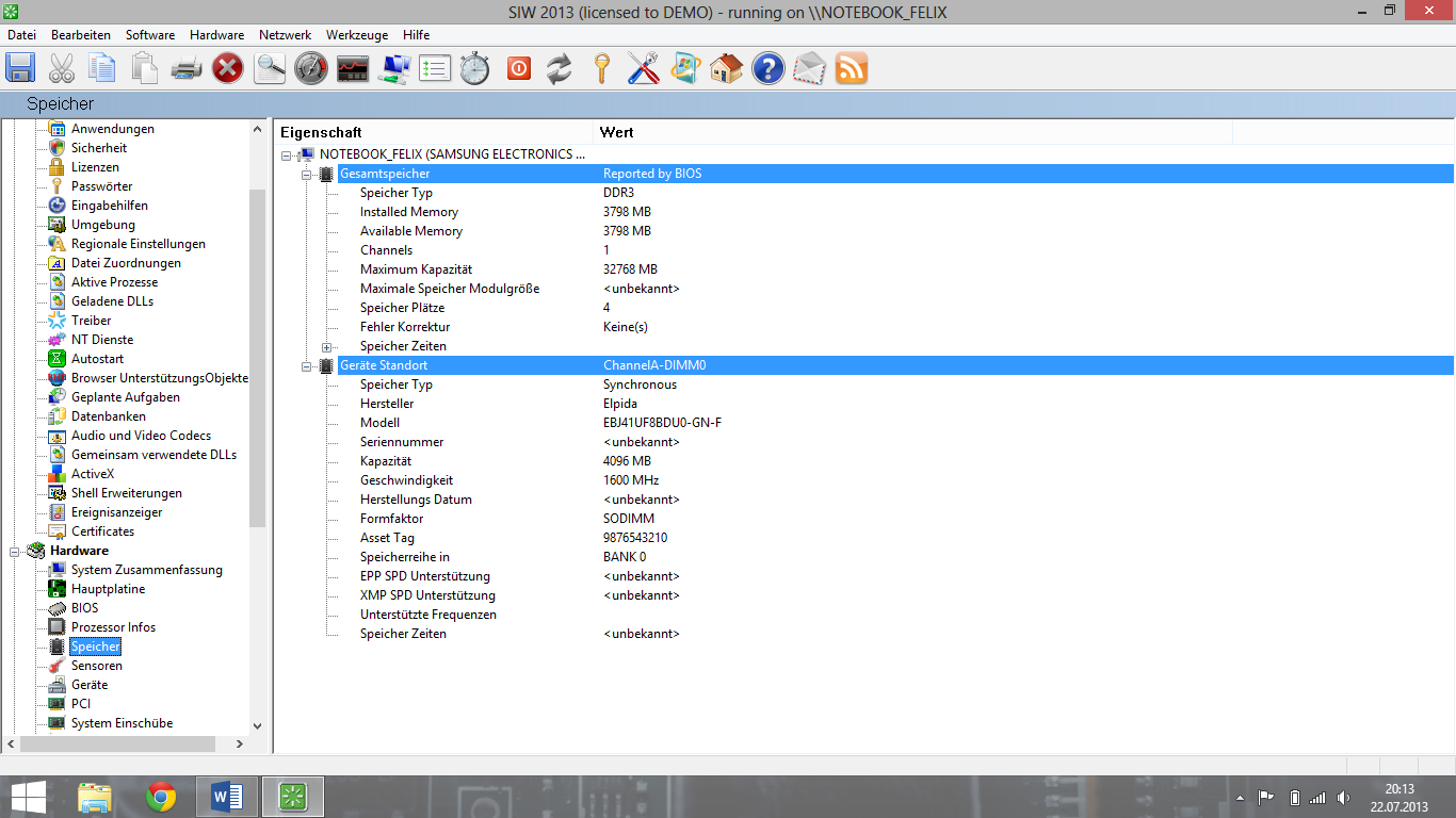

Versuchs mal mit SIW!
Unter SPD steht sicher eine Kryptische Bezeichnung wie : KVR333X64C25 und dann findest auch den Ram wenn du danach suchst .
Danke für den Tipp mit SIW! Es ist ein 1600 MHz Modul verbaut.
Bei SPD stand wirklich nichts.
Nicht das wir dir das nicht glauben wollen, aber irgendwoher muss der PC/ das BIOS sich die Infos holen damit entsprechend eingestellt vorgegeben wird.
Poste uns doch bitte mal ein Bild von SIW mit den Infos vom RAM.
CPU-Z hat doch angeblich Probleme bei verlötetem RAM.
Sollten eigentlich auch 4GB sein.
