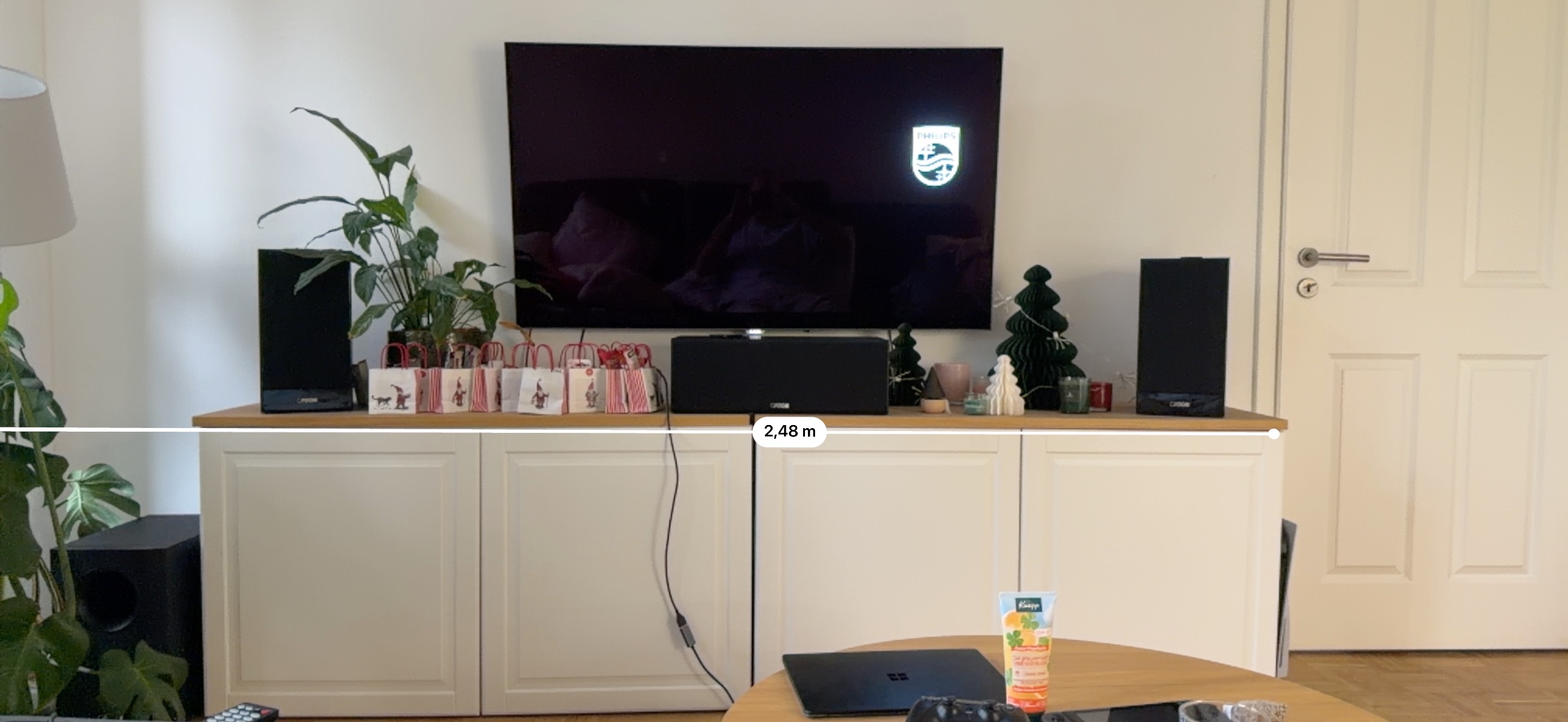

Hi vielen Dank für die Tipps ich hatte mir jetzt den Canton AS 2020 SC bei Kleinanzeigen für 70 Euro geholt und habe ihn auch eingemessen. Er wird echt kaum angesteuert und bringt keinen wirklichen Mehrwert, da er zudem auch in einer Ecke platziert ist.
Absonsten müsste ich mir wirklich den 8.2 holen, habe gerade gesehen, den gibt es auch bei Kleinanzeigen sogar echt gerade Günstig. Werde aber denke komplett auf einen Subwoofer verzichten, da ich den Mehrwert nicht wirklich sehe.
Hoffentlich kriege ich den Canton wieder gut verkauft. Vielen Dank trotzdem an alle. Falls ihr noch Tipps habt oder der Meinung seit, das der. 8.2 einen wirklichen Mehrwert bringt gerne her damit. Bloß habe ich bei dem 8.2 dann Angst um meine Nachbarn und will mit denen kein Stress anfangen.
Habe auch nochmal mein Soundsystem mit A1 Evo Express eingemessen und muss sagen gerade bei Musik ist der Bass den ich vermisst hatte jetzt da… 😅
Glaube auch das der Subwoofer nicht angesprochen wird, da er eigentlich immer in der Ecke übersteuert.
Hier ein Foto des Setup
WIE hast du den denn eingemessen (mit welcher Software und mit welchen Einstellungen am Subwoofer)?
Hab ihn einmal mit audyssey von meinem Receiver demon x1800h und einmal mit A1 evo Express eingemessen
Reaktionen: Largrande
Und du meinst, dass mit einem anderen Subwoofer besser eingemessen wird?
Na dann viel Spaß...
Mein Tipp: Den Subwoofer während der Einmessung nur minimal aufdrehen (den Volumenregler des Canton AS 2020 SC zwischen 0 und +6 (dB) einstellen) und nach dem Einmessen dann den Subwoofer manuell an deinen Geschmack anpassen (wenn es dir dann zu wenig Bass sein sollte).
