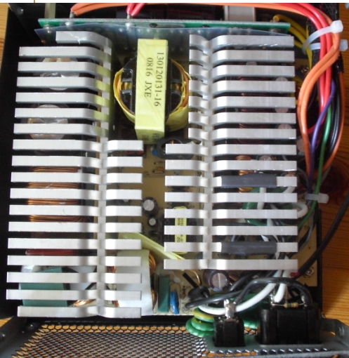

CoolerMaster SilentPro: Schöne Netzteile mit einem Kabelmanagementsystem bestehen aus Flachkabeln, die allerdings zuweilen etwas kurz geraten sind. Diese sind bis in die höchsten Lastbereiche ziemlich leise, allerdings tagen sie dann ach weniger stark zur Wärmeabfuhr bei. Auf Setien der Elektronik sind diese wirklich sehr schön bestückt mit 105°C Kondensatoren, dem intelligtenen Kühlkörpersystem aus Aluminium und einem Kupfergemisch für die kleinen Halbleiter. Von der Wertestabilität her sind diese auch gut und effizient sowieso.

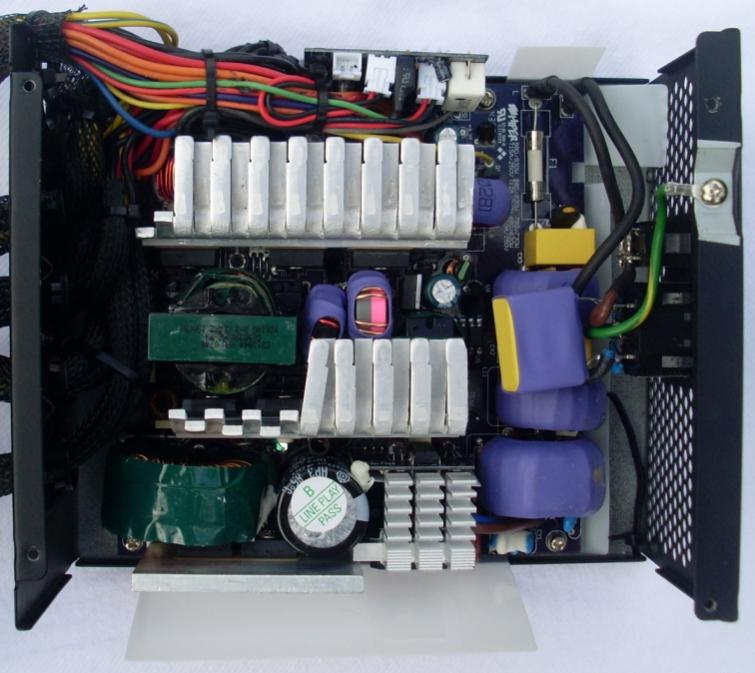

SilverStone DA
: Leider haben wir hier nur eine 700W aufwärts Reihe, denn das kleinste startet noch mit einem älteren Lüftersteuerungssystem und ist damit etwas lauter. Ansnonsten können diese von der Lautstärke vor allem mit Enermax mithalten, wobei diese schneller aufdrehen, was bei Spielerechnern mitunter sinnvoll ist, um die nötige Kühlleistung zu gewährleisten.
SilverStone Nightjar: Die kommen vom selben Hersteller wie die SilentPro Serie, sind äußerst gut bestückt, was auch notwendig ist bei passiven mit einem Spitzenwirkungsgrad von wie gesagt 88% und vor allem können diese ihre Leistung auch bei hohen Temperaturen bereitstellen und verfügen dementsprechend auch über massenhaft Anschlüsse (wenn man mal das mit den anderen passiven vergleichen möchte), damit sie die Leistung auch wirklich ausnutzen kann. Die Kühlrippenstruktur ist natürlich riesig und effektiv in ombination mit temperaturressistenten Epoxidarzplatinen als auch 105°C Kondensatoren sowohl primär als auch sekundär. Selbstverständlich sind diese irssinnig leise, von störenden Spulen habe ich auch noch nichts mitbekommen.
NesteQ: Die semi-passiven kommen von Seventeam, auch ein bekannter und guter Hersteller, wenn auch zur Zeit ein wenig untergegangen. Die Kühlrippenstruktur wirkt fast passiv und recht geschlossen, dass hat im Nicht-aktiven Betrieb natürlich Vorteile bei der Kühlung, allerdigns muss der zusätzlich installierte Lüfter, wenn er denn mal dreht, um so stärker und intensiver arbeiten, was sicherlich mitunter störend ist.
Die aktiven EECS kommen, wie könnte es anders sein, wie die SilentPro Serie und das Nightjar vom selben Hersteller, basieren aber auf einem etwas angegrauten Layout mit etwas "mickrigeren" Kühlkörpern. Ansonsten sind sie aber auch solide gebaut und das System mit den individuell zusammensteckbaren Steckern, damit man sich einen eigenen Kabelbaum erstellen kann, ist eine interessante Idee, obglich sicherlich wieder mal die Übergangswiderstände bestehen, die sich durch die einzelnen Aufsätze sicherlich summieren.
Die Enermax Netzteile sind innerhalb dieser Gruppe wirklich unheimlich beliebt, mein heimlicher Favorit ist aber die SilentPro Serie innerhalb der Silentklassen dank äußerst stabiler Werte auf +12V, der äußerst umfangreichen und qualitativ angemessenen Bestückung als auch dem äußerlichen Erscheinungsbild, wenn man denn derartiges als Kriterium geltend machen würde. Sicher ist, dass eben alle zu der modernen Generation gehören, die (mitunter leider) weniger auf effektive, sondern mehr auf leise Kühlung wert legen. Aber große Störfaktoren innerhalb des Systems sind sie alle nicht, wenn ansonsten ein ausreichender Luftstrom nach dem vorne rein, hinten raus Prinzip vorhanden ist.
Im Anhang mal ein Hiper und ein CoolerMaster folgt gleich darauf. Andere Inhalte müsste man bei Bedarf Tests entnehmen.
