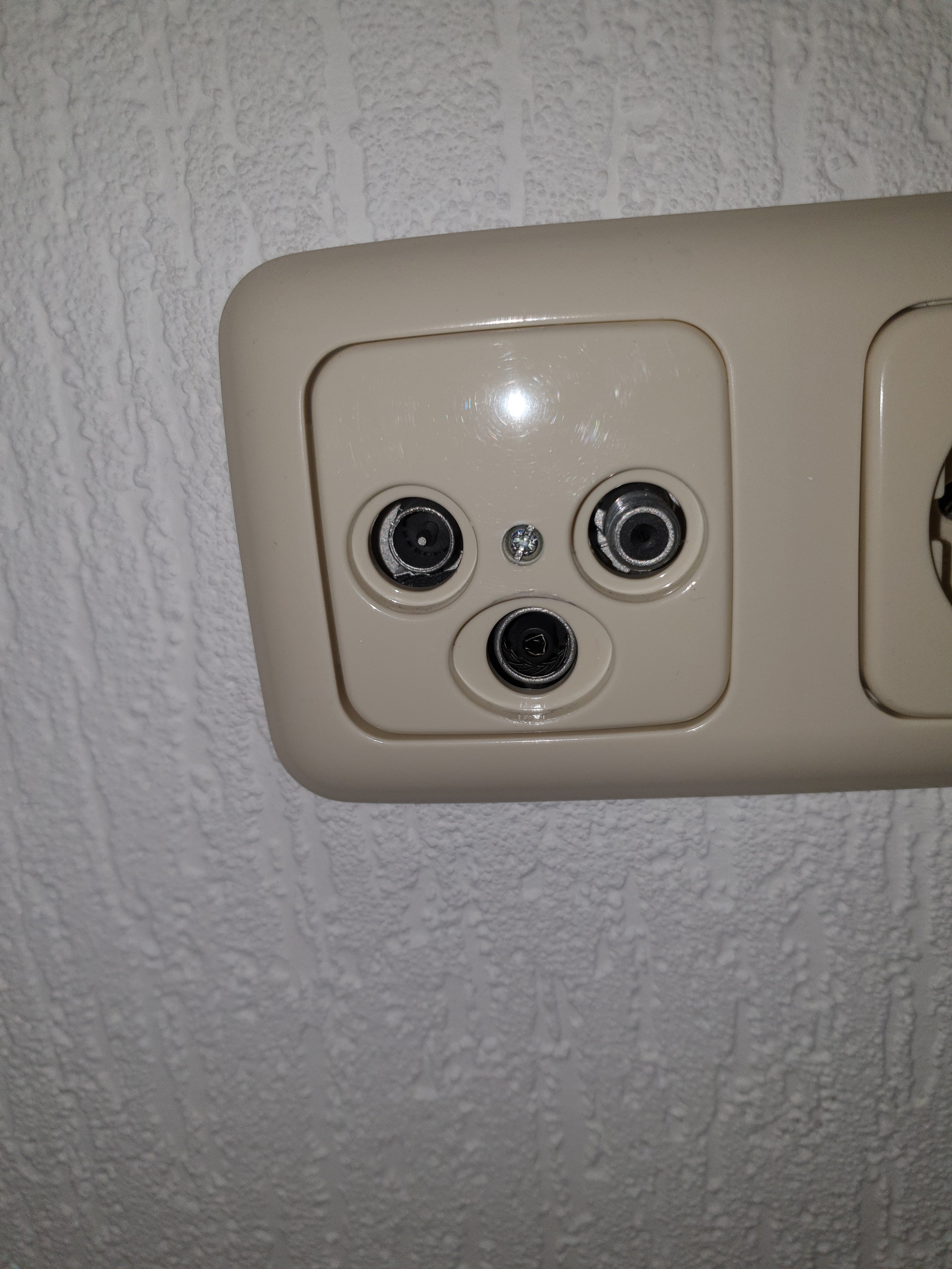

Nun will ich diesen an unserem Satellitenantennenanschluss anstecken.

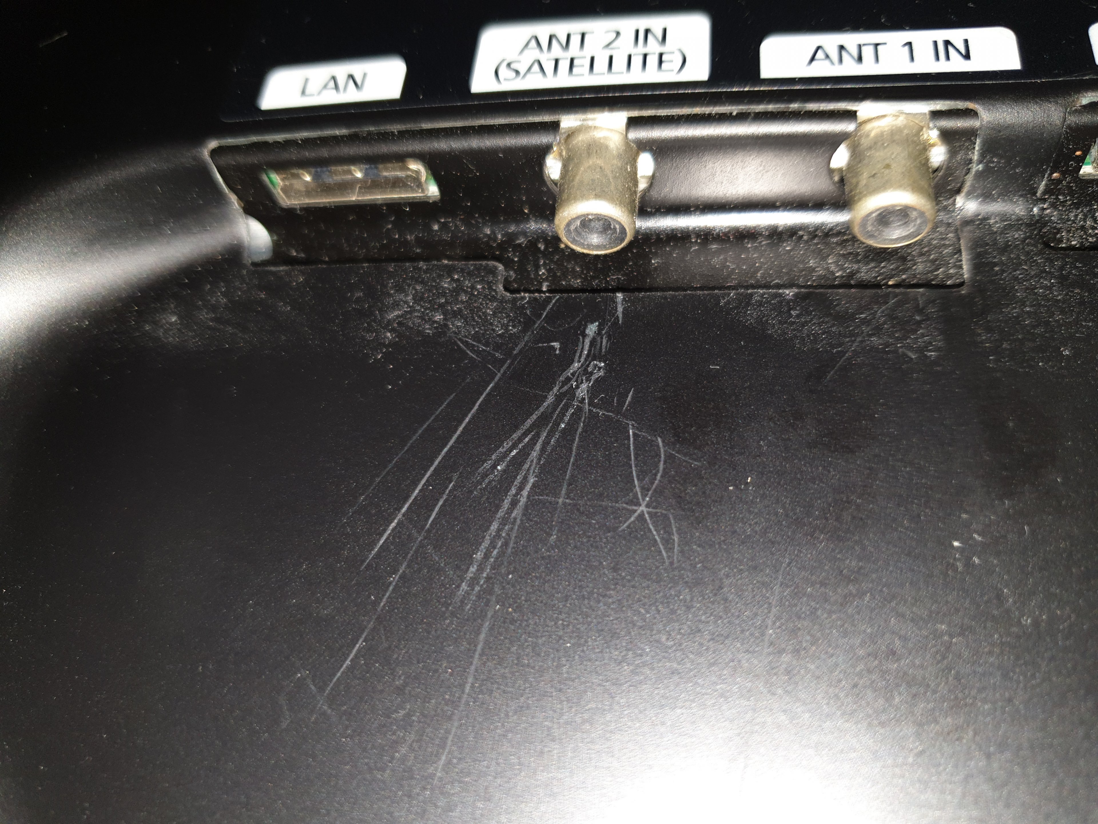

Das erste Bild zeigt den Anschluss an der Wand, das zweite am Fernseher.
Der rechte Antennenanschluss am Fernseher hat einen Außendurchmesser von ungefähr 6 mm.

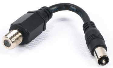

Anscheinend wollte Samsung mal wieder Cool sein und hat kleine Stecker gebastelt, für die man einen Adapter benötigt.
Sieht so aus:
Wurde dir vielleicht so ein Adapter für normale Antennenkabel mitgegeben?

Edit, für mich sehen die Buchsen am TV wie Cinch aus, kann man ggf. ein Kabel selber basteln, falls Cinch da rein passt :D
Coaxialkabel werden mit F-Steckern abgeschlossen. Die gibt es einmal mit Schraubgewinde oder als sogenannter Schnellstecker. Letzteres scheint @Master Sheep zu benötigen, weil ich an den TV-Eingängen kein Schraubgewinde erkennen kann.
Würde da kein Geld drauf wetten, dass das klappt :D
@JAIRBS nein, Bro, das Teil benötigt spezielle Adapter. Da ist nix mit standard.
Sehe:
Bei dem Bild, was ich zuerst gepostet habe, sieht man doch bereits, dass die Buchse kleiner ist als eine SAT Buchse/Stecker.
Check mal die LAN Buchse aus, da braucht man auch einen Adapter. Samsung hat echt einen an der Waffel xD

@m4c1990 LOL so ein Bullshit kann auch nur von Samsung kommen :D Das machen die aber schon definitiv seit Längerem nicht mehr so. Der TV ist ja von 2010 erstmals gelistet laut Geizhals. Jedenfalls die jüngeren Geräte von 2015 aufwärts haben F-Stecker mit Schraubfassung.
Edit: das Bild ist'n bisschen verwackelt, aber das bei dem LAN wird wohl Ethernet over HDMI sein, ja.

vielen Dank für eure Hilfestellung! Tatsächlich hatte ich ja schon gesehen, dass der Anschluss zu klein für einen normalen Antennenanschluss ist. Leider war kein Antennenadapter dabei. ^^
Handelt es sich um einen IEC Antennenstecker mit 6,5 mm? Sehe ich das richtig?
Ich brauche dann denke ich ein IEC Antennenstecker 6,5 mm männlich auf IEC oder F Antennenstecker mit normalen Durchmesser (welchen Durchmesser wäre das?).
Für die Dose in der Wand benötigst du entweder einen Koax Stecker oder eine Koax Buchse (auch IEC genannt. Das am Fernseher erkenne ich nicht. Sieht nicht nach F Steckern aus...
Ich gehe mal stark davon aus, dass gewöhnliche Stecker nicht passen werden.
Den Adapter hatte ich ja sogar als Bild gepostet.. Uff Leute 😄
Du hast den TV geschenkt gekriegt, frag den verschenker, ob der vielleicht diesen Adapter irgendwo noch rumfliegen hat, der muss damit ja irgendwie TV geschaut haben... Ohne kommst du wahrscheinlich nicht weit und Nachkaufen kann man die wohl nicht.
Für einen normalen F-Stecker ist es aber zu klein und daran hänge ich.

Samsung-Support schrieb:
Als dieses Modelreihe 2010 auf den Markt kam. War es üblich einen Adapter im Lieferumfang dabei zu haben für Satellitenempfang. Dieser heißt BN39-01154P Koaxstecker 7,5mm auf F-Kupplung. Hier am besten in unserem Zubehörshop nachfragen. ASCI Elektro Service GmbH Tel.: 06196 9340209 (zum Ortstarif).

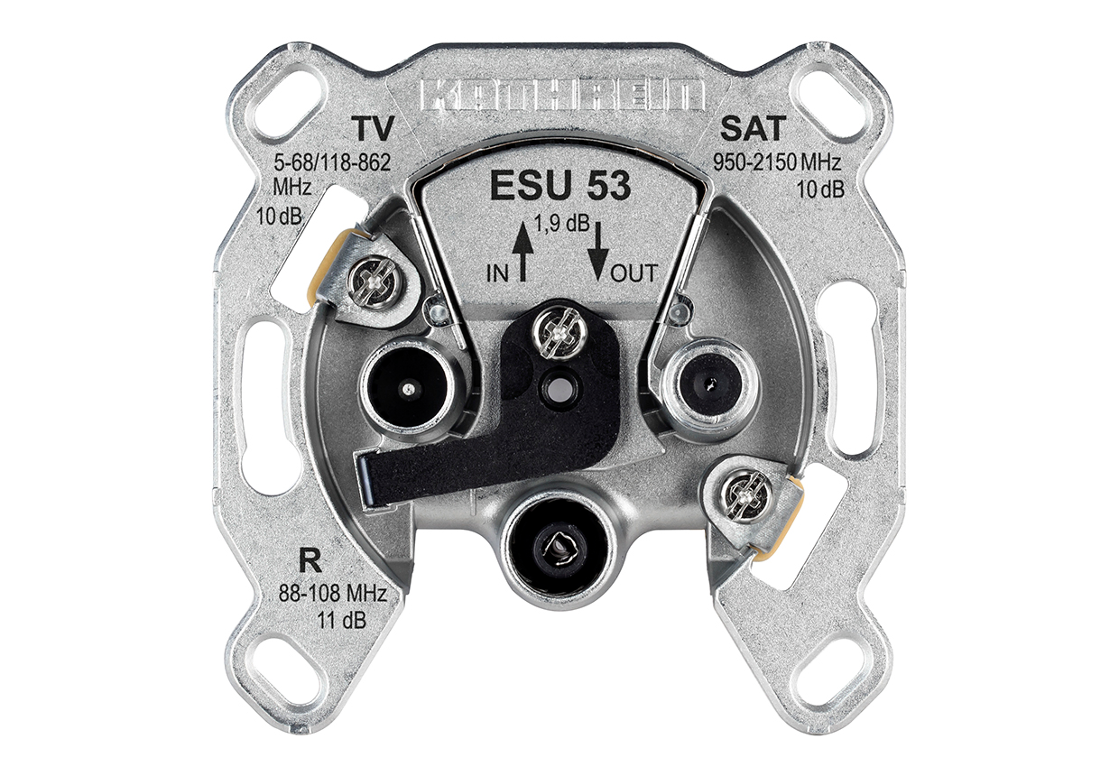

Was die Antennensteckdose angeht: Schau dir mal den rechten Anschluss an, evtl. fällt es dir wie Schuppen von den Haaren, dass das eine KATHREIN-Dose ist, bei welcher der F-Anschluss nicht in der Mitte angeordnet ist.
Zuerst sollte mal der Dosendeckel abgenommen werden um auszuschließen, dass das eine Modemdose ist, denn bei den KATHREIN-Dosen für Multischalter-Sternverteilungen befindet sich der F-Anschluss ebenfalls in der Mitte. Wenn nicht sind schon mittendrin im Thema Unicable und dann stellt sich die Frage mit welchem Equipment und auf welchem Userband und ID der TE bislang Satellitenempfang hatte.
Bleibt zu hoffen, dass die Dose mit dem F-Anschluss rechts nicht von einem ahnungs- und skrupelfreien Laien an einer Multischalter-Sternleitung eingebaut wurde, wo sie nicht funzen kann. Das ist alles schon dagewesen.

  1. Es ist unklar was das für Buchsen am TV sind, so etwas sehe ich an Antennenanschüssen zum ersten Mal. Als RFT-Meister ordne ich die NICHT der Belling-Lee-Norm (= umgangssprachlich IEC-Norm) zu wie das Experten leichtfertig getan haben.
  2. Sat.-Receiver im Normalmode kann man an schaltbaren LNB oder Multischalter-Sternleitungen betreiben, aber weder an einer Modem-Dose noch an einer Unicable-Dose mit 13/18 V-Schutzschaltung oder gar noch userbandselektiv.
Man kann aber nur Usern helfen, die auch mitwirken. Dazu hätte gehört der Bitte nachzukommen, den Dosendeckel abzunehmen und primär die Dosentype festzustellen. Für Hellsehen und Wahrsagen bin ich als RFT-Meister fachlich leider total ungeeignet. ;)
