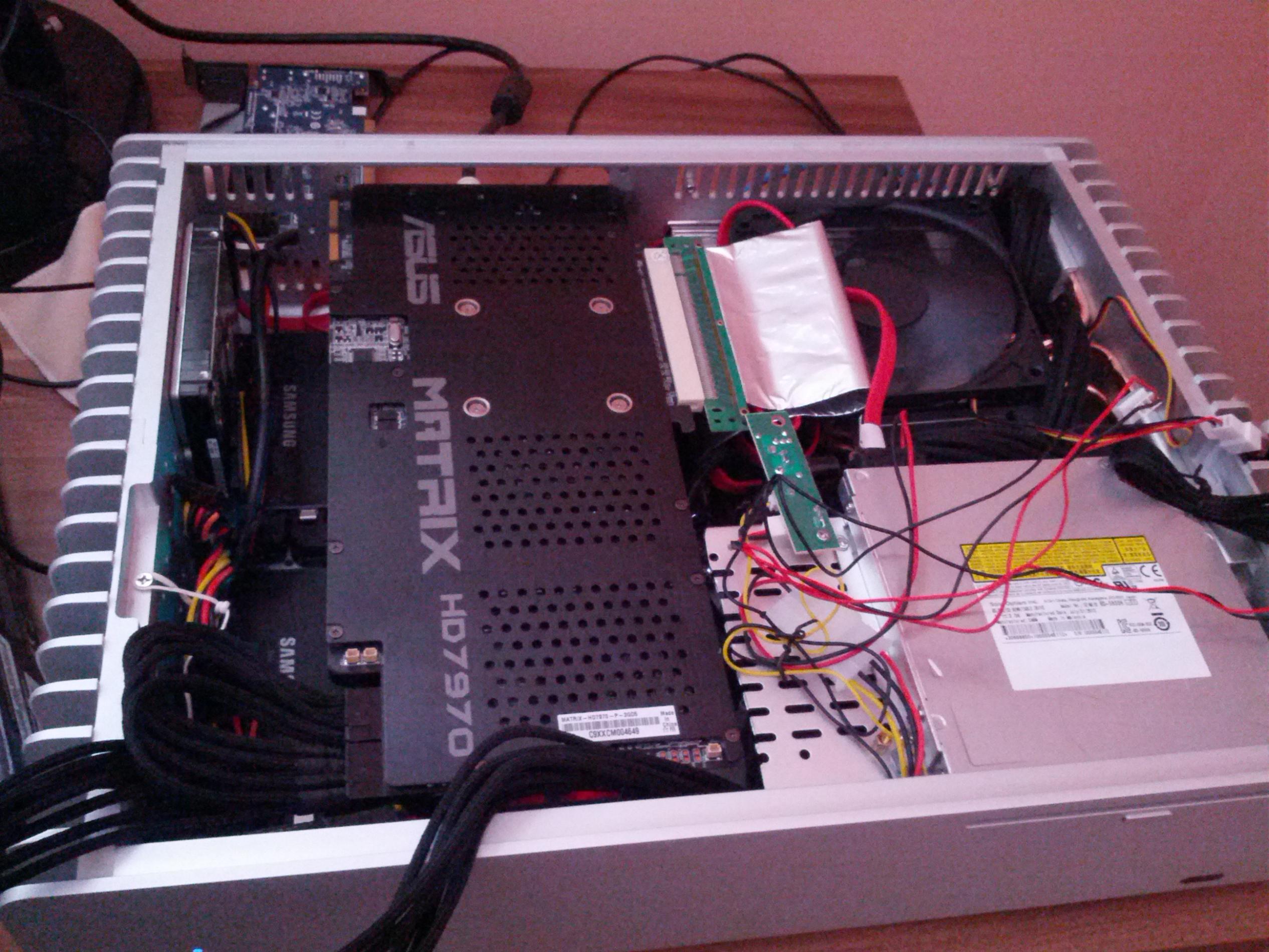

@JiJiB: Wie sieht denn eigentlich deine Konfiguration mit dem FC10 aus? Und wie lüftest Du den PC? Ist die Hauptquelle für Geräusche das erwähnte Netzteil? Und wie hast du die 7970 ins Gehäuse eingebaut? Das dürfte doch nur mit ner Risercard funktionieren, oder? Ich dachte eher an so was, wobei ich nicht sicher bin, ob die zu hoch ist... http://geizhals.de/his-radeon-hd-7750-isilence-5-h775p1gd-a797652.html
Grim
Bilder kann ich heut Abend mal posten ... und ja mit einer Riser-Card kein Thema.
Hauptproblem beim FC10 (und eigentlich bei allen Streacom Gehäusen die relativ baugleich sind) ist, dass die einfach zu wenig Lüftungsöffnungen haben .... von den Seiten gibts maximal die Bohrungen für die Heatpipe und von unten sowie von vorn ist alles dicht. Da bleiben nur noch die paar Ritzel im Deckel. Und die reichen nicht aus.
Wie ich schon schrub -> mein Sys lief auf 95°C, entsprechend fühlte sich auch das Gehäuse an. Das brauchte 1-2 Stunden zum Abkühlen.
Lärm machten vorallem das Netzteil und die Grafikkarte dank Hitzestau.
Die 95 Watt Angabe von Streacom sind schön und gut - aber nur mit entsprechender Belüftung wie auch Streacom selbst sagt!
Das ist kein Passivgehäuse das 95 Watt abführen kann.
Noch kleine Anmerkung zum Gehäuseplatz des FC10: Du kannst Full ATX einbauen und eine 2 Slot Graka aufs Mainboard legen - rein platztechnisch passt das - kühltechnisch natürlich nicht sinnvoll.

Nein, das mit dem Rack habe ich auf mich bezogen. Bin ja mit meiner Lösung auch nicht glücklich. Werde mir mal das CM Elite 130 bestellen und dann den Seidon 120V auf die CPU stecken.
Siehe Anhang vom Aufbau ...
Das Netzteil versteckt sich unterm optischen Laufwerk.

Ok. Danke. Und kriegste das Gehäuse auch zu? :)
