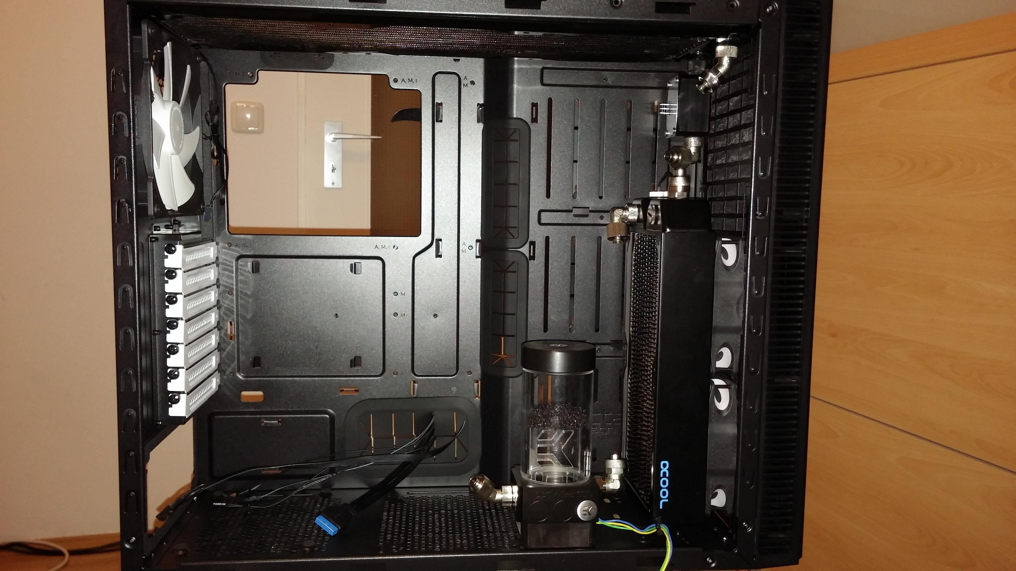

Beim 420er Radi bekomme ich wahrscheinlich nur 3 Schrauben von oben rein, wird aber auch reichen. Ganz schön knapp da einen 420er reinzubekommen, wenn die Anschlüsse vorne sein sollen.
Und ich musstes schneller wieder aufhören als geplant, da mir die richtigen M4 Schrauben fehlen.
Kleiner Zwischenstand:
Ein kurzer Schlauch zwischen den Radis ist auch schon drinnen. Gutes Gefühl.
morgen gehe ich Schrauben kaufen, dann mach ich den 420er noch fix.
Pumpe vielleicht auch schonmal einbauen, mal sehen.

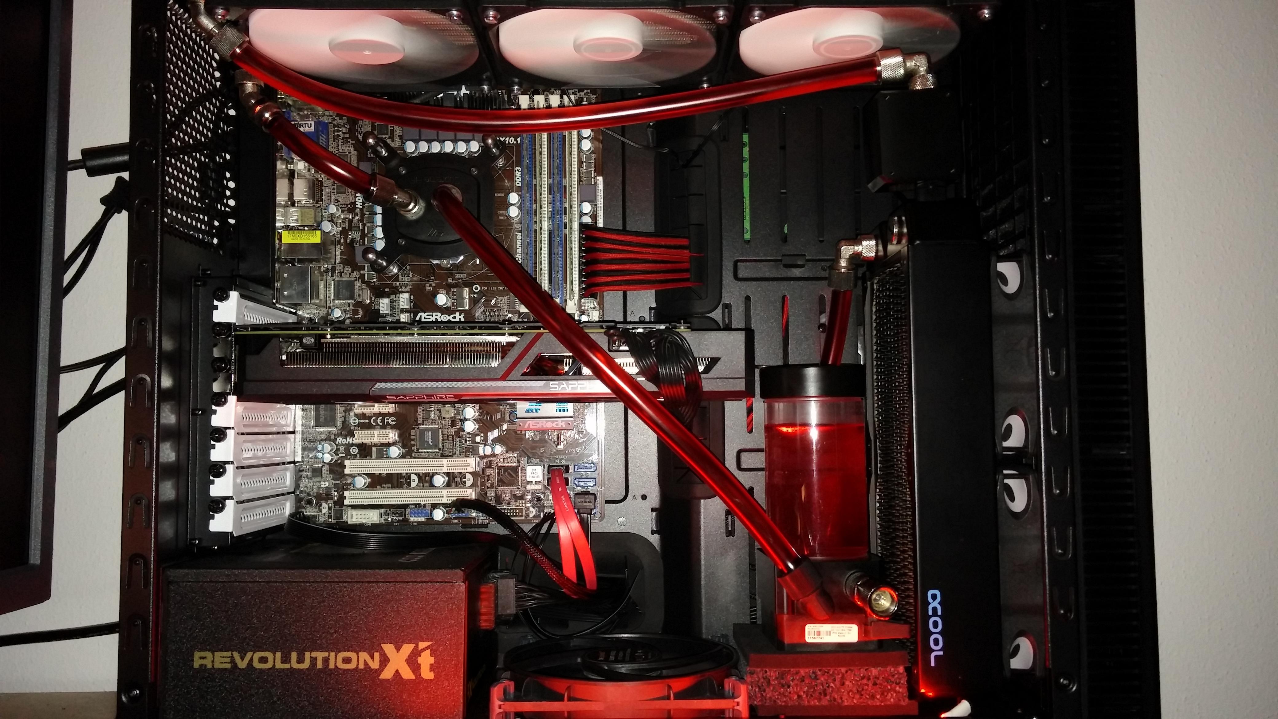

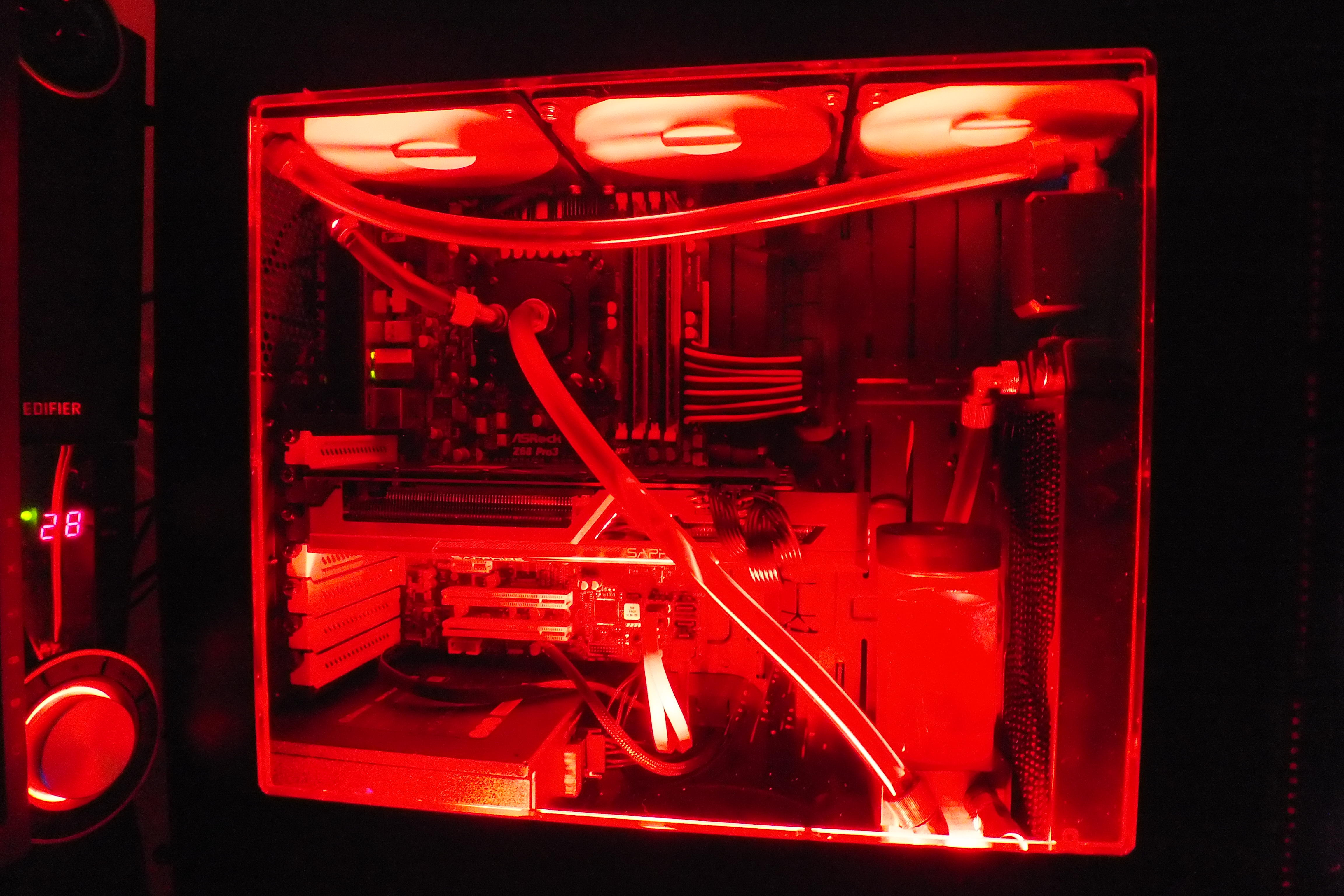

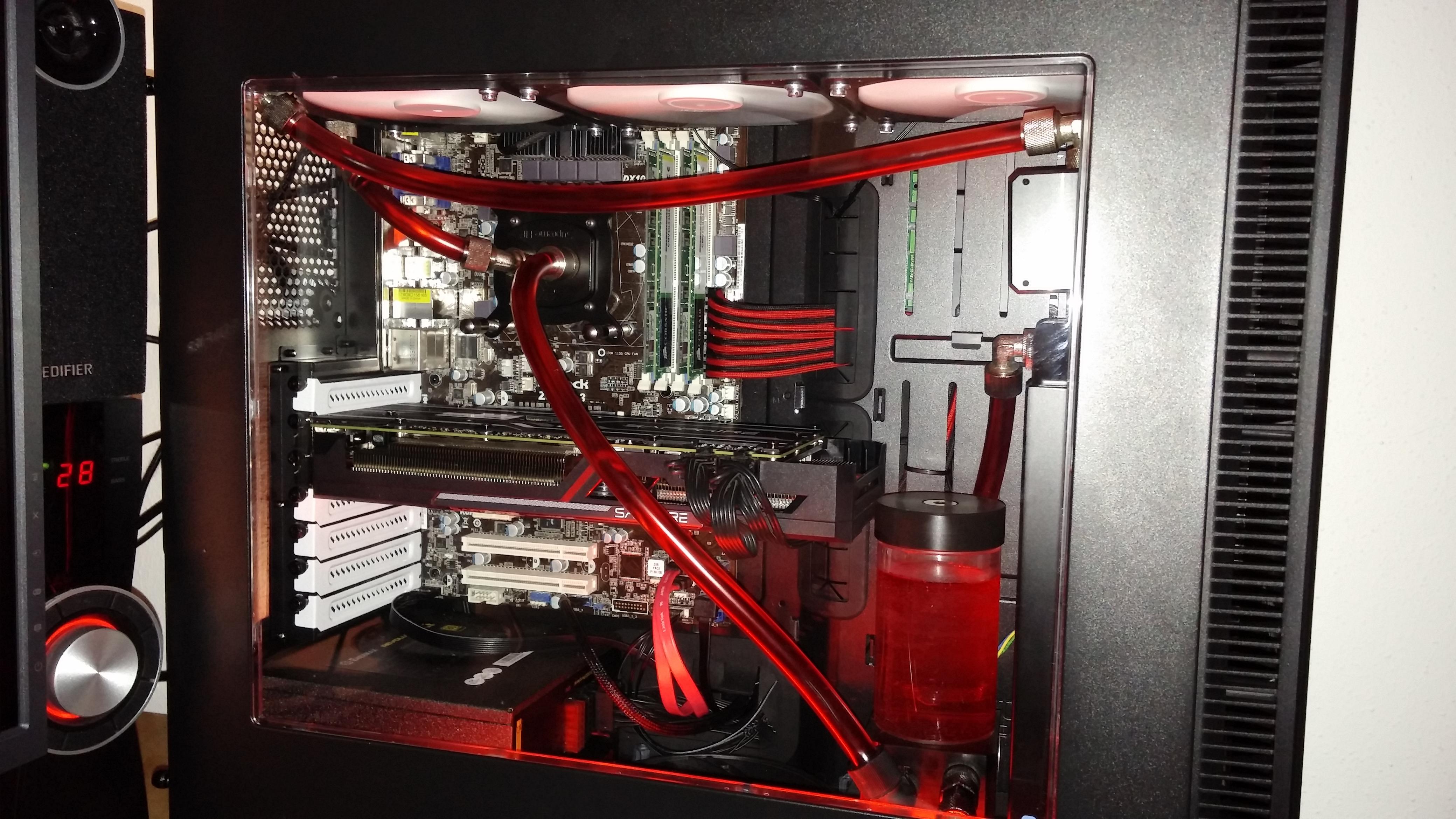

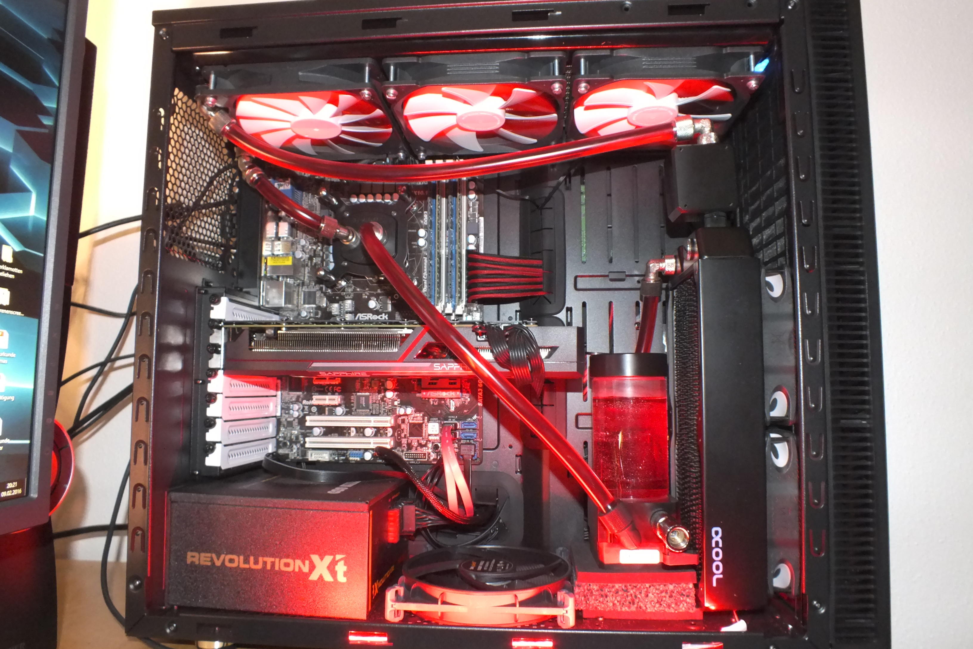

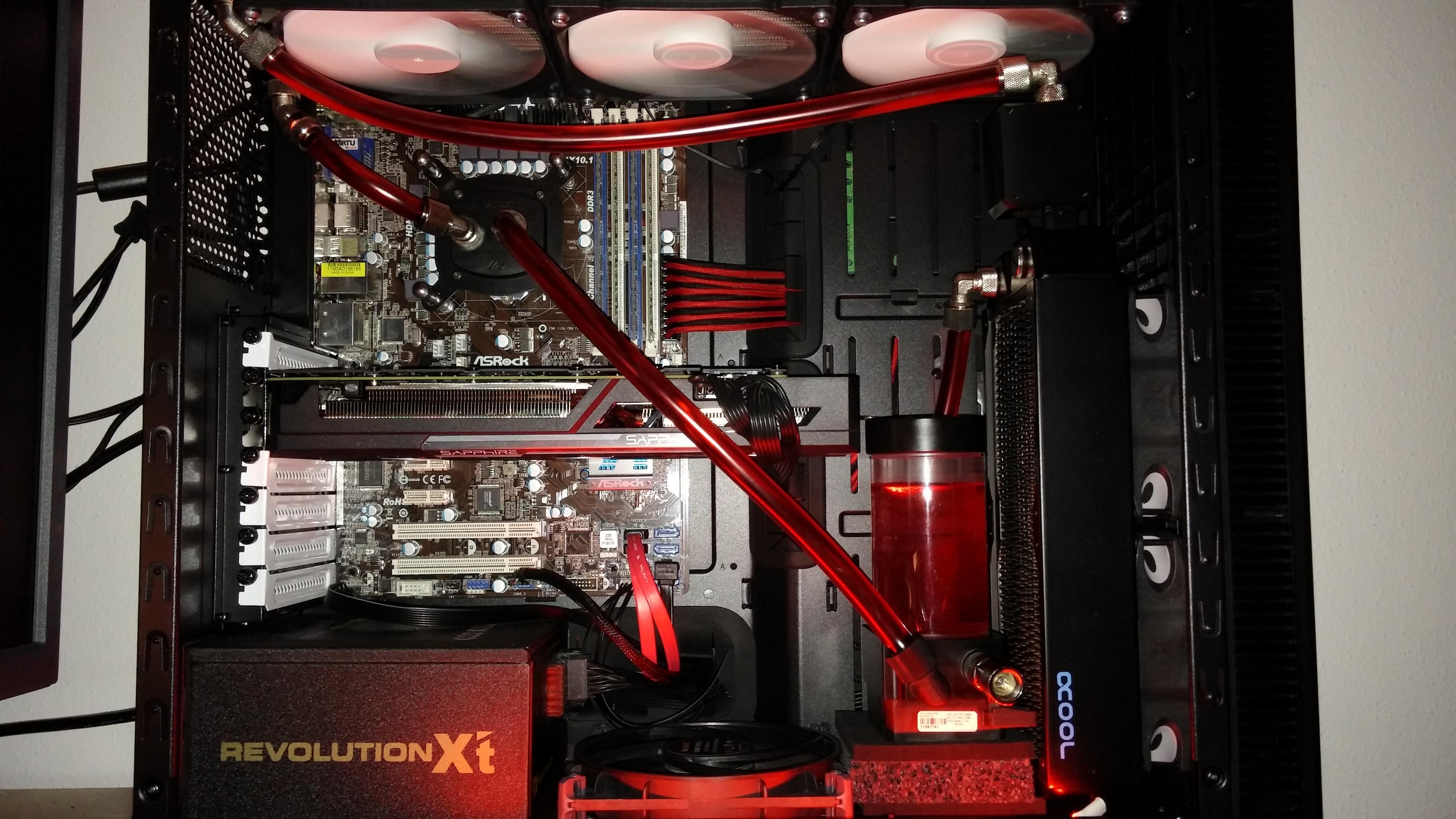

So, nun habe ich es endlich geschafft.
Die Wasserkühlung läuft.
An dem ein oder anderen Eck muss ich noch ein paar optische Verschönerungen machen,
aber das Gröbste ist schonmal geschafft.
Alles dicht im ersten Ansatz. *schulterklopf*
Und keine Sauerrei gemacht.
Ich habe jetzt verbaut:
-Hardwarelabs Black ICE Radiator GT Stealth 420
(erstmal mit) 3x Fractal Silent Series R2 140mm
-Alphacool XT240 Radiator
(erstmal nicht eingeschaltet) 2x 12-3 Eloops
-PWM DDC mit EK AGB Aufsatz
-EK Supreme HF CPU Kühler
-Aquaero 5 LT mit Passiv Kühlkörper
-Aquacomputer Durchflusssensor
-Temperatursensor
-13/10 Schaluch
-Rote Kühlflüssigkeit
-1x gerade, 4x 90° und 3x 45° Schraubtülle
-2 Doppelnippel
-eine 20mm innen/außen Gewinde Verlängerung
-Ablasshahn
Die Pumpe ist zur Zeit auf 36% geregelt und schafft damit ca. 60 l/h (Max 190 l/h)
und ist dabei so gut wie unhörbar, vor allem wenn die Festplatte läuft.
Die Lüfter auf dem 420er laufen mit 7V sehr leise vor sich hin.
Die Lüfter am 240er bleieben erstmal aus, da sie in Verbindung mit dem Staubfilter recht "laut" sind.
Damit habe ich zur Zeit eine Idle Wassertemp. von 23,7°C und eine CPU Temp. von 27°C.
Ich muss noch einen Ansaugluft Temp.Sensor in die Front setzen, sonst machen die Werte nur bedingt Sinn.
Last muss ich erst noch testen.
Die Bedenken zu den Temperaturen des Aquaero waren unbegründet.
Mit den passiven Kühlkörper erreiche ich ca. 40-45°C hinten bei den Festplatten im totelen Kabelsalat
ohne jegliche Luftzirkulation.

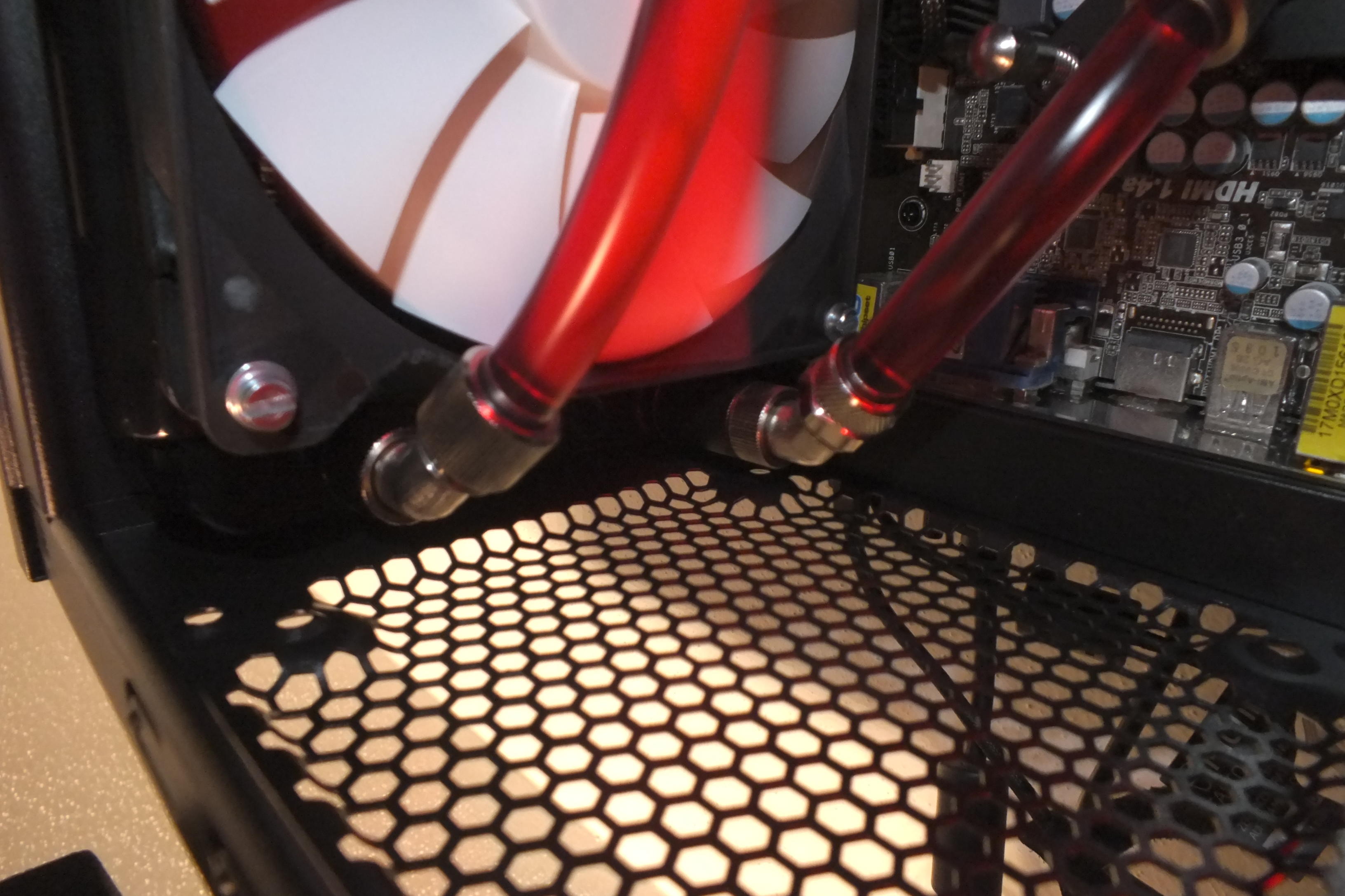

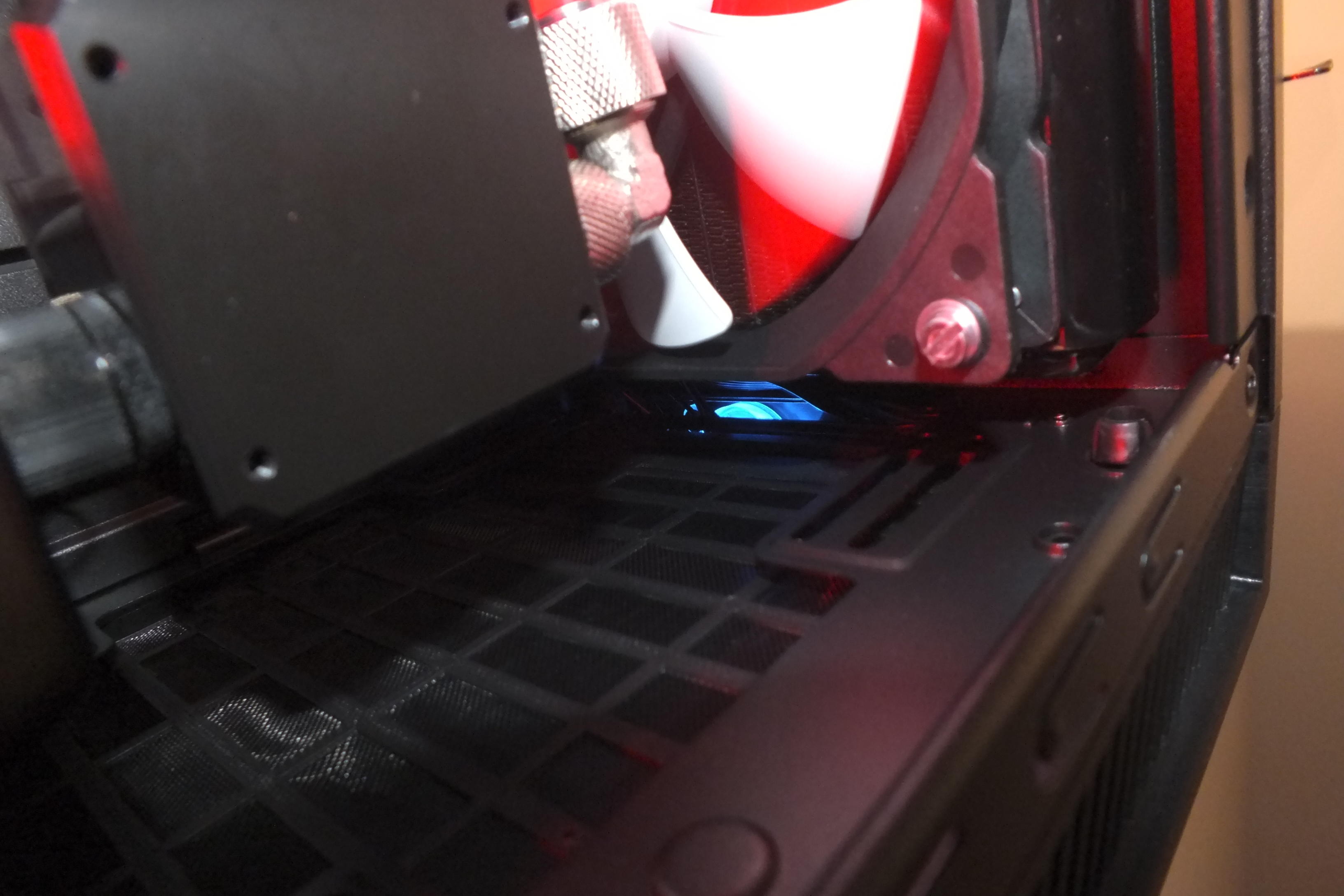

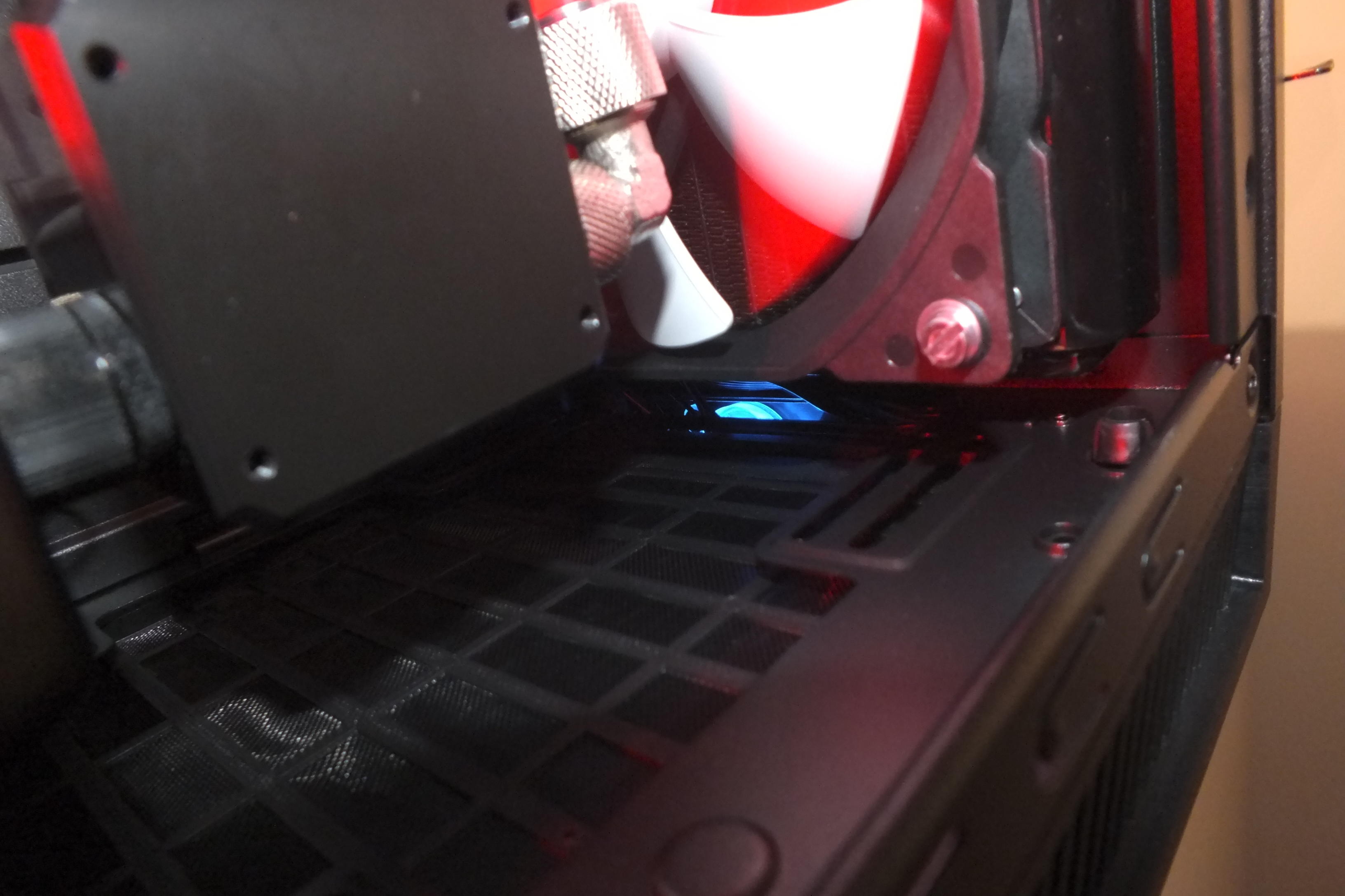

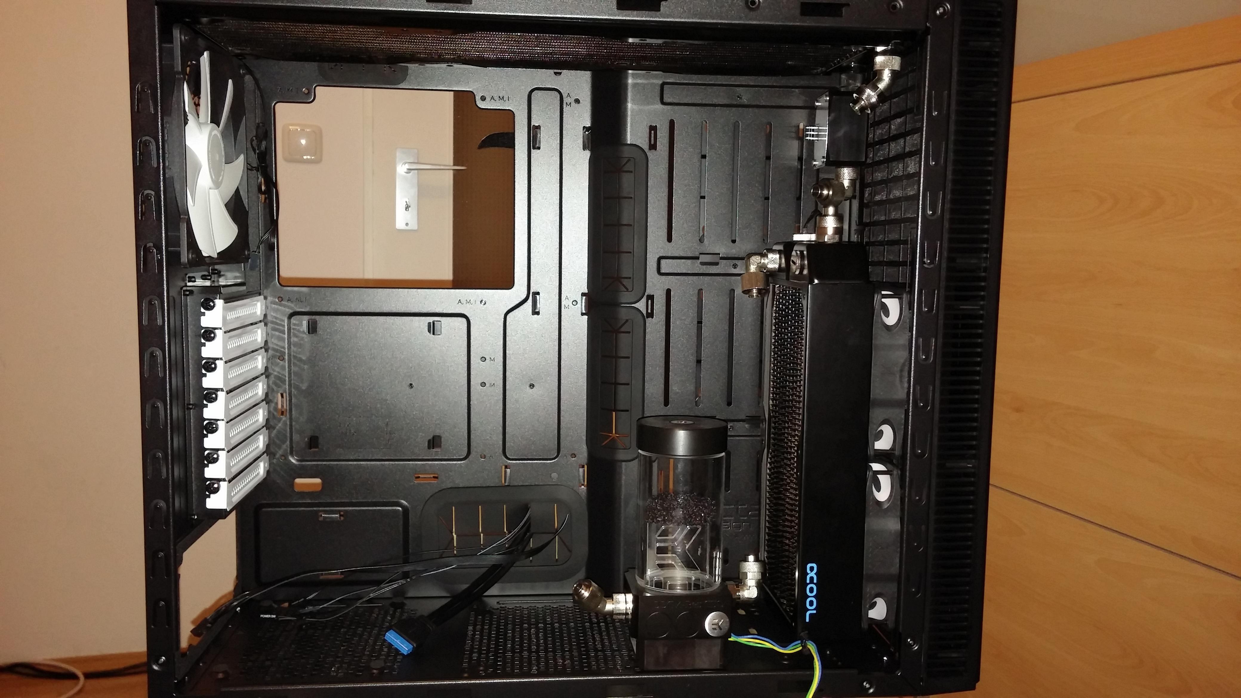

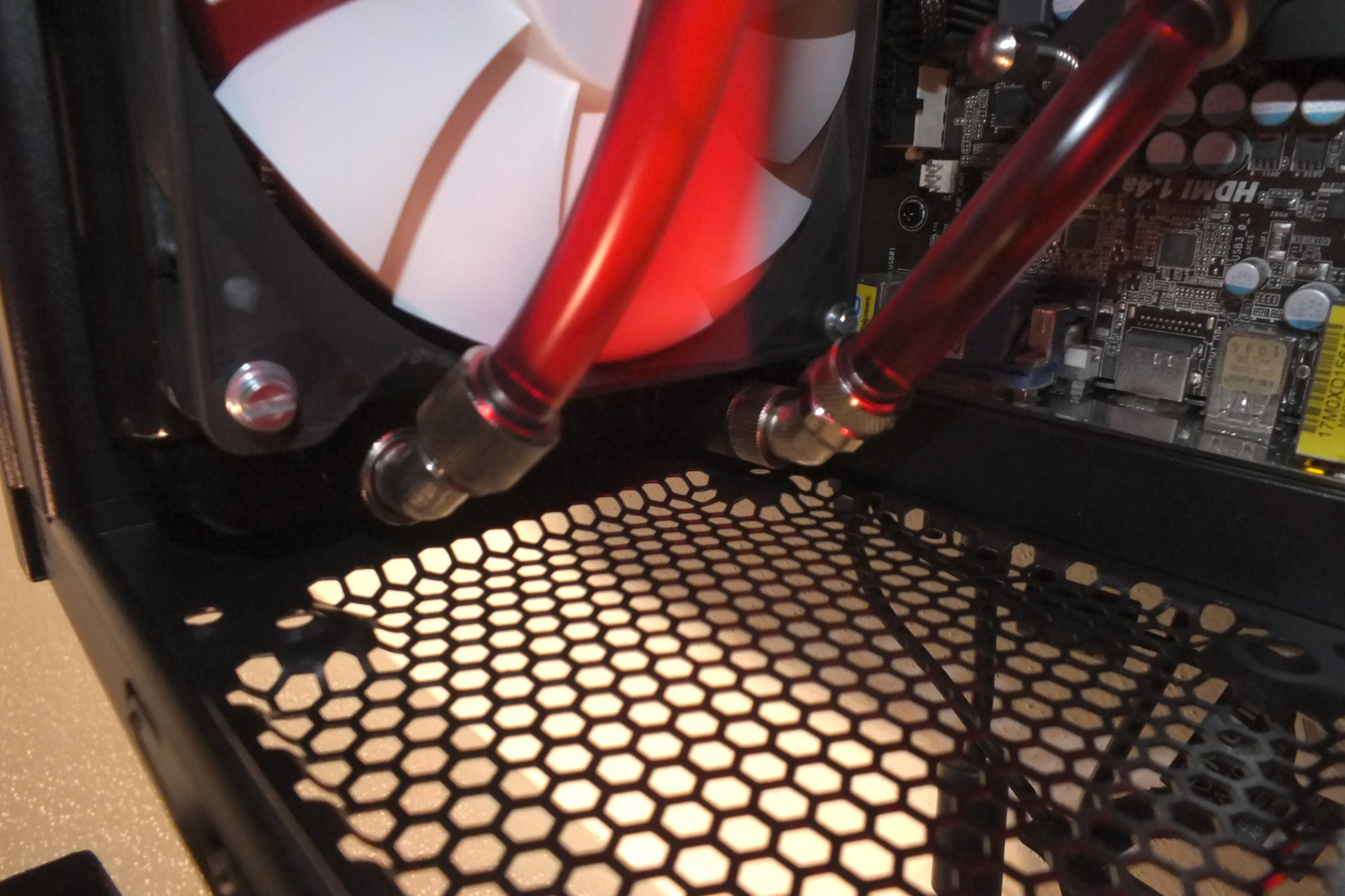

Bilder zur Montage eines 420mm Radiators im Define S:
Hinten
Vorne
Freiraum zum Mainboard
Wer hier weitere Bilder oder Antworten braucht kann gerne fragen.

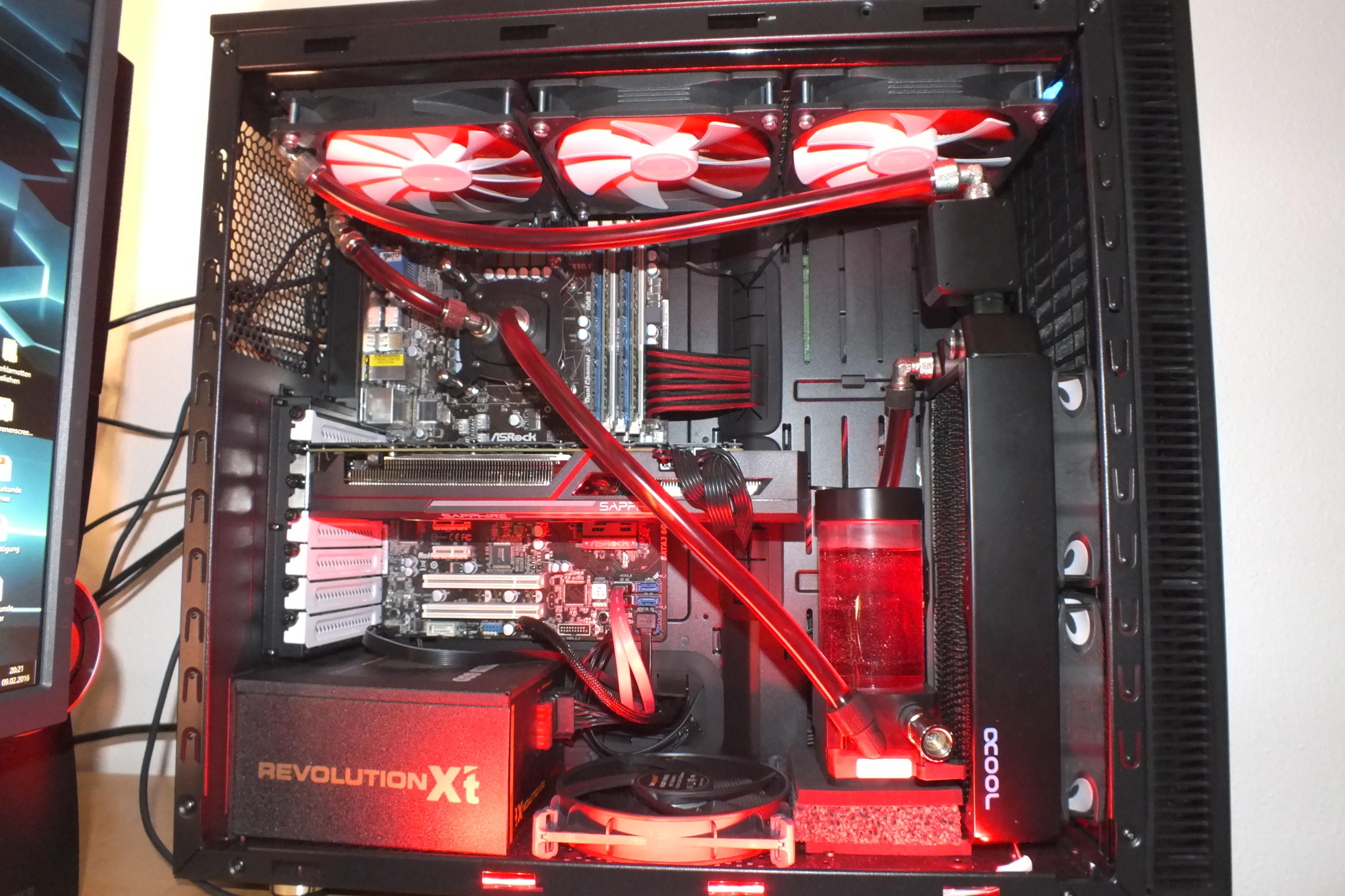

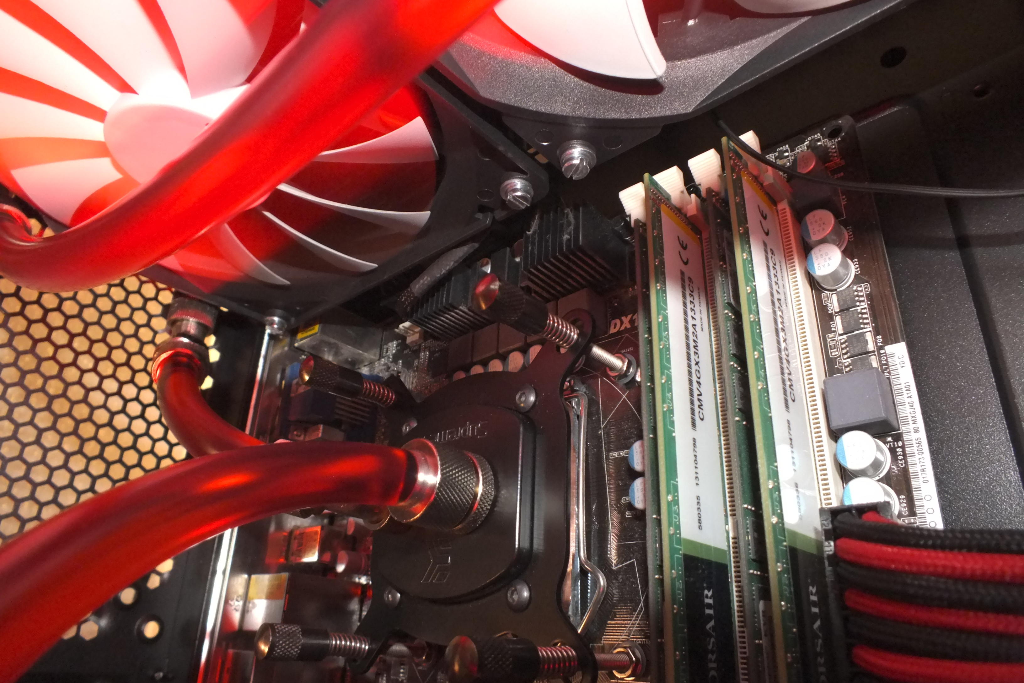

Die PCI-E Stromkabel könnten noch Sleeves vertragen. Mit dem Mainboard hast du dasselbe Problem wie ich: Meines passt auch nicht ins Farbschema. Aber nur aus diesem Grund möchte ich mir nichts anderes kaufen :D
Pass bei deiner aktuellen Konfiguration aber mit dem Schlauch neben der Grafikkarte auf - der sollte den heißen Kühlkörper der GraKa unter Last nicht berühren.
Neue Lüfter für den Frontradi sind natürlich eine Überlegung wert, da aktuell ja nur ein Lüfter Frischluft ins Gehäuse befördert.
Die Pumpe könntest du ohne weiteres auch noch mehr drosseln. Meine DDC wird erst unter 30% unhörbar - deswegen dreht sie bei gemütlichen 1300-1400 rpm (25%) vor sich hin (40-45 l/h).
Ansonsten sieht dein Projekt nach einem vollen Erfolg aus :)
Ja, das mit den PCIe Kabel ist blöd gelaufen, hab eigentlich 1 6pin und 1 8pin gesleeved da, die Grakas die die Kombi hatten, haben aber alle wie Sau gefiept.
Jetzt bräuchte ich nochmal ein 8pin. Ist in der nächsten Bestellung schon eingeplant. :)
Der Schlauch vor der Graka hat mind. 3 cm Abstand. Sollte unter normalen Bedingungen nicht rankommen.
Aber werde ich mal bei höheren Temperaturen beobachten, wie der Schlauch durchhängt.
Und wenn er berührt dürfte es eigentlich keine Probleme geben, da die Karte stets unter 70°C bleibt.
Somit dürfte der Kühler etwas darunter liegen.

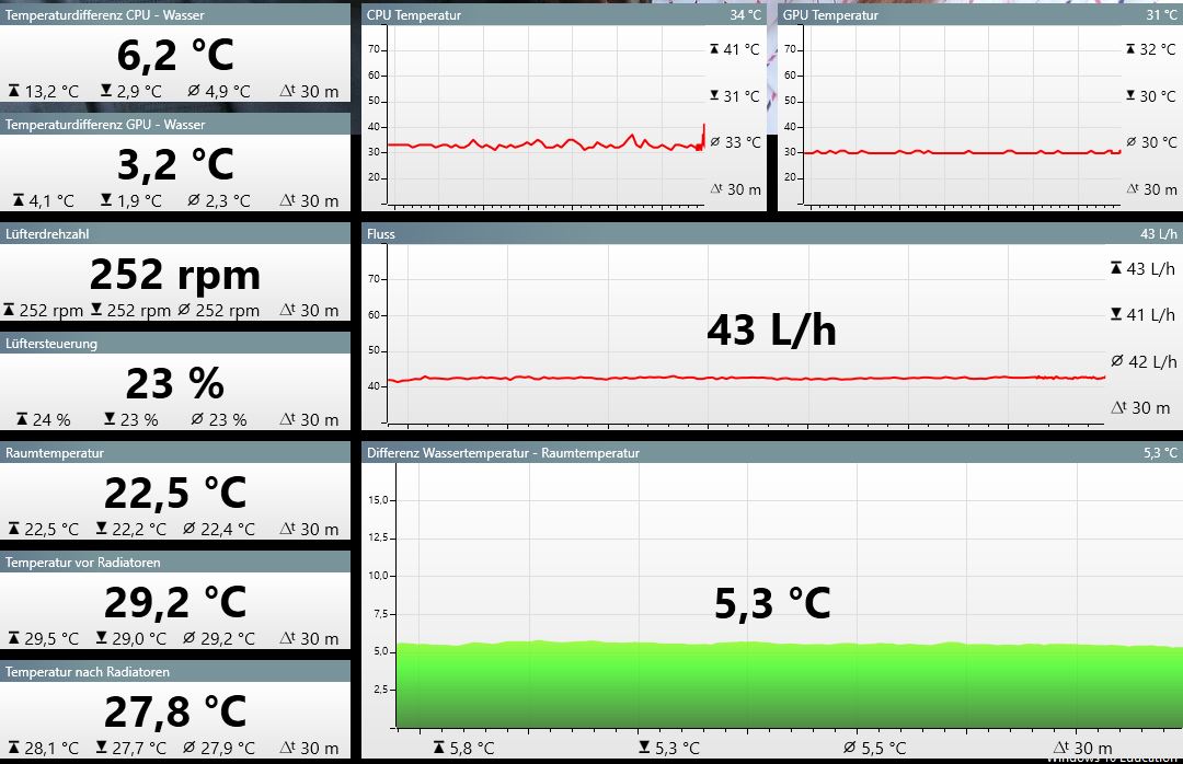

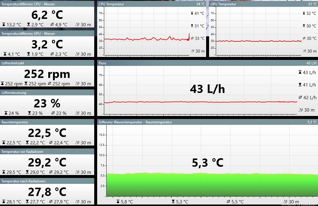

Vor allem muss ich mich noch mit der Software des Aquaero vertraut machen.
Irgendwie bekomme ich keine Diagramme hin.
Kann man die Lüftereinstellungen und die Sensoren sowie Diagramme gleichzeitig nebeneinander anzeigen lassen?
Um wirklich silent zu werden muss irgendwann auch noch ein neues Netzteil her und die HDD muss raus.
Die Aquasuite kann quasi alles anzeigen, sobald du dich damit vertraut gemacht hast ;)
Bei mir wird folgendes auf dem Zweitmonitor immer mit eingeblendet:
Neben den Sensoren des Aquaero selbst lasse ich auch die Temperaturen von CPU und GPU anzeigen - ich habe im Hintergrund HWInfo laufen, das von der Aquasuite angezapft werden kann.

In der Aquasuit habe ich auch schon ein paar Diagramme zusammengebaselt.
@Marc (sonst lesen ja nicht mehr viele mit. :) ), wie kannst du im Diagramm den Wert noch groß anzeigen lassen.
Und wie bekomme ich eine Temperaturdifferenz hin.
