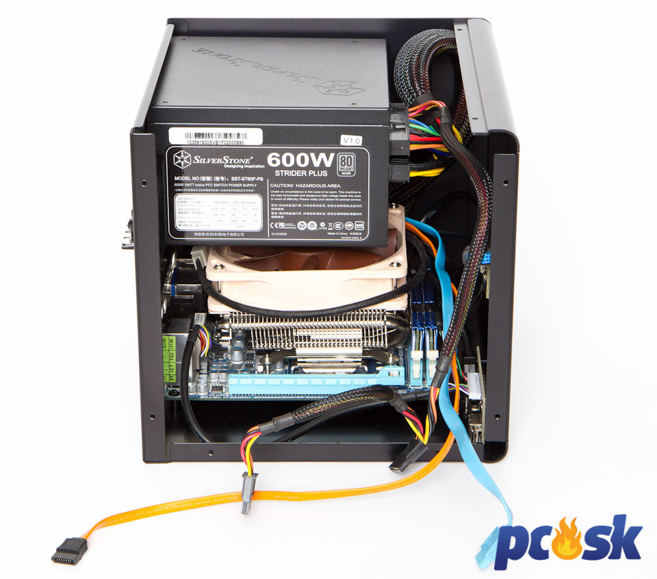

Wärs nicht besser wenn die Luft ZUM CPU bläst?
Weil der dann kühler wäre oder? 0o
Normalerweise ja, aber das Netzteil und der Netzteillüfter ist direkt über dem CPU Lüfter, wenn beide saugen, würden sie sich gegenseitig die Luft wegziehen. So zieht das Netzteil jetzt die warme Luft von der CPU nach draußen.
Hier sieht man den Aufbau:
Am ok?
Das NT ist ja bei einigen Cases unten, ist es dann auch egal?
Es kommt immer auf deinen Aufbau an...
Wenn das Gehäuse das Netzteil unten hat, zieht dieses meist Luft unter dem Gehäuse und stößt sie hinten raus....
