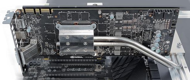

Hier das System für eine GeForce RTX 3060:
Wer aber "sofort loslegen" will kauft einen Fertig-PC und baut keine Fanless-Kühlkörper selber ein.
