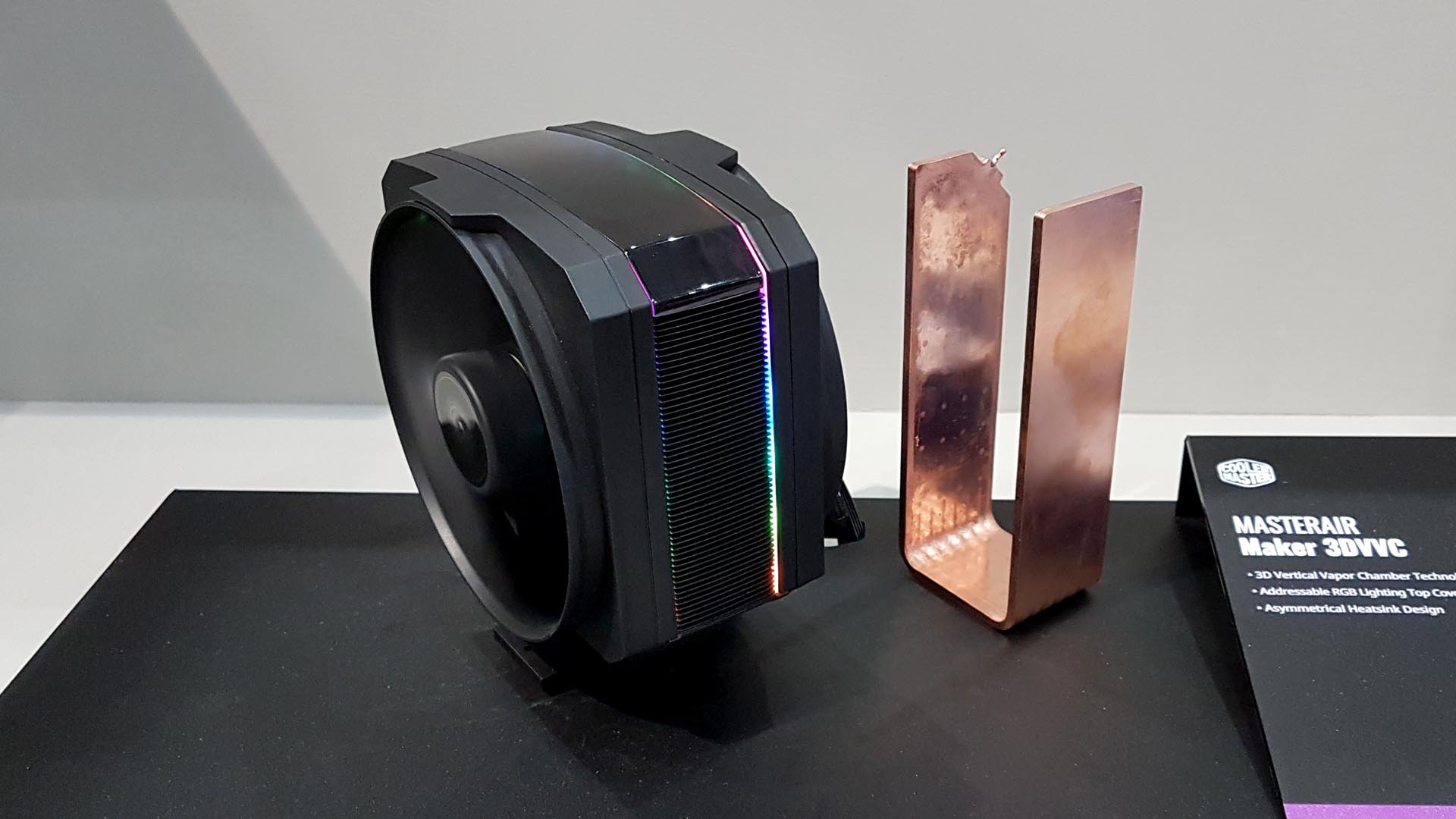

MHumann schrieb:
Warum sind eigenlich VaporChambers bei CPU-Kühlern keine Sache? Vor allem für das Konzept wie hier wäre das nach meinen (geringen) thermodynamischen Kenntnissen doch keine dumme Idee
Weil Vapour-Chamber auf Fläche funktionieren. Diese ist beim CPU Socket nicht sonderlich groß. Bzw. stark eingebremst durch die Keep-Out Zones. Bei GPUs hat man massig Platz weil keine hohen Bauteile. Da lässt sich die Hitze super auf eine Große Fläche verteilen und dann kann diese an darüber liegende Heatpipes abgegeben werden. Es gibt Konzepte Vapour Chambers auch bei Tower-Heatsinks umzusetzen:
Reaktionen: AlanK, andi_sco und ichmich2000
