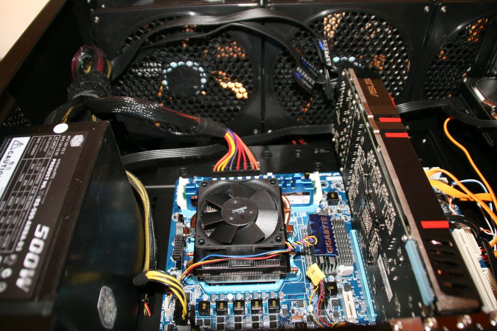

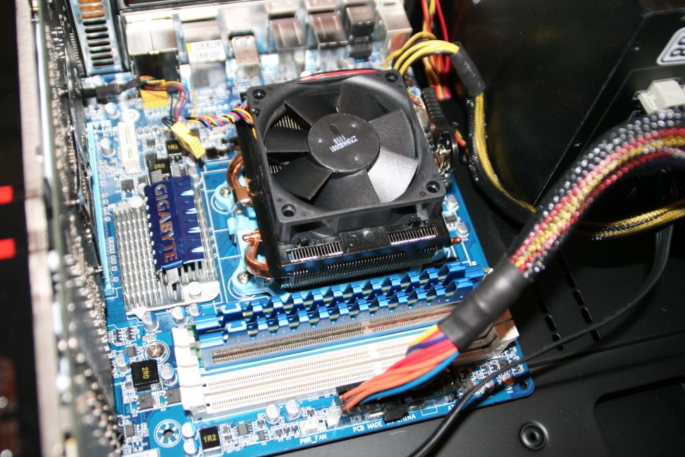

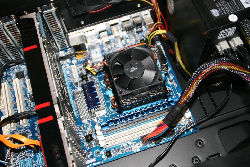

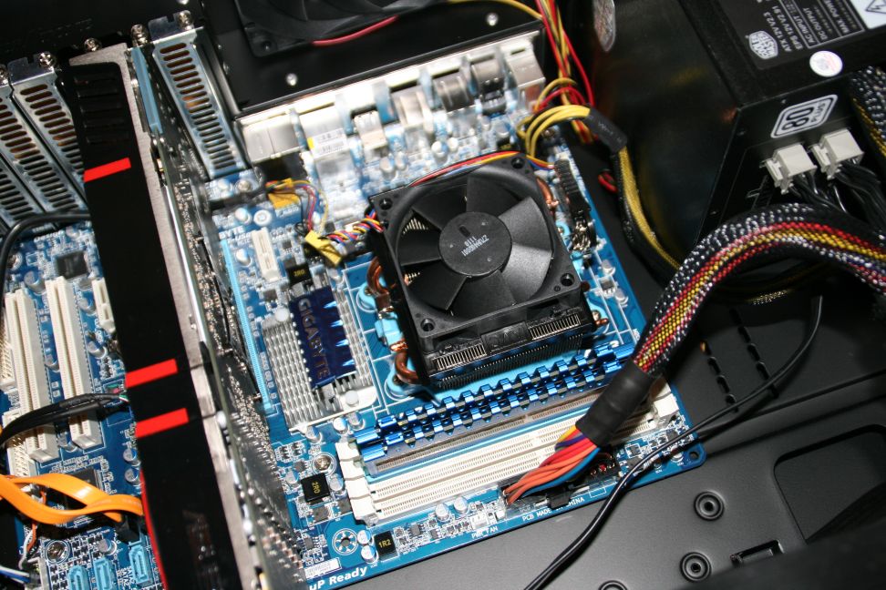

ich habe das Problem das mein Boxed Kühler in Lasst sehr laut wird.
In Idle kein Problem.
Jetzt suche ich einen passenden Kühler + Lüfter der auch bei Hoher CPU lasst nicht zu einem Fön wird.
Man liest ja immer wieder Mugen 2. So würde auch mein preislicher Rahmen ausschauen.
Aber was ich mich jetzt frage, wie um himmels willen halten diese riesige schweren Kühler auf dem Board, passt er zwischen graka und Speicher?
Also:
1. Mugen 2 + oder - , alternativen?
2. ist die Halterung vernünftig?
3. Passt der Kühler in mein System?

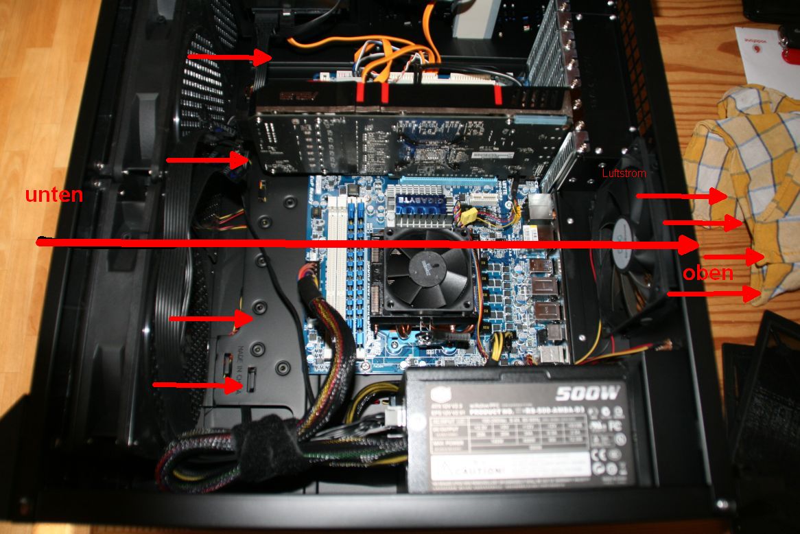

man muss dazu sagen das mein Board um 90° gedreht ist. Die Anschlüsse sind oben.
Daher würde ich eine 4 punkt fixierung vorziehen. diese 2 punkt bzw klammer befestigung ist immer für senkrechten einbau optimiert und nicht für den waagerechten einbau.
Anbei mal ein paar bilder

Hier mein System
1 x CPU AMD Phenom II X4 965 3.40GHz AM3 6MB 125W BLACK EDITION BOX
1 x MB GIGABYTE AMD-770 GA-770T-USB3 AM3 ATX
1 x VGA 1024MB Asus EAH5870 Radeon HD5870 HDMI DP DVI
1 x GEH ATX Midi Silverstone SST-RV02B-W Raven 2 schwarz
vielen dank schonmal im voraus.

der mugen 2 wird fest verschraubt - hält also sehr gut.
der kühler ist auch sehr leise und passt auch in dein case.
und natürlich passt der auch über den ram (wenn er überhaupt über den ram ragt) und bis zur graikkarte kommt der gar nicht - da ist auch einiges an platz. du hast den perfekten kühler für dich gefunden. es gibt nichts was dagegen spricht.
1. - der Mugen 2 rev B sollte in Dein Gehäuse passen
2. ich habe 2 - bald 3 Rechner mit dem Mugen 2 am Start. - Groß, relativ günstig und recht leise, was will man mehr?
Du musst halt das Mainboard ausbauen, da der Mugen 2 über eine Backplate auf das Mainboard geschraubt wird. - Ist vielleicht nen bischen mehr arbeit, aber sieh´ es mal von der anderen Seite: - Er kann nicht "einfach so" runterfallen, wenn der PC mal auf Reisen geht, oder wie auch immer...
Seine Frage war wohl ob er sich zum Luftstrom ´richtig rumm`montieren lässt!
Sonst ist ja der Airflow am A...!
klar - lässt er sich auch. der lüfter ist am mugen an jeder kühlerseite montierbar.
und an sich ist das eine ganz normale montage, nur dass das board gedreht ist.
edit - ein mainboardausbau ist auch nicht unbedingt erforderlich - du hast im mainboardtray eine öffnung zur installation einer backplate.
Wenn mich nicht alles täuscht wird er Mugen über eine beiliegende Backplatte verschraubt.. der Mugen müsste vom Seitlichen Abstand rein passen das kann ich dir aber nicht garantieren
Ambesten nimmste ein Stückpapier und scheindest das auf die Masse vom Mugen zu (von oben betrachtet)
das sind 100x130 mit lüfter und guckst ob du ihn rein kriegst von der höhe must du gucken da brauchst du mit allen drum und dran etwa 18cm zwischen packplaate des gehäuse zu anderen gehäsuse wand.

Noch eine frage, die einbaurichtung vom Kühler + lüfter passt zu meinem lufstrom? Ich meine da bilder gesehen zu haben das der Lüfter auf der ramseite, in meinem fall, nach oben pusten würde?
p.s.: woap....da ist bei meiner antwort hier schon die antwort erstellt wurden ;D
du kannste den mugen drehen und wenden wie du willst also deinen luftstrom anpassen
super, dann ist das der optimale lüfter!
ist bei dem mugen eine lüfterregelung dabei?
oder kühlt der mugen so gut das der lüfter immer sehr langsam dreht?
ich könnte mir vorstellen das durch die größe vom mugen mein lufstrom schon aussreichen sollte um ihn runter zu kühlen oder nicht?
würde das benutzen der weissen steckplätze irgendwelche nachteile bringen? ausser das ich dannn icht auf 4 riegel erweitern kann?!
