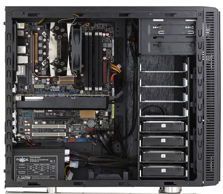

2. passt der lüfter in das gehäuse: http://www.mindfactory.de/product_info.php/info/p625017_ATX-Midi-Fractal-Design-Define-R2-TI-grau--ohne-Netzteil-.html
höhe 158 mm
bzw hat jemand dieses gehaeuse mit dem lüfter?
zu 2) ja, passt. hier ein bild mit einem thermalright ultra-120 extreme, 160,5 mm:
