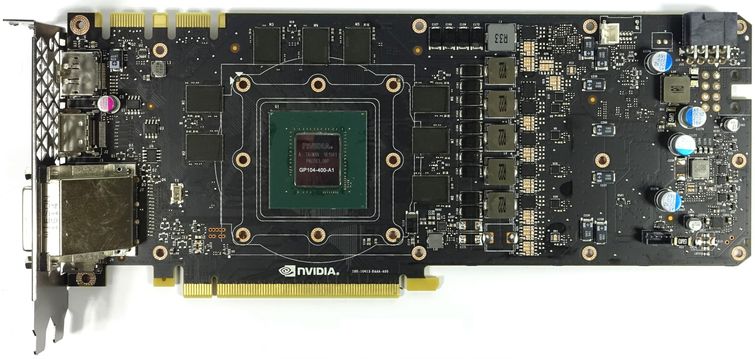

Also wenn der PCI Anschluss so aussieht ist der Referenzkühler kompatibel richtig?
@ Colin
nein das hat damit gar nichts zu tun.
der PCIe Anschluss ist immer gleich es geht um die PCIe Stromstecker ..
schau die das layout gut an, so müsste das layout dann zwingend sein wo der FE kühler drauf passt.

ja, wenn das Nvidia Logo plus Schriftzug oberhalb des PCIe-Slots erkennbar ist, ist das bei der GTX1080 ein sicheres Zeichen für ein Referenz-Design. Ich habe Dir 4 Karten verlinkt, von denen ich Dir garantieren kann, dass die das Referenz PCB haben.
