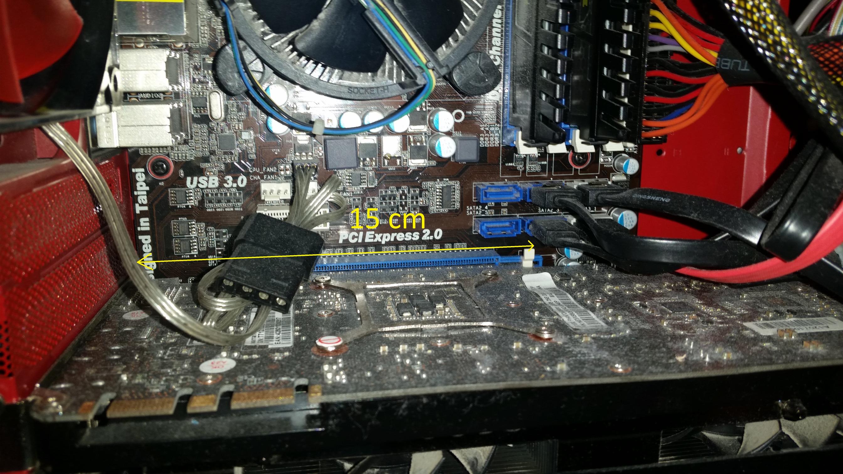

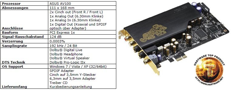

Wie der Titel schon sagt weiß ich nicht genau ob die STX oder ST in mein PC bzw auf mein Mainboard passt.
Bei Amazon steht die STX würde 23,1 x 28,4 cm sein. Auf diesem Bild steht aber 11,1 x 16,8?
Kann mir jemand sagen wie lang sie genau ist?
Hier ein paar Bilder von meinem PC Mainboard

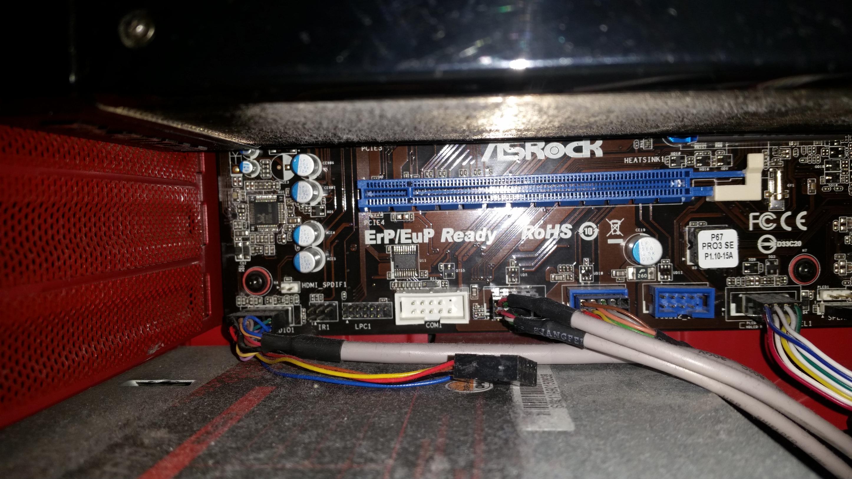

Kann ich den blauen Slot unter meiner Grafikkarte für die Asus Xonar Essence ST nehmen?

Nimm besser den weißen PCI-E 1x Steckplatz (Der über der Grafikkarte). Und sie wird passen. Du hast am Netzteil einen freien weißen Stromstecker (der mit den vier dicken Metalkontakten)?

Nimm die Essence STX.
Sie ist neuer, zukunftssicherer (PCI stirb aus) und du hast sowieso keinen PCI-Slot frei. Und bau sie lieber in den blauen Slot unter der GTX ein, damit sie nicht so heiß wird.

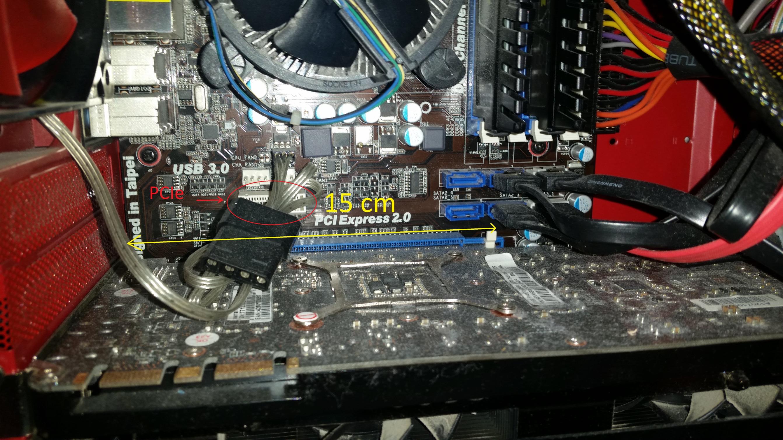

Also eigentlich ist der im ersten Bild (über der Graka) ein PCIe Slot, also der kleine weiße.
Der unter der Grafikkarte müsste der PCI Slot sein.

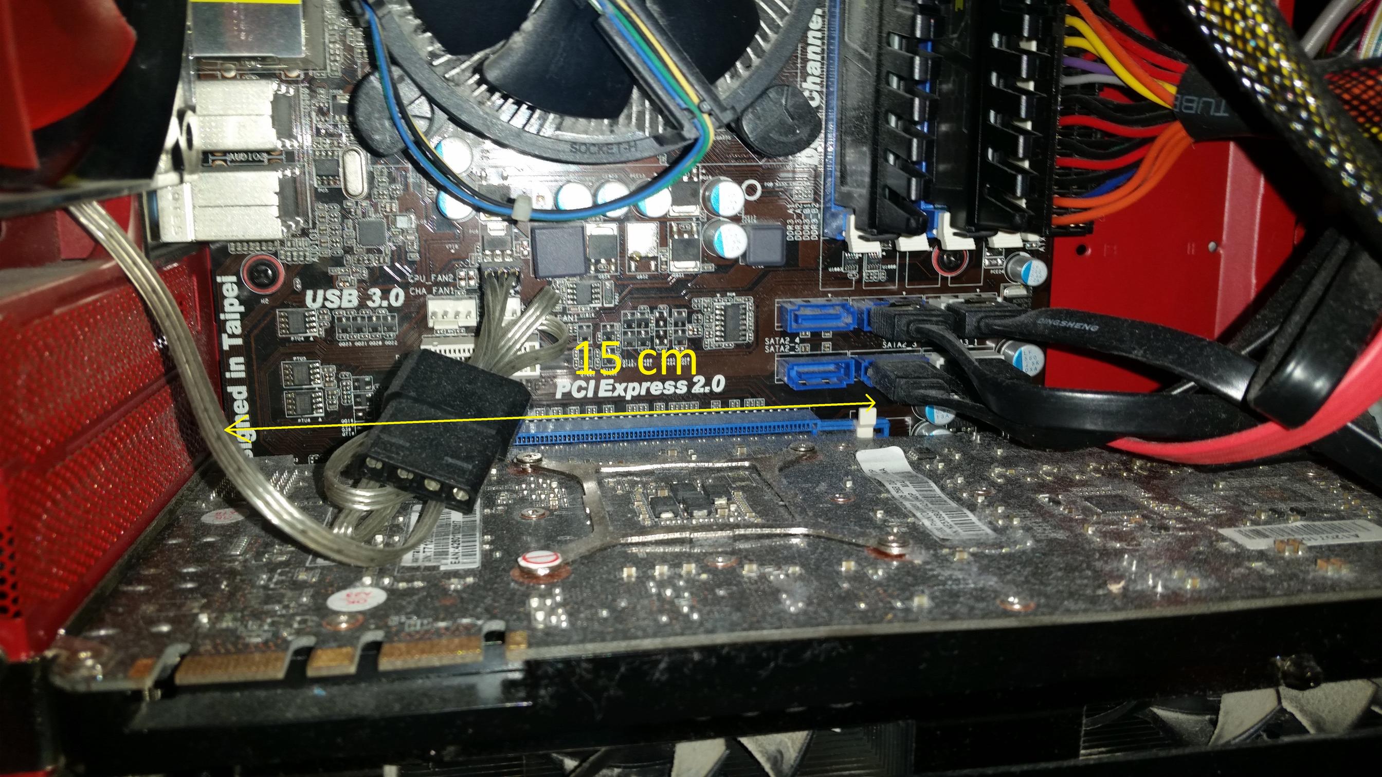

Aber im ersten Bild ist zusehen das vom Rand des Gehäuses bis zu den Anschlüssen 15 cm Platz sind, hab ich
mit nem Lineal gemessen. Wie soll dann die 16,8 cm Soundkarte darüber passen?
Die ST hat einen PCI anschluss, die STX einen PCIe (der kleiner Slot)

@Tyler654 Also eigentlich ist der im ersten Bild (über der Graka) ein PCIe Slot, also der kleine weiße.
Ja, das ist ein PCIe x1 Slot.
Falsch, auch das ist ein PCIe-Slot (x16, mechanisch). Fällt dir nicht die Ähnlichkeit zu dem Steckplatz deiner Grafikkarte auf? ;)
Also bau die STX einfach unter die Grafikkarte ein, dann lösen sich auch die Platzprobleme in Luft auf.
PS: Welche Kopfhörer würdest du denn mit dem guten Stück betreiben wollen?
Also kann ich die Soundkarte einfach in den vorderen Bereich des PCI 16x Slot (links) stecken? Wenn ja dann Danke für die Hilfe.
