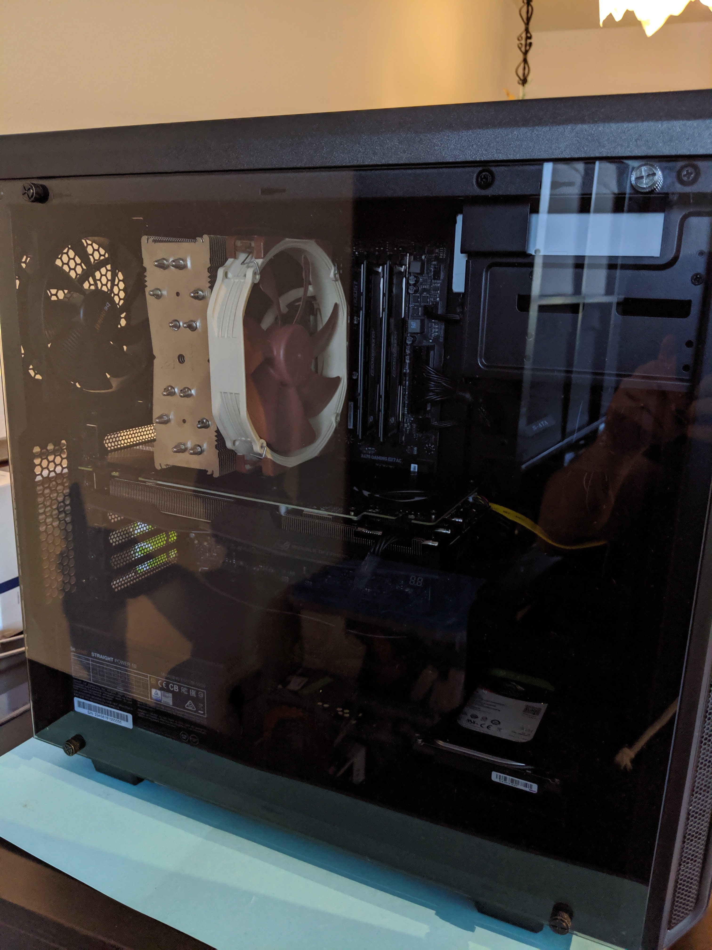

Haben den NHD15 in einem be quiet! Pure Base 600 verbaut.
RAM Riegel sind die Ballistix Sport LT.
Zwischen RAM und Lüfter 1mm Platz und zwischen Lüfter und Scheibe auch 1mm Platz. Geht sich also knapp aus.
