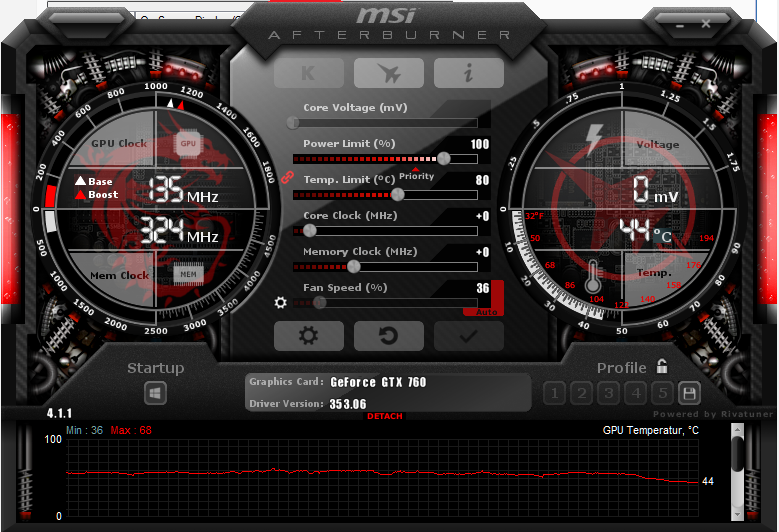

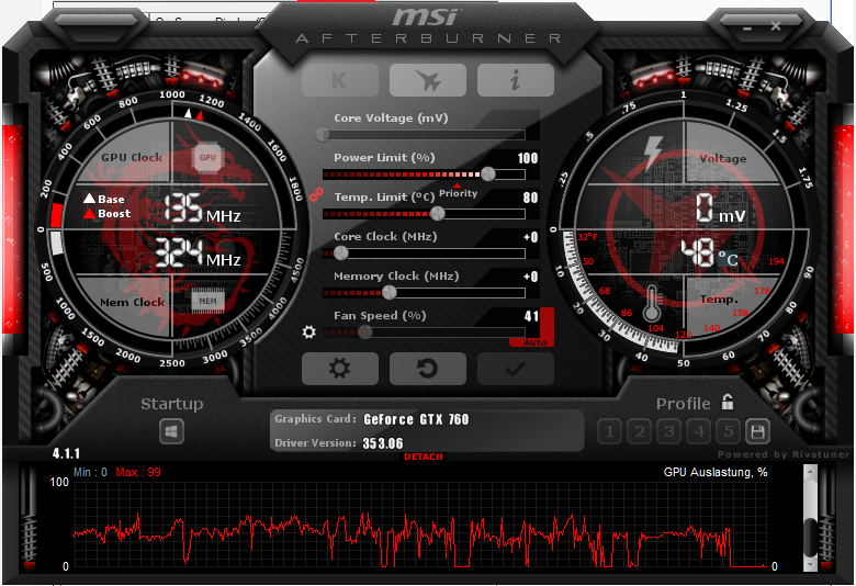

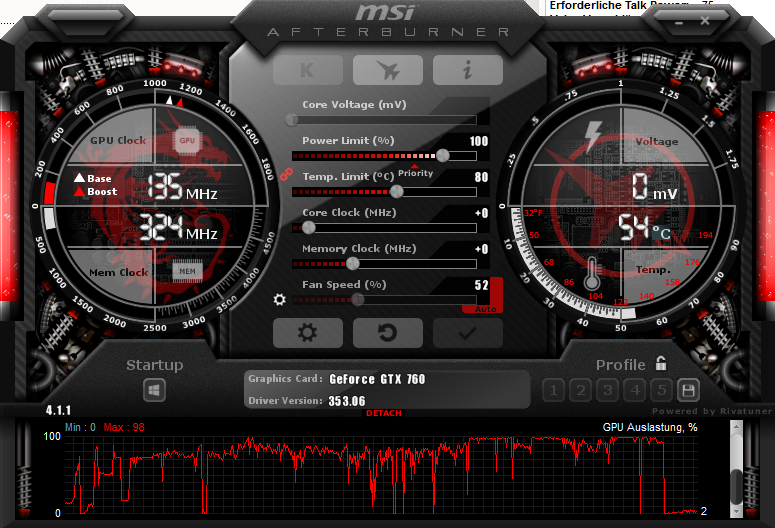

Teste einfach mal via OSD ob die Cpu bei deinen Spielen überhaupt bremst. Hilft ja nix eine neuen zu kaufen wenn die Grafikkarte der Flaschenhals ist. Einfach den MSI Afterburner installieren und schauen ob die Gpu Auslastung deutlich über oder unter 90% liegt. Bissl vereinfacht: darunter -> neue Cpu, darüber -> neue Gpu.
Alles klar, ich guck da mal, danke dir. :)

Nach einem Flug über die Hauptstadt. (Arma 3)
