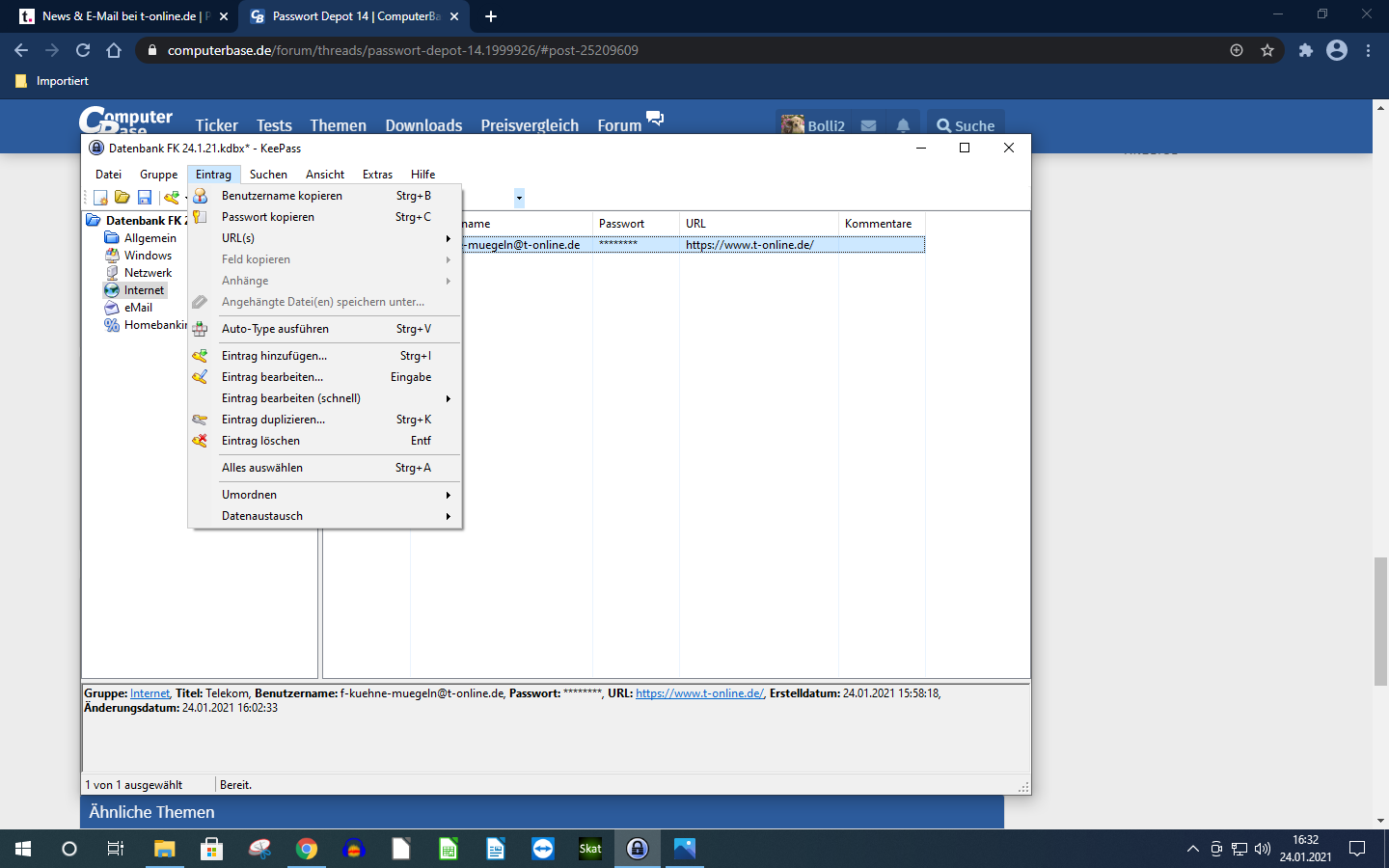

ich nutze den Browser Chrome und KeePass 2 gespeichert auf einem USB Stick
hänge aber wieder bei der automatischen Anmeldung fest
möchte jetzt KeePass2 aber nur für wichtigere Anmeldungen nutzen
hier hab ich so meine Probleme da
ich nicht weis was dort drin stehen muss (oben wie unten )
ich habe auch gegoogelt aber auch dort keine Info
bolli

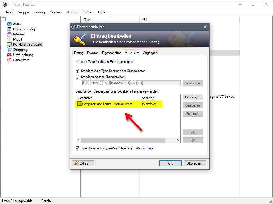

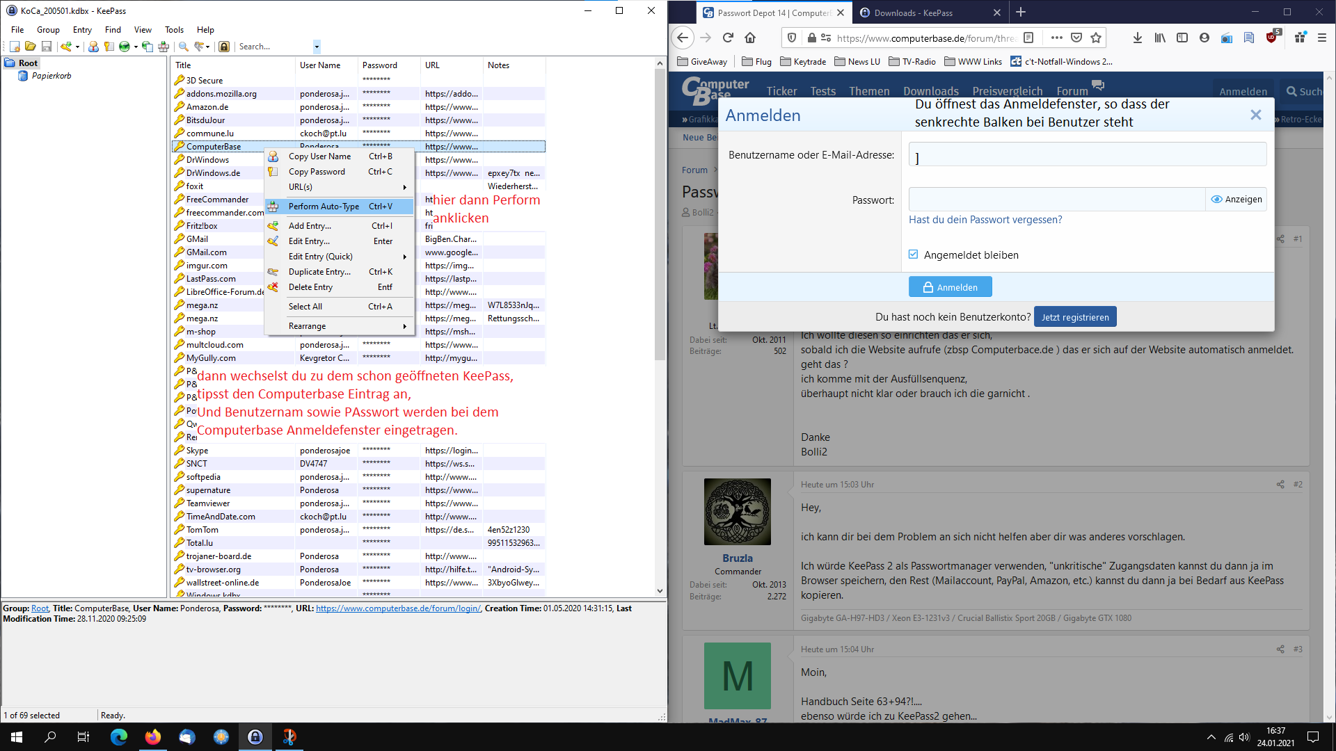

Da musst du nichts eintragen. Zeige mal einen Screeshot des ersten Reiters Eintrag
ist es so richtig ?

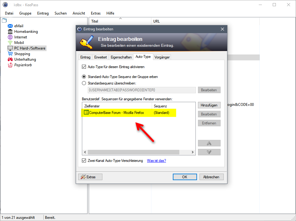

Benutze den Standard-Eintrag, und fürs "Ausfüllen" die Auto-Type-Tasten-Kombo "Strg+Alt+A".
Erkennt KeePass das Zielfenster nicht automatisch, weise es händisch zu.

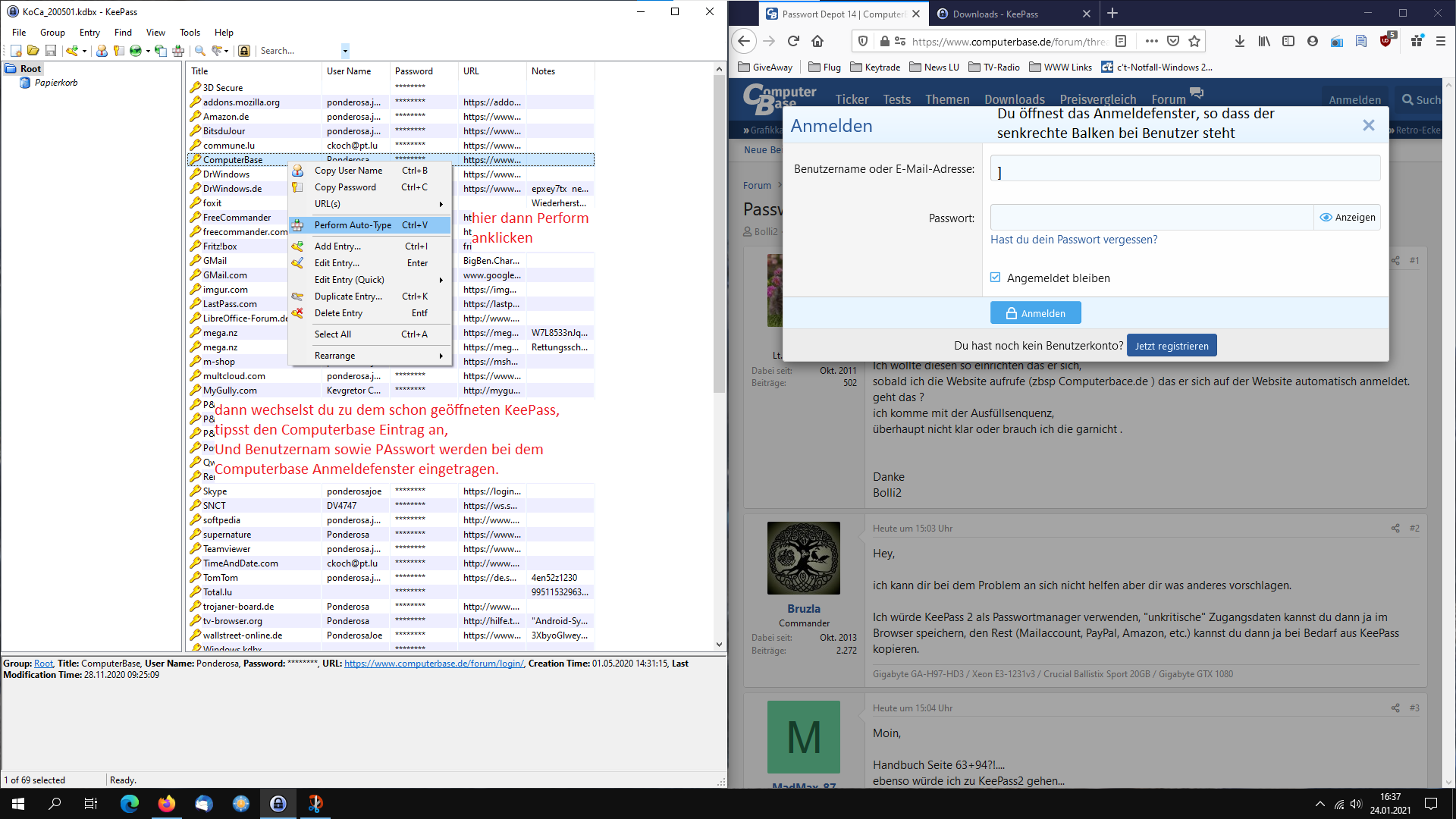

Hallo

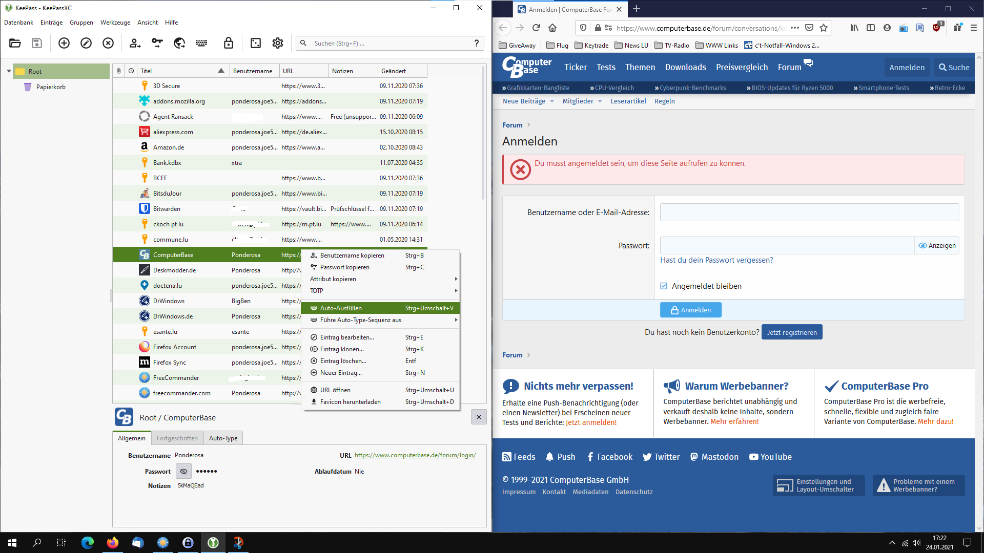

So nach dem ich zwei Tage gebraucht habe um mich mit KeePass2 so ein bisschen zurecht zu finden
ich bin bei der Telekom und muss so vorgehen.
Anklicken von E-Mail Login Button
Bei Benutzername wird durch anklicken und mit Tasten Strg+Alt+ A die Mailandresse
eingetragen. Danach muss ich auf Weiter klicken und mit Tasten Strg+Alt+P wird das
Passwort eingetragen danach muss ich auf Login klicken.
Ich habe aber gesehen das KeePass2 sich automatisch in web.de einloggt. (video)
hab ich da was falsch gemacht ?
Bolli2

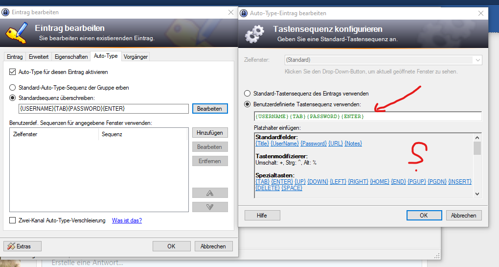

Dann stimmt die Ausfüllsequenz noch nicht. Änder sie in "Standardsequenz überschreiben".
{USERNAME}{ENTER}{PASSWORD}{ENTER}
Evtl. musst du auch noch einen Delay-Wert einfügen. Ausprobieren.
{USERNAME}{ENTER}{DELAY 1500}{PASSWORD}{ENTER}
Dann funktioniert die Einwahl ganz problemlos über "Strg+Alt+A".

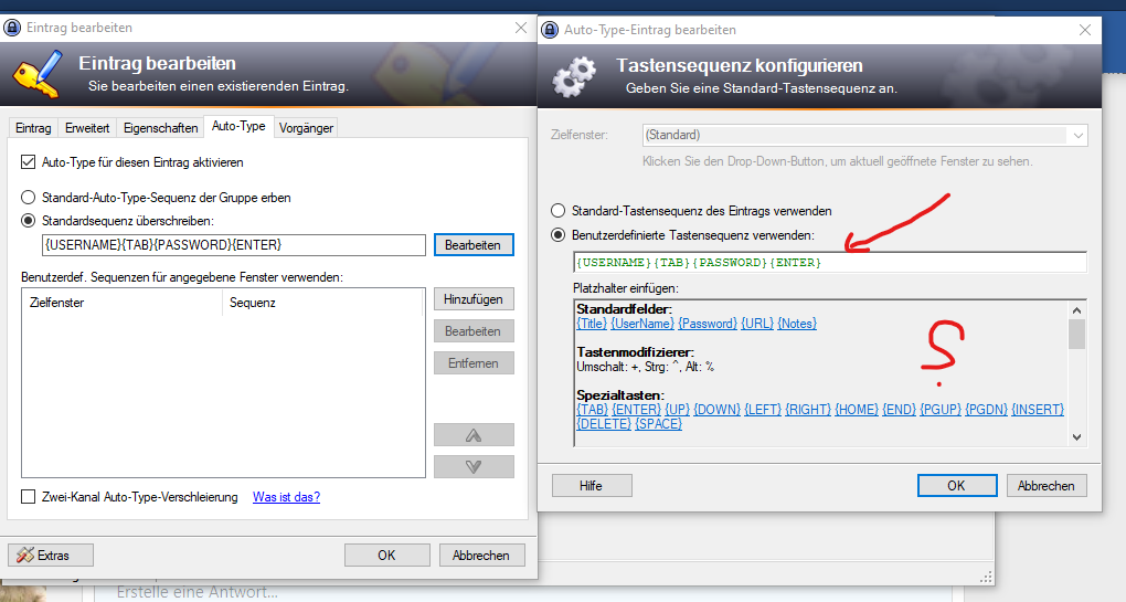

hmm da steh ich wieder auf den schlauch
{USERNAME}{TAB}(DELAY1500) {PASSWORD}{TAB}
(mein Name bei USENAME ?) (Mein Passwort 123456 )
( Martin ) (TAB) (DELAY1500) (123654 ) ( TAB ) so ?????
muss TAB drinstehen ?
