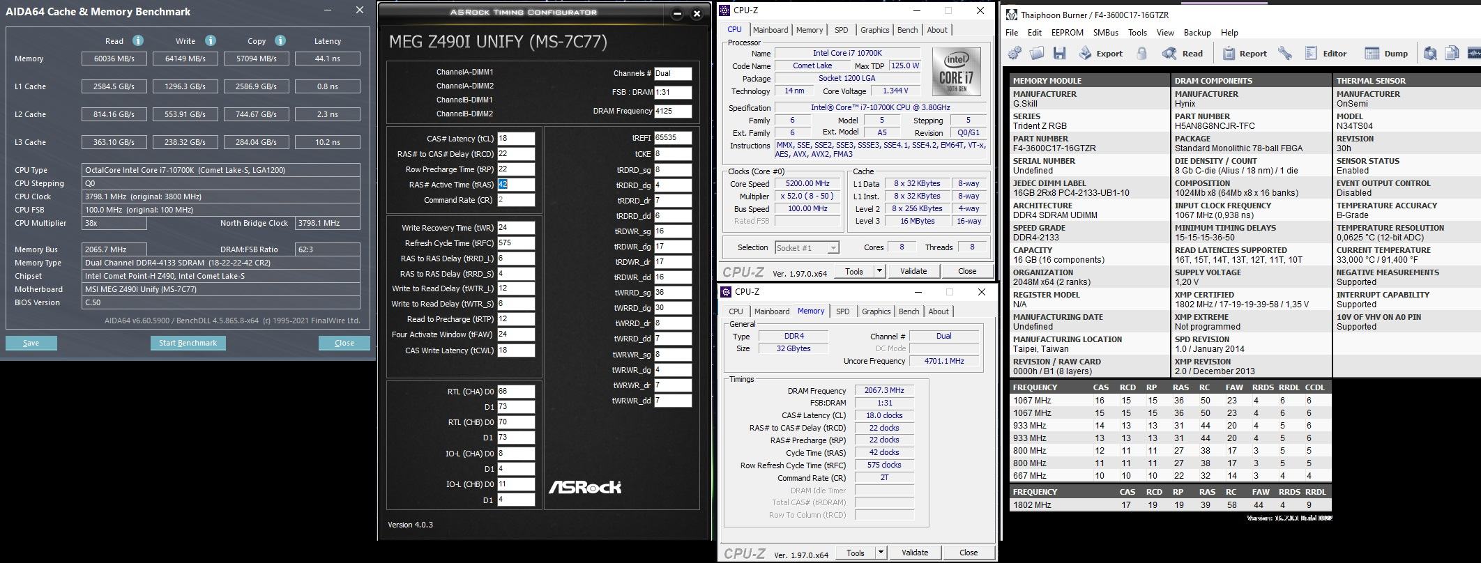

Ich würde mit Hynix auf Takt zielen und nicht auf Timings. Ich würde mit Hynix immer empfehlen dabei über CL - 20 - 20 -42 zu bleiben. In einem bekannten OC Guide steht in etwa die gleiche Empfehlung.
Welche Hynix Chips sind es denn?
Hier ein Beispiel von meinen.
