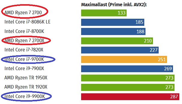

Willi-Fi schrieb:
AMD hat mit 8/16 in nun 2 Jahren keinen Vorzeigetitel für einen 2700x und auch bei Anwendungen und Energieeffizienz liegt Intel noch vorne.
Wundert mich, von dir sowas zu lesen. Wie ist das gemeint?
783240
Reaktionen: Markchen und mykoma
Prime95 ist kein realer Anwendungsbereich für CPUs. Nicht ohne Grund ist Prime95 mit AVX aus den OC Teststuben verschwunden. Es hat keinen reellen Bezug zur Last. Prime95 braucht wegen AVX und FMA3 250Watt, was die Leistungsfähigkeit des Mainboardes zeigt. Machst du AVX dann bei deinem Lieblingsdecoder an, dann hast du selbst bei 100% Auslastung auf allen Kernen kaum 200 Watt bzw. es liegt bei guten CPUs schon unter 150 Watt.
Wenn du also bei 100 Watt TDP Limit einen 2700x gegen einen 9900k antreten läßt, dann hat der 9900k einen Effzienzvorsprung von groben 20-30%, je nach Serienstreuung der CPU und je nach Anwendung.
Das Argument für den 2700x ist halt der Preis. Vor ein paar Monaten stand es noch 650 Euro gegen 330 Euro. Heute sind wir immer noch bei 500 zu 300 Euro, +/- 10%. Für reines Gaming reicht aber auch ein 8700k oder besser 8086k. Der 8086k kann höher als ein 9900k getaktet werden.
Der 2700x zieht unter Spielelast keine 150W aus der Dose und von einigen Boardies wurde auch schon berichtet, das der 9900K ohne TDP Beschränkung eher gegen 200W geht als gegen 100W, mal abgesehen davon, das mit den angelegten TDP Daumenschrauben der 9900K nicht das leistet, was er leisten könnte, OC mal komplett außen vor.
