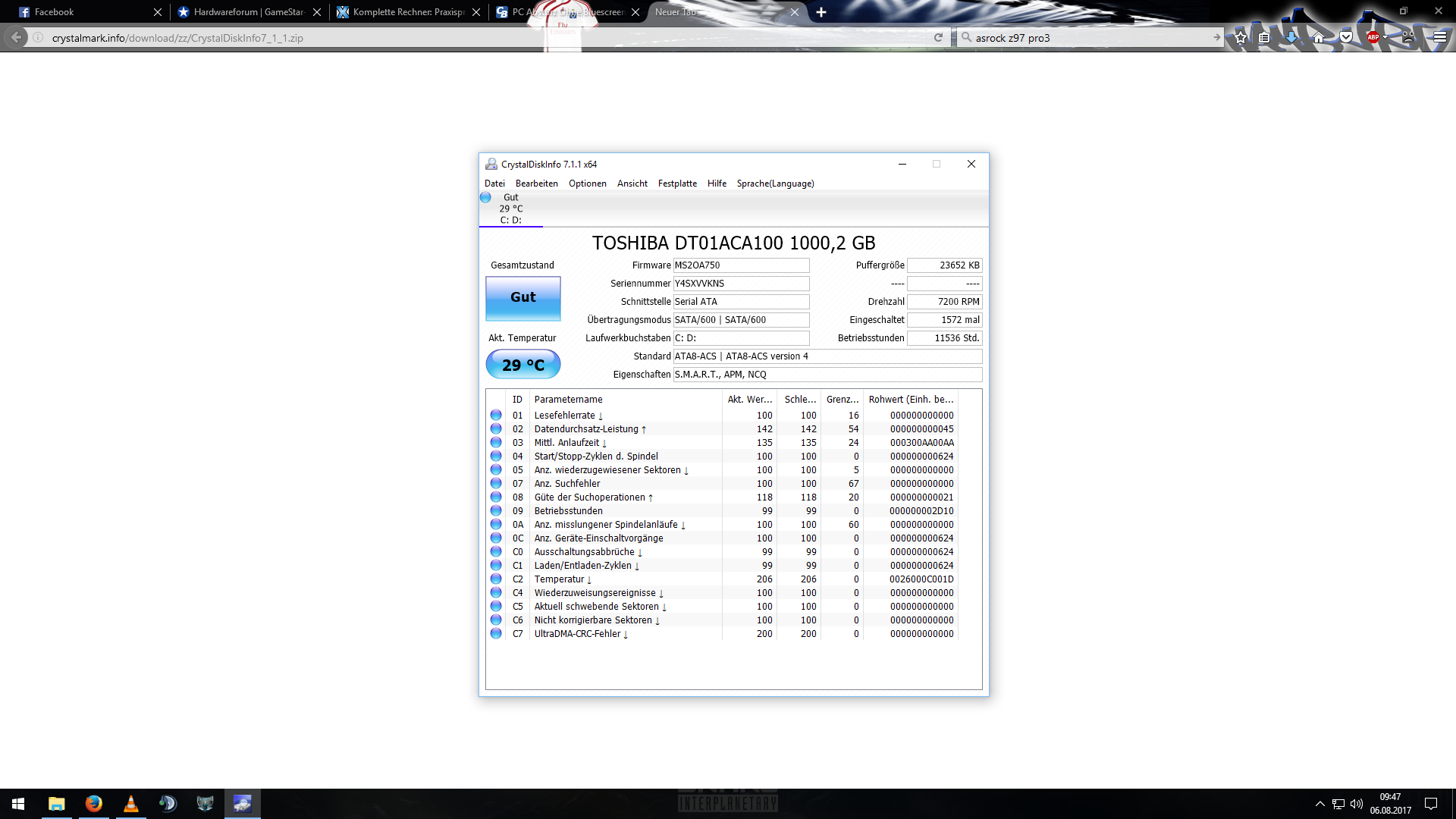

Hier mal die Werte

Aber denkst du auch das Netzteil?
So ein Problem hatte mein Kollege auch. Ergebnis war am Ende das das Netzteil defekt war.
Da Du ja noch eins hast, kannst Du das ja tauschen. Vielleicht ist es auch bei dir das Problem.
Einfach einen Screenshot posten! Wer soll denn die ganzen Hex-Werte in dezimal umrechnen, wenn auf dem Screenshot schon alles dargestellt ist? Und da steht dann auch der Zustand der Platte beschrieben.
Und bitte, schreib nichts von Windoof - da denkt man gleich, der Fehler sitzt vor dem PC. das war schon zu Windows 3 Zeiten nicht lustig.
Und ja, es kann das Netzteil sein. Oder das Mainboard. Oder der RAM.
Sorry wegen dem Windoof hat sich so eingebürgert bei mir.
hab mal das Bild in den Anhängen getan

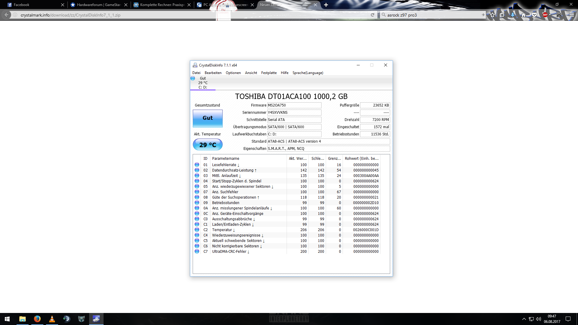

Die Platte sieht mal gut aus - also Netzteil tauschen mMn.
