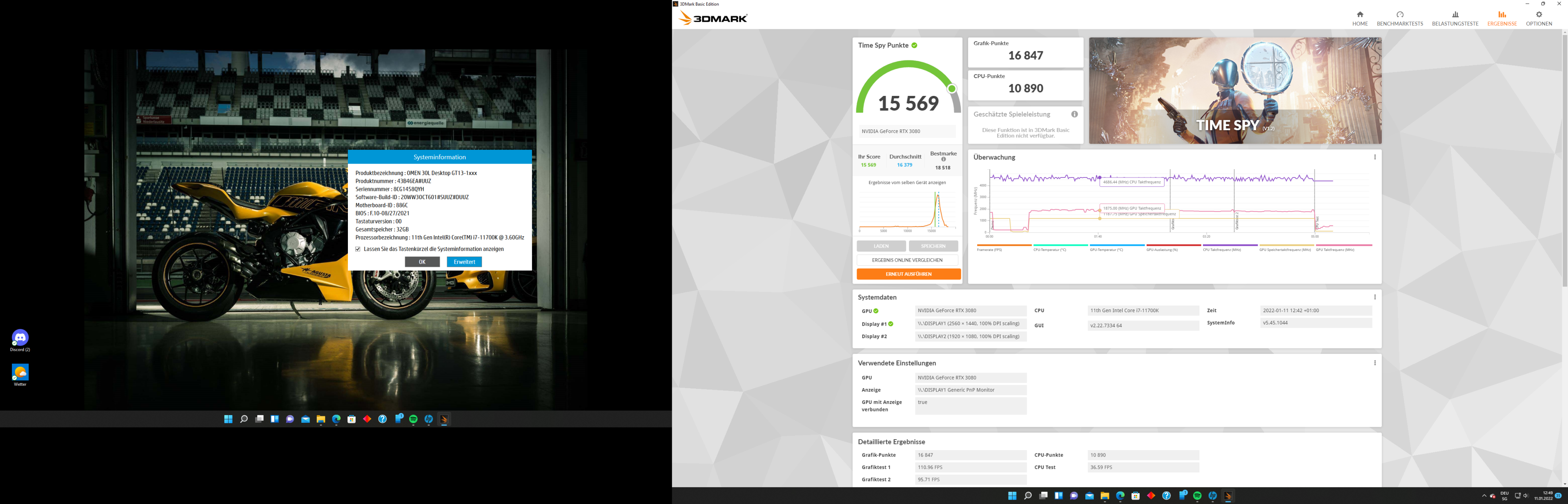

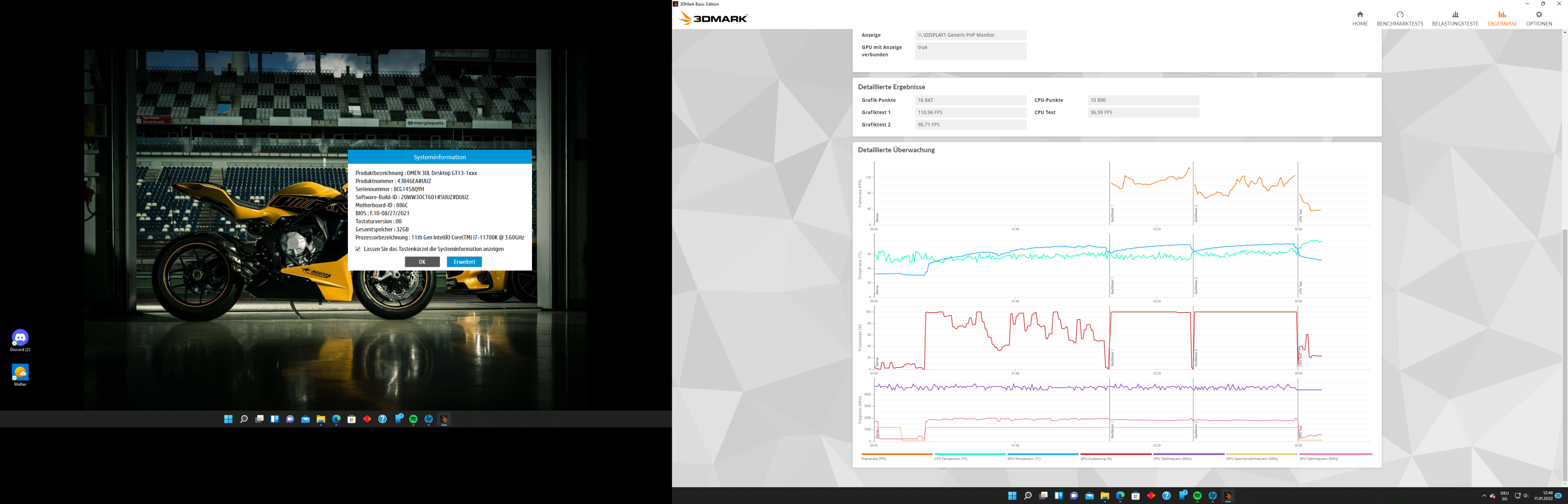

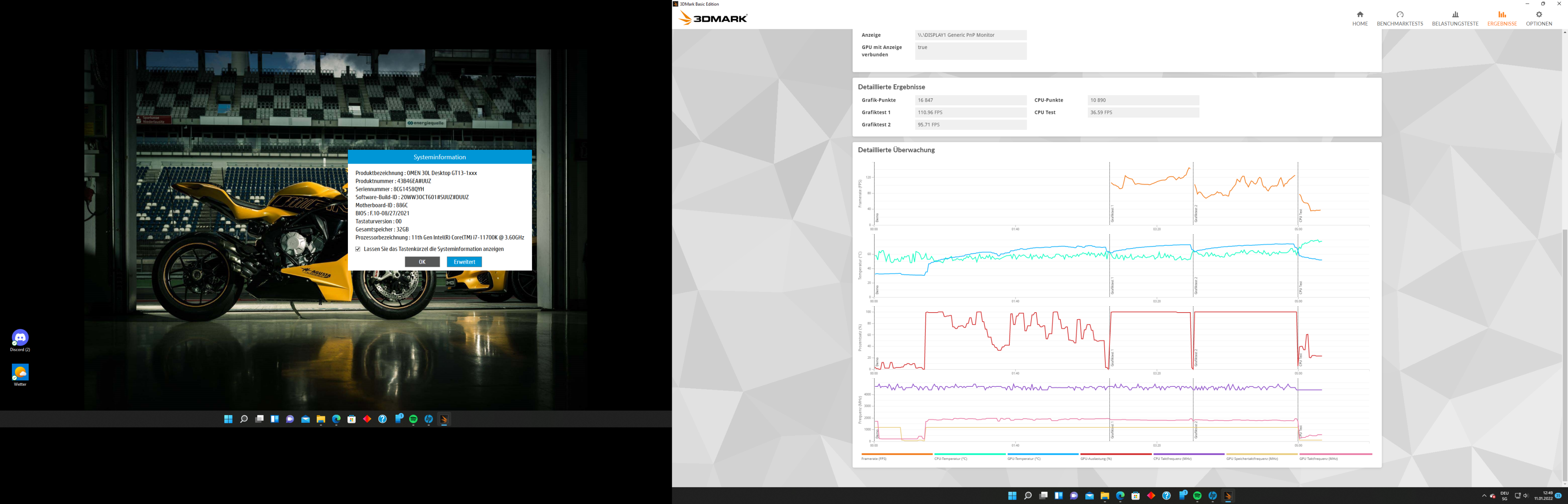

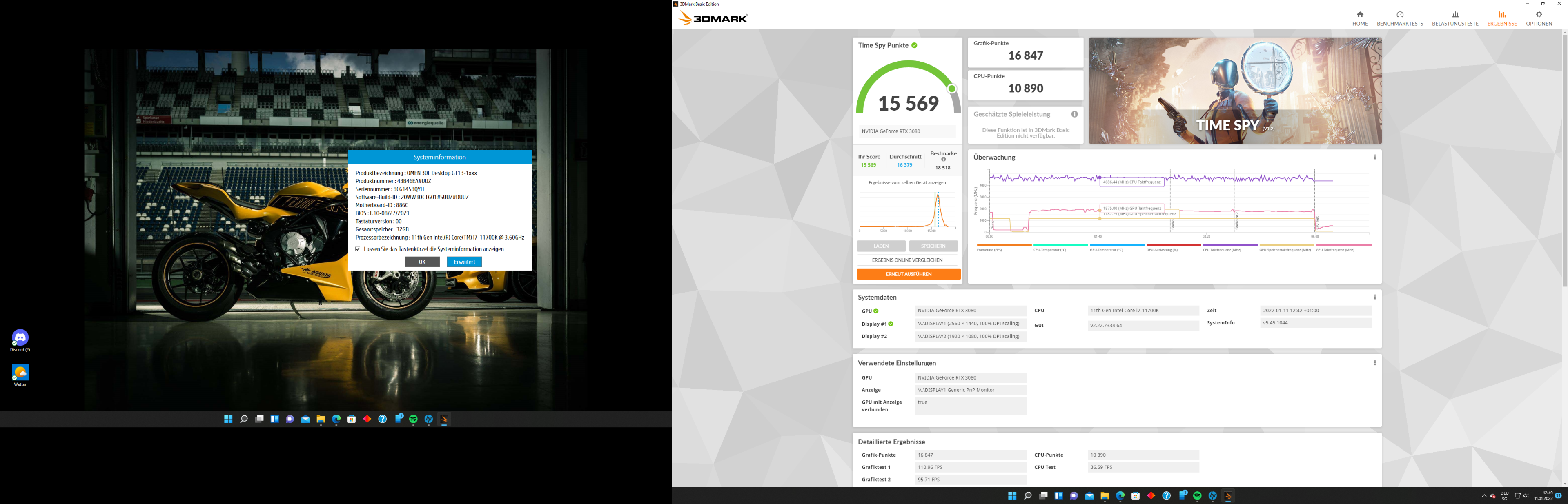

Weiss nicht aber evt helfen die Test Ergebnisse Screenshot auch noch was..
Halt nur Timespy daher Firestrike direkt abstürzte

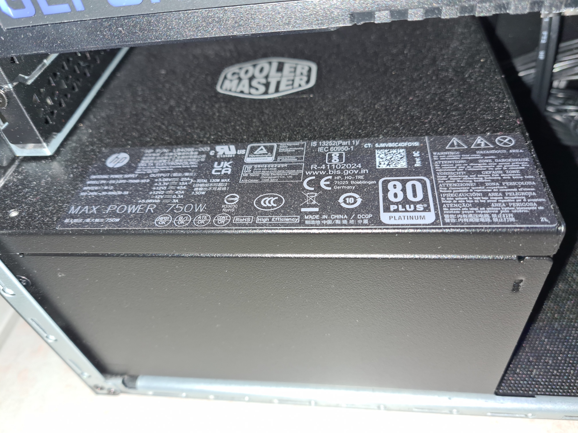

Netzteil sag ich mal wenn du nicht den richtigen Namen rausrückst :-)
Reaktionen: osf81
sonst hier noch ein foto vom Netzteil :P
Hmm das sieht sogar super aus .

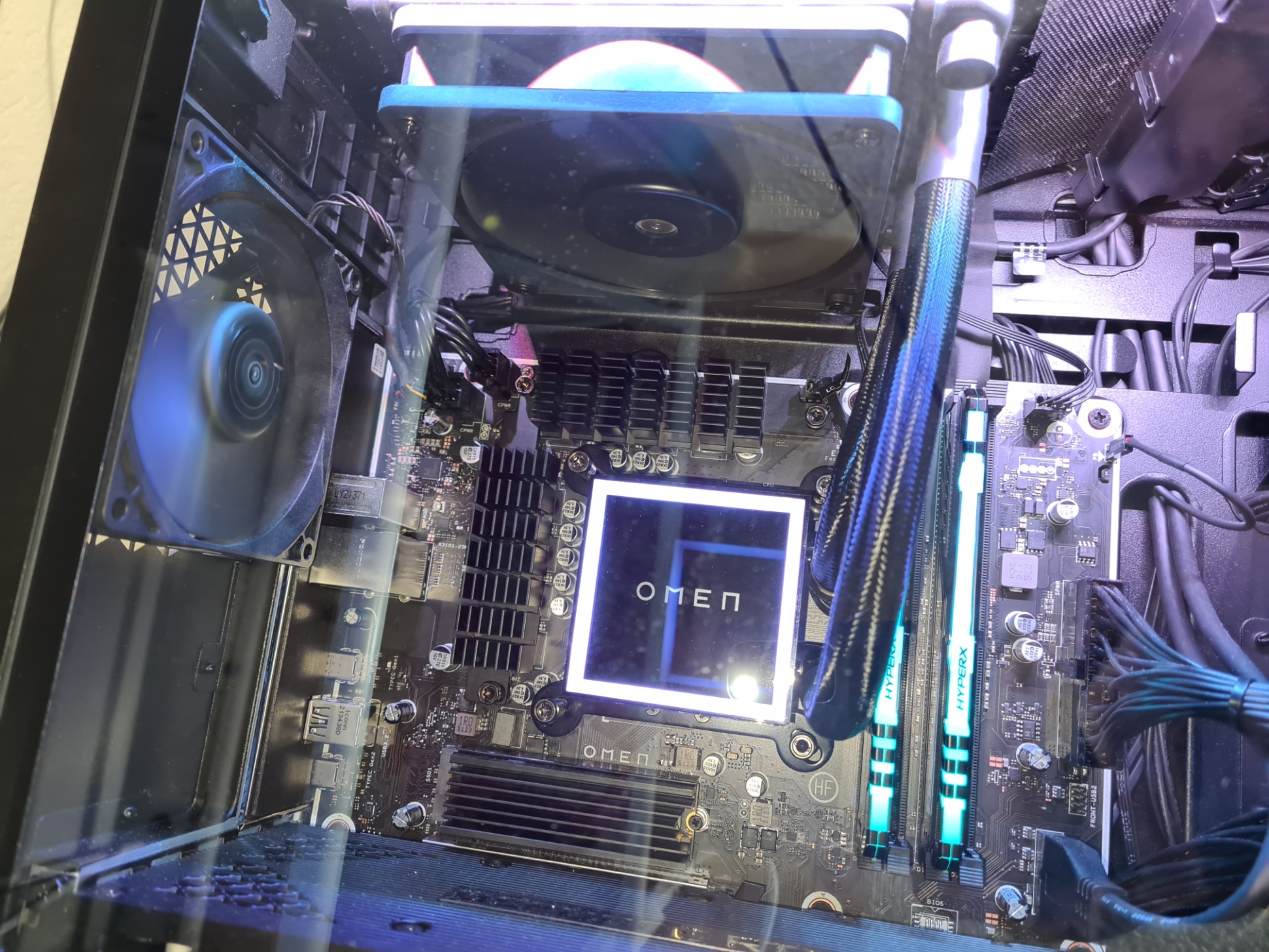

Und jetzt die Kühler der Spannungsversorgung vom Mainboard :)

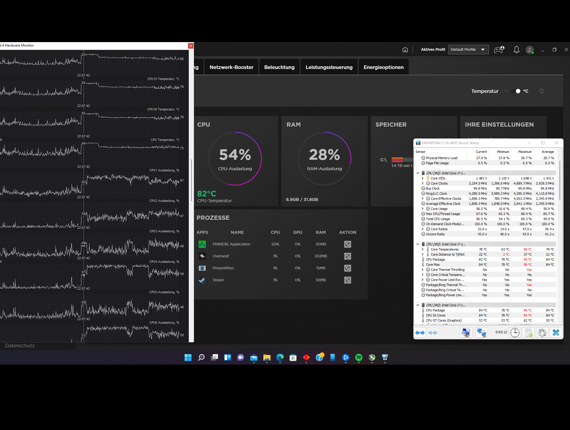

Spricht ja eher dafür, dass was mit der CPU Kühlung nicht in Ordnung ist, wenn er erst beim Firestrike CPU Test abstürzt. Lass mal Prime95, zum Stresstest für die CPU, laufen und beobachte dabei die CPU Temperatur.
ferris19 schrieb:
Das ist aber schon hoch, was für ein Kühler ist denn verbaut?

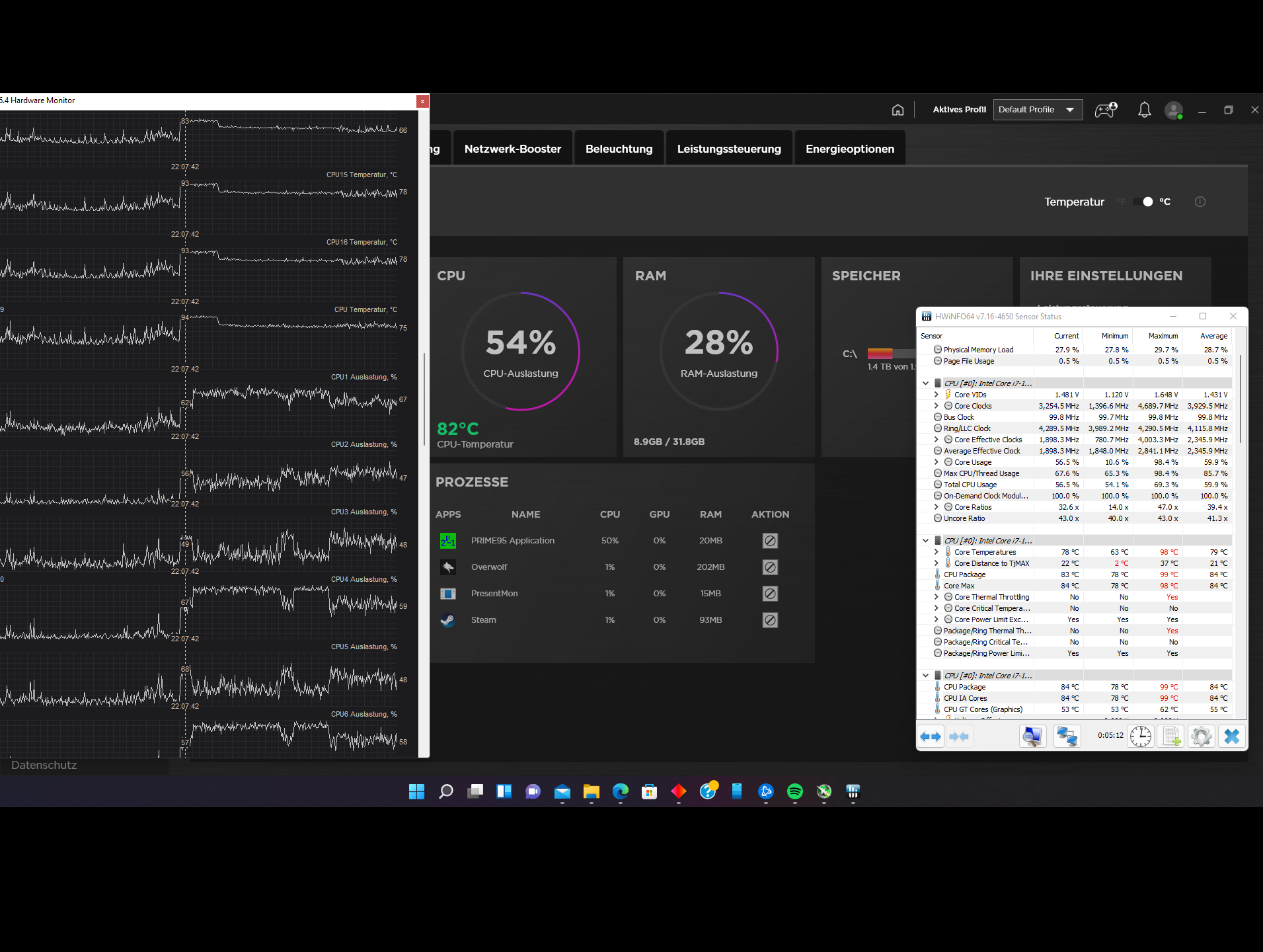

Also beim Prime 95 test MSI afterbrun hat mit abstand die höchste temp gemessen der rest war nicht so hoch was stimmt nun o.O
AIO mit 120er Radiator und das meist schlechter als ein gescheiter Lüftkühler. Verkauft sich aber besser^^
@Matesla37 Deine CPU VCORE ist Mega Hoch! Max 1,648V und Durchnitt über 1,4V.
Hast du ertwas im Bios verstellt?
Reaktionen: ferris19
ferris19 schrieb:
Was für einen Kühler haste denn?

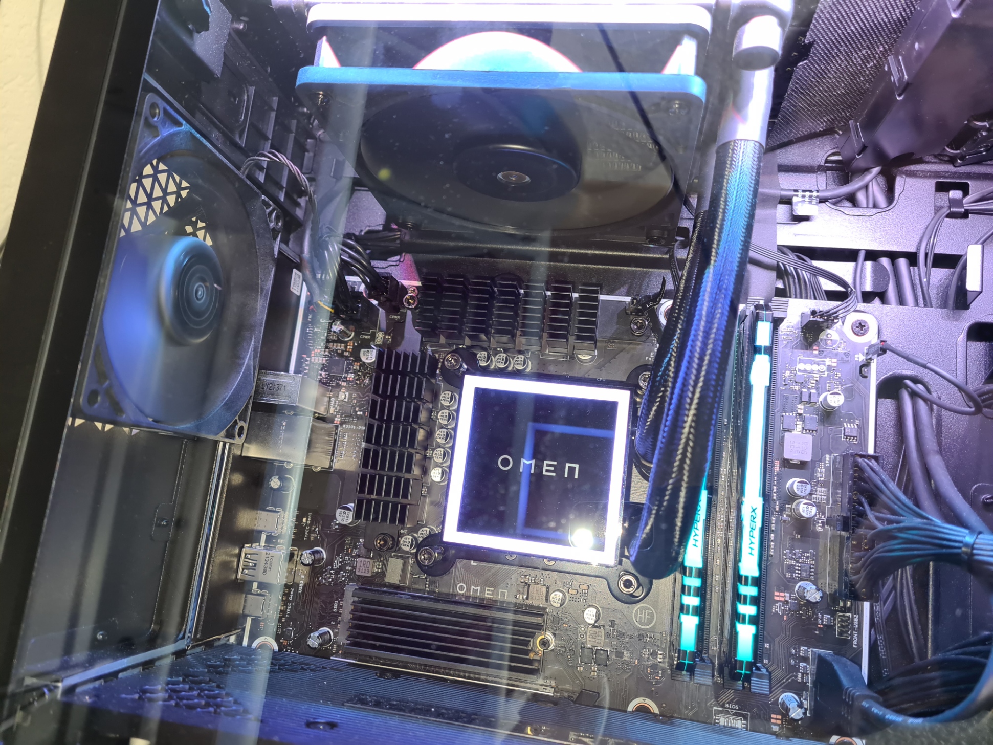

der Hauseigene Omenwasserkühler hat nur 1fan
Nein absolut nichts im Bios verstellt.
Irgend eine Oveclocking-Software am laufen?
Wenn nicht, geh ins BIOS und schau dir mal die CPU VCore an. Sollte auf AUTO stehen oder auf 1,2-1,35V.
Ein Bios Reset wäre nicht verkehrt. Es kann sein, das nach deinem BIOS-Update was an den Werten nicht korrekt gesetzt wurde
Ich habe nur die hubs Offen aber eigentlich nichts gestartet weiss halt nicht die Hubs bieten ja Übertaktung an nur hab ich sie aber nicht aktiviert...
also ich hab nur die Leistungs Optimierte auswahl an gemacht im Omen hub fürs gamen mehr nicht
Mach die mal aus und mach den gleichen Test wie gerade und post nochmal den Screensot bitte.
