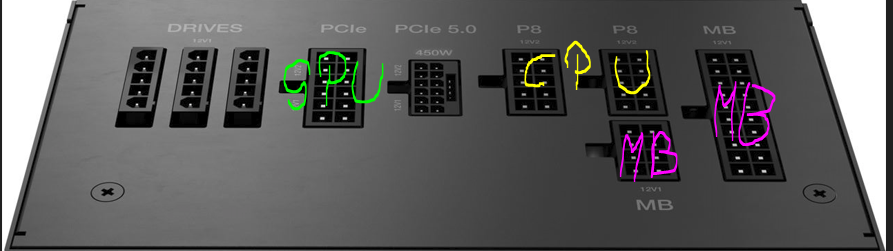

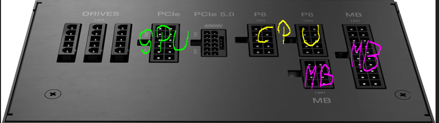

Wo ist der P8 Stecker am Netzteil angeschlossen?

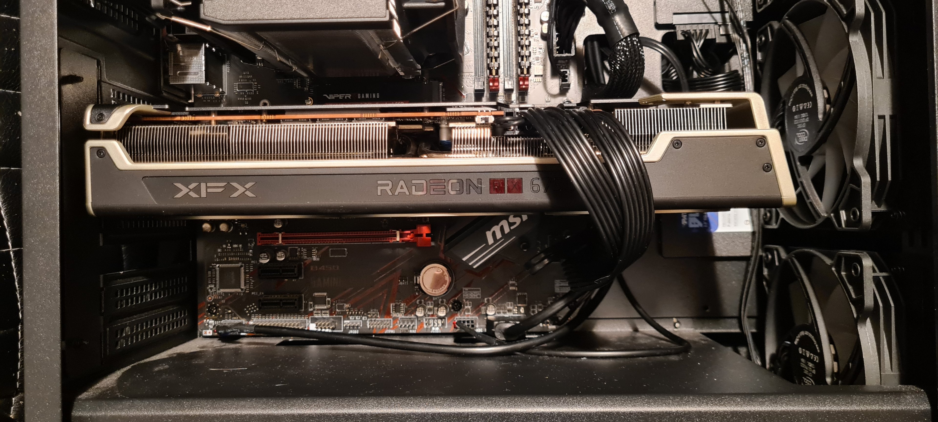

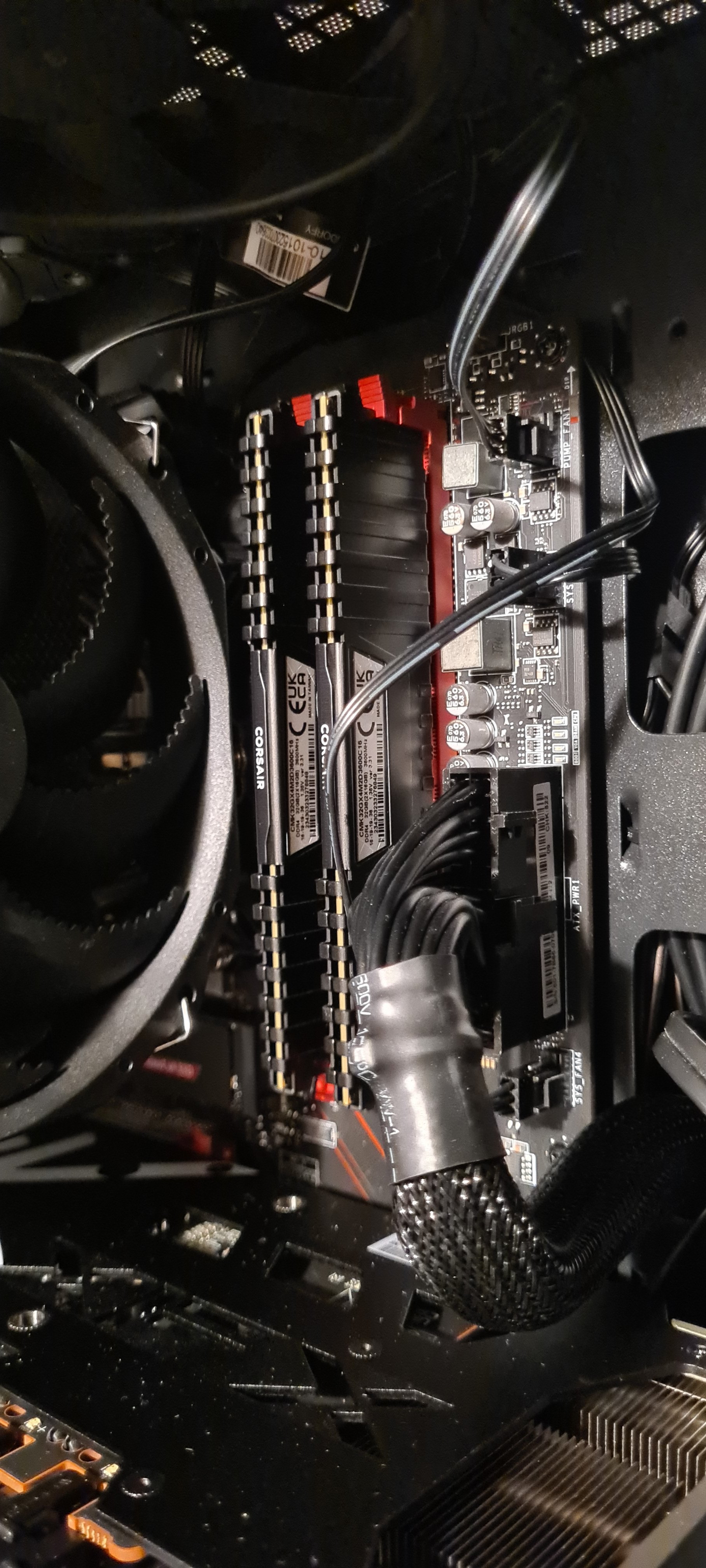

Evtl. hast du ein paar scharfe Bilder vom Inneren deines Pc´s.

@AMD-Flo Wo der P8 Setcker dran ist kann ich leider gerade nicht sagen, daich nicht am pc bin.

Ich habe 2-3 fotos, sind allerdings nicht bombenscharf, ich stelle sie gleich mal mit rein.

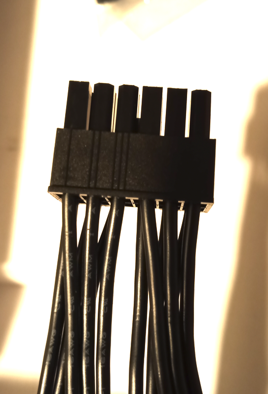

Der passt nur in die P8 Anschlüsse mit 10 PIN.
Der PCIe hat 12 PIN und der P8 Stecker würde dort auch nicht einrasten in die Vorrichtung.
Wahrscheinlich ist es egal, habe nur gesehen, dass das 650W 2 P8 Buchsen hat, sind aber beide 12V2.
Ich würde auf jeden Fall nochmal prüfen, ob alle Stecker richtig sitzen, insbesondere die 6+2 Pin an der GPU.
Eigentlich kann man dieses Netzteil an deinem System nicht falsch anschließen.
@djducky Das PP12 650W hat 2 Kabel an einem gemeinsamen Stecker, 1x12V1, 1x12V2 mit jeweils einem 8 Pin, die GPU hat auch 2x 8 Pin.
