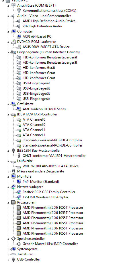

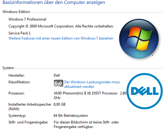

Die PC und Hardwaredaten sind im Anhang

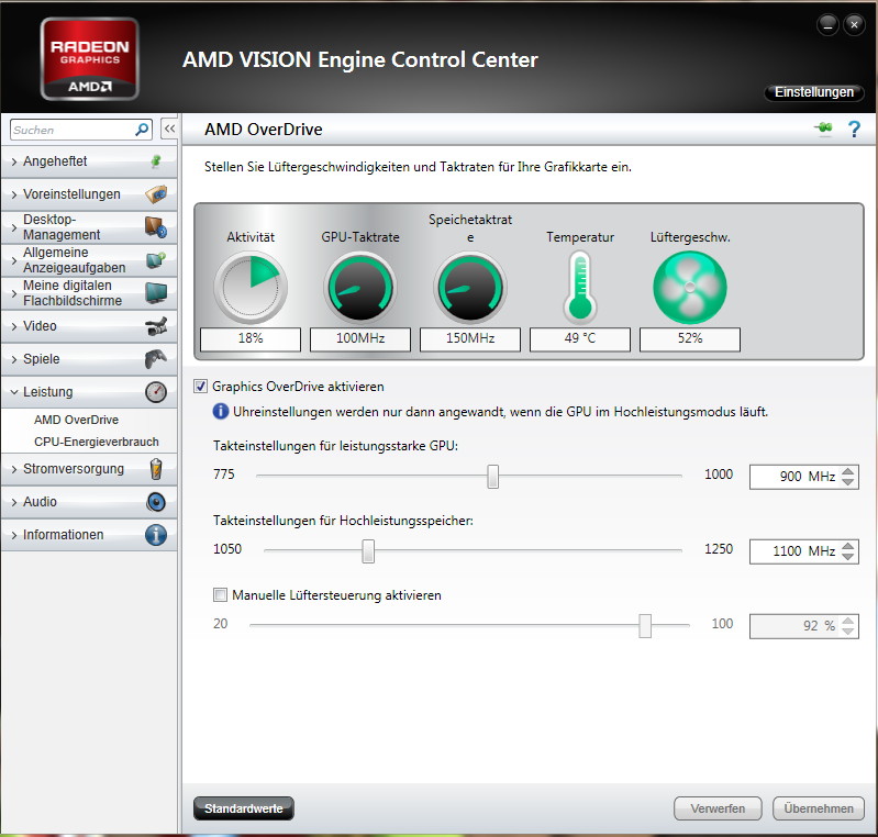

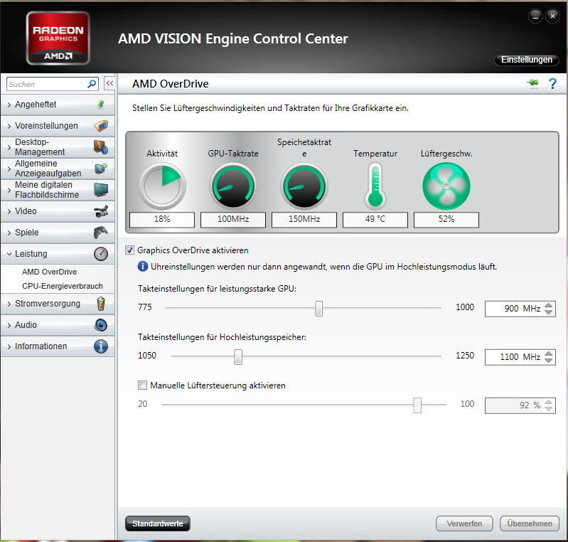

Die Daten der grafikkarte sind auch im Anhang.

Systemsteuerung > System - komm der Aufforderung nach, und führe den "Leistungsindex" aus - dieser wird das 1. Mal bei der INST von WIN bereits ausgeführt - "muss" aber z. B. beim Grafiktreiberwechsel erneut ausgeführt werden - eine entbehrbare Erfindung von MS -

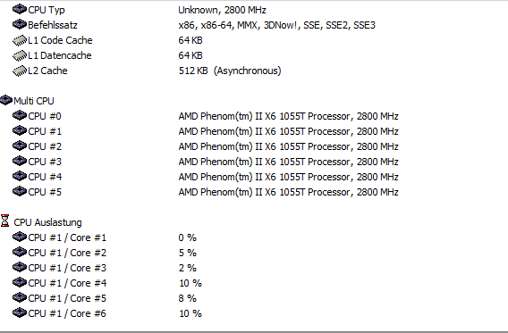

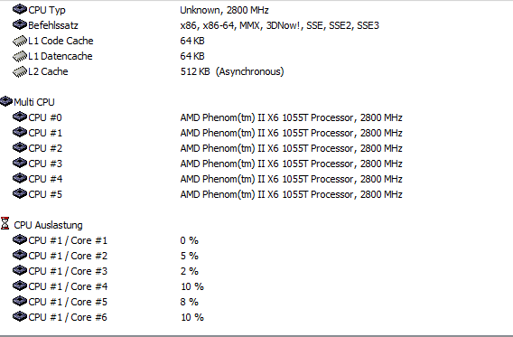

Ich bin mal auf die Idee gekommen mir Everest zu holen :)
das erste was mir auffält wo Everst was meldet ist Irgendwas bei dem CPU Cache ist Asynchron.(siehe Anhang)
und unter Desktop ist das ein Problem wegen der vertikalen Bildwiederholfrequenz für normale (CRT)
