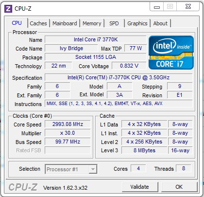

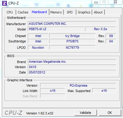

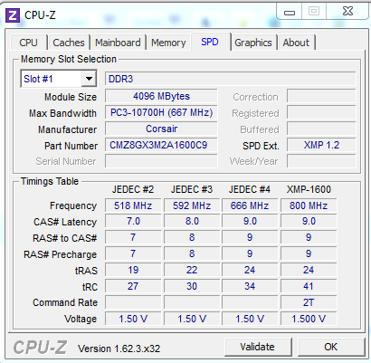

Hier der Screenshot EDIT... jetzt sind es die richtigen Screenshots :D

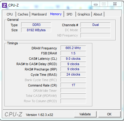

Stell mal die Command Rate auf 2T direkt ein - sollte hilfreich sein - bei "1333" (667)
im bios bei den ram einstellungen

Siehe Screenshot 3 oder 4 von links -
im BIOS diese Einstellung vornehmen - siehe Handbuch -
die RAM-Module sollten in den richtigen RAM-Bänken sein -
