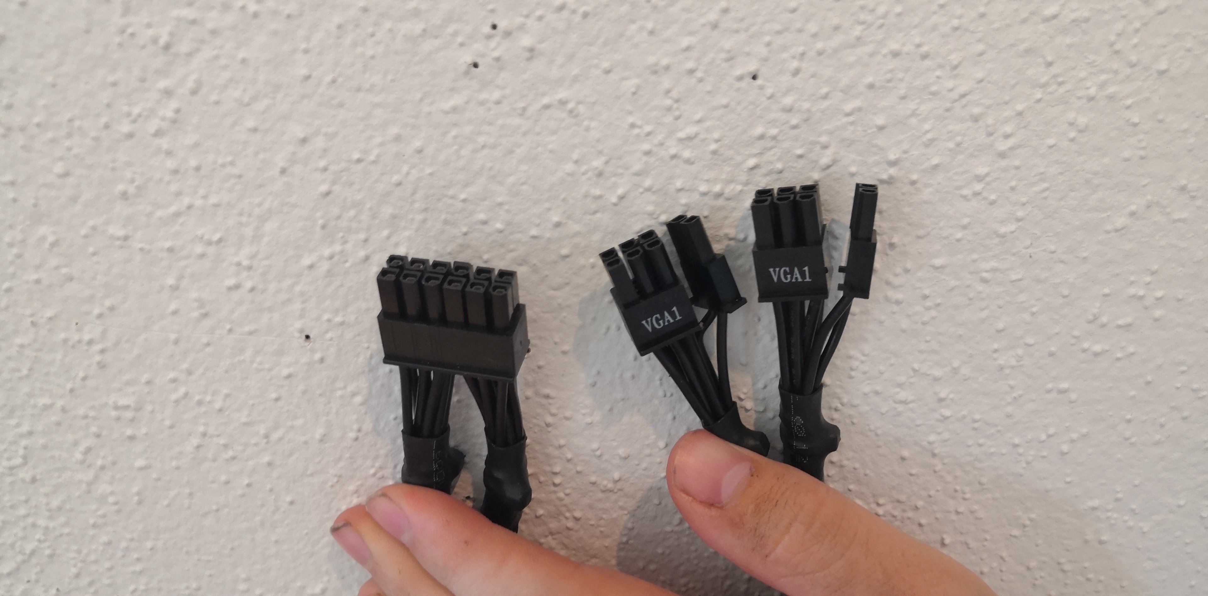

Das Kabel hat bei mir aber nur einen 12 pin anschluss den kann ich nicht aufteilen
@Daveworker312:
dem Straight Power 11 750W Platinum liegen zwei kabel mit jeweils zwei 6/8pin an. beide kabel benutzen.
edit: solltest du das zweite kabel verlegt haben: mal an den support wenden oder klick.
Gibt nur zwei Kabel mit je 2x8 pin auf 12 pin
@Daveworker312:
ja, das ist der lieferumfang. die graka bitte mit beiden kabeln anschließen und jeweils einen 6/8pin unbenutzt lassen.
warum? damit die karte an 12V3 und 12V4 hängt.
Gut probiere ich mal aus
Klingt für mich aber nicht wie vom Hersteller gewollt und steht auch nirgends
@Daveworker312:
warum nicht?
Bitte achten Sie auf eine gleichmäßige Auslastung der 12V-Leitungen 12V3 und 12V4
steht so im handbuch des Straight Power 11 (Platinum) auf seite 34. leider wird das da nur an den modellen mit drei NT-seitigen PCIe-buchsen (Gold ab 750W, Platinum ab 850W) genauer beschrieben; gilt aber auch für die kleineren modelle mit zwei NT-seitigen PCIe-buchsen.

Liegt es überhaupt an der GraKa?
Andere Spiele die mehr Leistung brauchen funktionieren ja.
@Daveworker312:
die graka nur an 12V3 oder 12V4 anzuschließen ist jedenfalls ne potenzielle und sehr leicht zu behebende fehlerquelle.
problematisch sind hier wenn dann extrem kurze lastspitzen (im bereich weniger ms), die können auch bei vermeintlich anspruchslos(er)en games auftreten.
micha` schrieb:
Das ist quasi zu 99% das Netzteil. Entweder GraKa nicht korrekt angeschlossen (schau in die Anleitung bezüglich der Railverteilung) oder es hat einen weg.
Aber warum tritt da Problem dann nur bei "leistungsschwächeren" Spielen auf und neue Spiele die mehr Leistung ziehen laufen ohne Absturz?
Gerade im Teillastbereich passiert es mal das die GPU kurz Gas geben möchte. Dabei steigt der Strom steil an und das Netzteil hält den starken Anstieg für einen Kurzschluss. Wenn die GPU voll ausgelastet ist, läuft die meist gemütlich konstant in ihrem Powerlimit.
Durch Aufteilung auf 2 Rails verhindert man das (meist).
Beim Undervolting von CPU & GPU verhält es sich übrigens ähnlich. Instabilität tritt als erstes bei Teillast auf.
