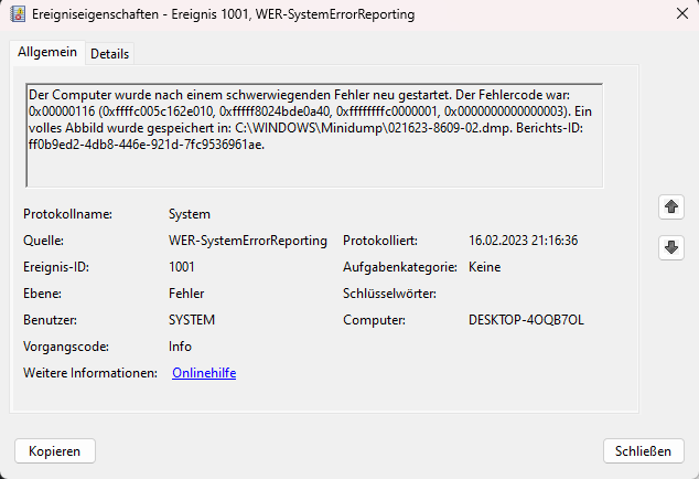

Diese Fehler-Meldung kommt nach jedem Absturz:
Und Windows habe ich nur zurückgesetzt und nicht frisch installiert
Ok, danke. Leider kenne ich mit den Minidumps nicht aus, aber du könntest sie hier im thread mal hochladen.
Im Ordner C:/Windows/Minidump
befinden sich die Informationen zum blue screen.
Die letzten fünf Files auf den Desktop kopieren
Mit rar oder zip verpacken.
Hier im Forum hoch laden.
Schaut sicher jemand rein, der damit was anfangen kann :)
An den Temperaturen liegt es jedenfalls nicht
P.S hab mal versucht, den Fehler zu googeln..deutet mMn auf einen Fehler der Graka hin oder des Grakatreibers.

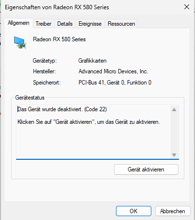

Habe ich gemacht und nochmal probiert was, zu spielen. Der PC hat sich wieder neugestartet und im Geräte-Manager stand das:
Nach dem Aktivieren:
Windows sagt wieder "Das Gerät funktioniert einwandfrei" nachdem ich es einmal deinstalliert habe.
