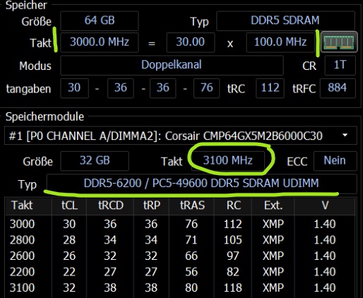

Der Speicher ist welcher genau? Du schreibst "64GB Corsair Dominator Titanium 6000 Mhz CL30". Das wird auch von HWInfo so angegeben. Ist es dieser?
Hast du den Speicher übertaktet? Was passiert, wenn du das XMP-Profil mit 3000MHz auswählst? Wenn du das richtige Profil geladen hast, müsste in beiden Feldern 3000 MHz stehen. Oder HWInfo liest Mist aus.
Ja genau das ist der richtige. Ich habe im BIOS das vordefinierte XMP-Profil ausgewählt, dieses gibt aber 6000Mhz CL30 an, also ich denke HWInfo zeigt das nicht komplett richtig an. MSI Center sagt auch 6000Mhz.

Dann zeigt HWInfo Mist an.

Darklordx schrieb:
ABER: Der tatsächliche Takt der anliegt ist 3100 MHz. Also 6200 MHz (wegen Dualchannel).
Andersrum. Es liegt 6000 Mhz an aber der Speicher soll wohl auch max 6200 schaffen. Gibt ja auch ein 3100 XMP Profil in der Tabelle.
