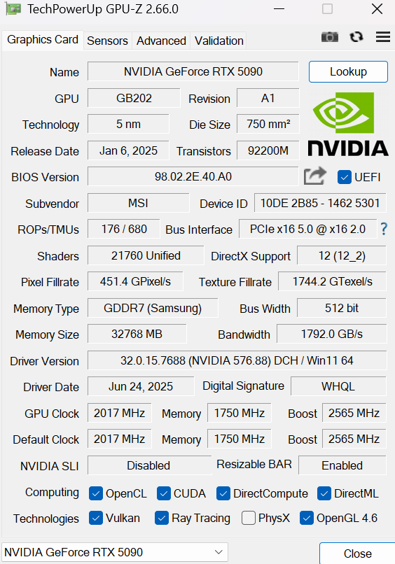

Bitte Screenshots der Konfiguration mithilfe des Systemüberblicks von HWiNFO und GPU-Z posten, damit man einen schnellen Überblick über Systemkonfiguration (u.a. die BIOS-Version des Mainboards) bekommt.

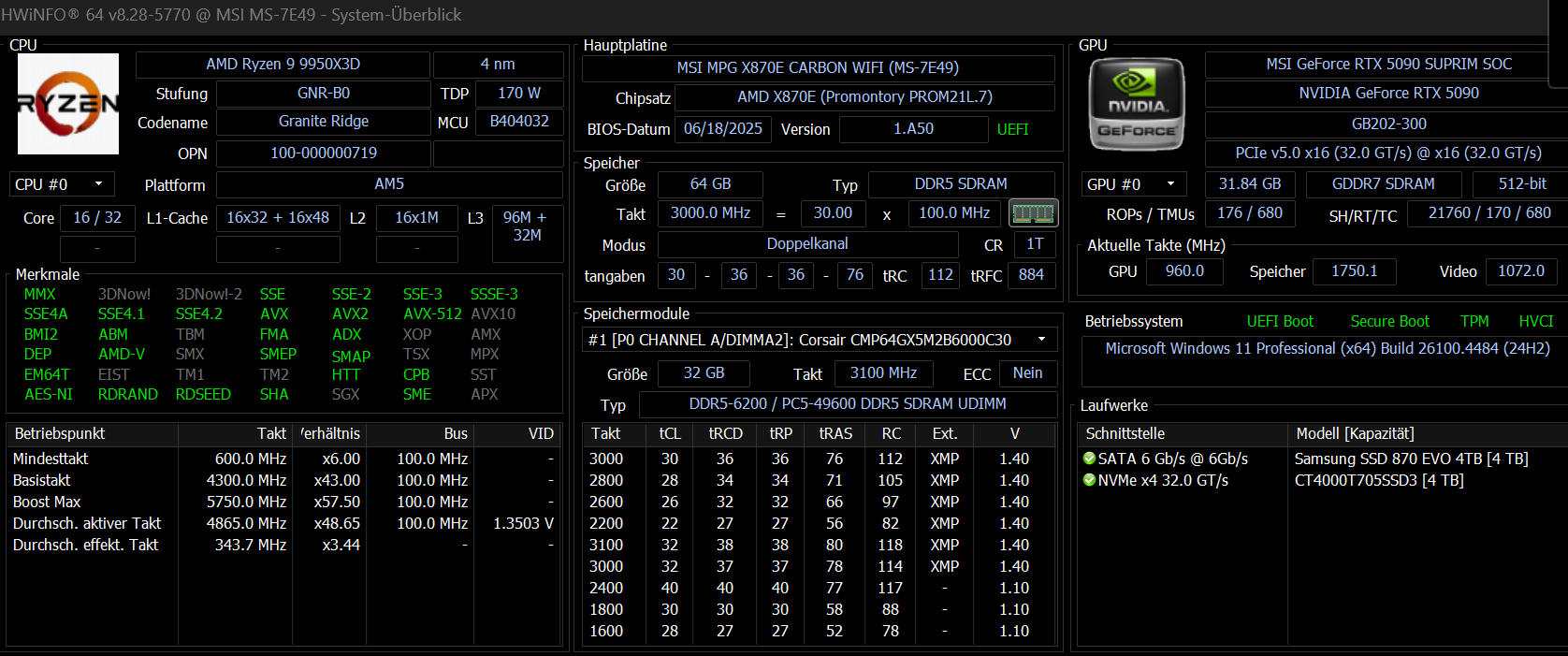

Hier die Screenshots:

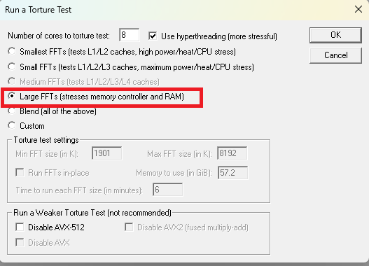

Überlebt der Rechner 1-2 Stunden einen RAM Test via Prime 95 ?

Der Speicher ist welcher genau? Du schreibst "64GB Corsair Dominator Titanium 6000 Mhz CL30". Das wird auch von HWInfo so angegeben. Ist es dieser?
ABER: Der tatsächliche Takt der anliegt ist 3100 MHz. Also 6200 MHz (wegen Dualchannel).
Hast du den Speicher übertaktet? Was passiert, wenn du das XMP-Profil mit 3000MHz auswählst? Wenn du das richtige Profil geladen hast, müsste in beiden Feldern 3000 MHz stehen. Oder HWInfo liest Mist aus.
Ansonsten siehe @Darkling71
3100 Mhz -> 6200 Mhz kommt nicht von Dualchannel, sondern von "Double Data Rate".
