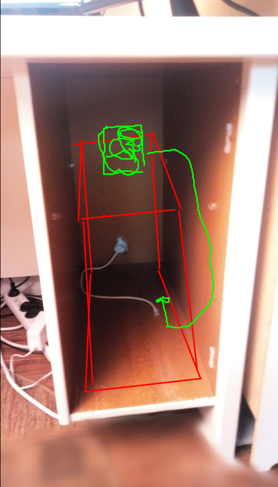

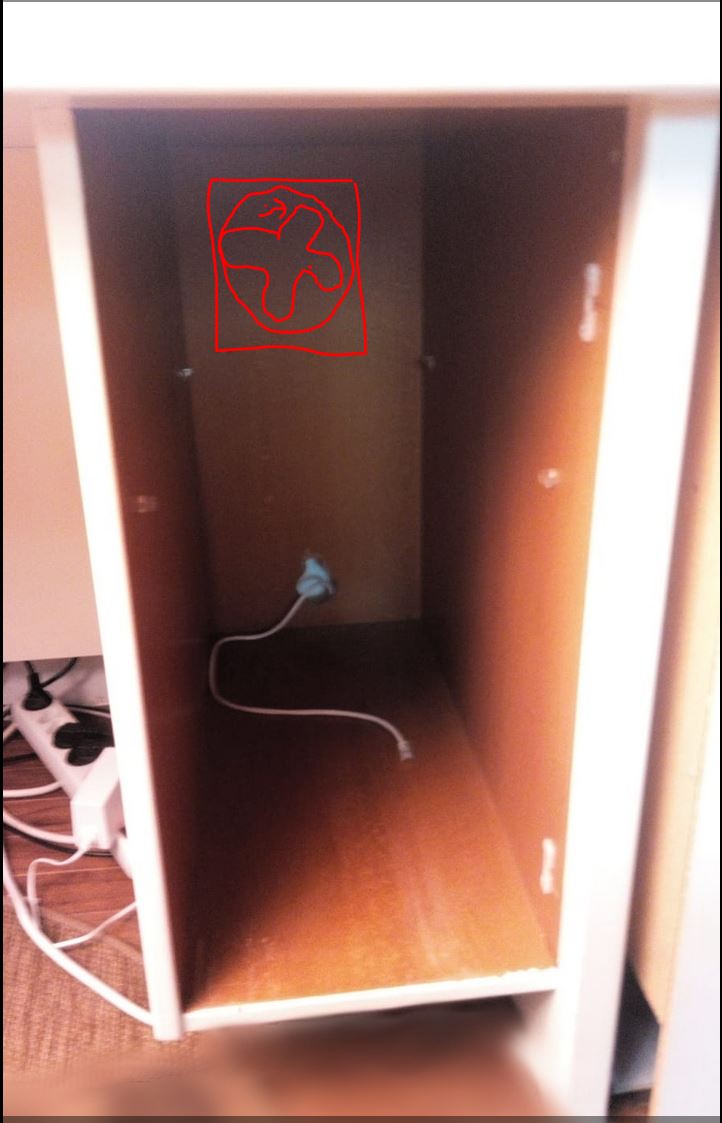

Mach, wenn Du Lust hast, ein paar Fotos vom Rechner und vom Schrank. Es wird ja einen Grund haben, warum der Rechner im Schrank stand. Wenn Du uns den Grund nennst, können wir Dir vielleicht helfen, eines der Systeme zu optimieren, damit Dein Ziel, z.B. Ruhe, Ordnung oder mehr Platz, erreichbar ist.
Z.B. kann man auch in Schränke problemlos Lüfter einbauen, oben einer, unten einer und fertig. Einen zu lauten Rechner bekommt man auch schnell in den Griff. Ich denke, alleine ein seitlicher Lüfter, so er noch zwischen Seitenwand und Grafikkarte passt, würde Wunder helfen.

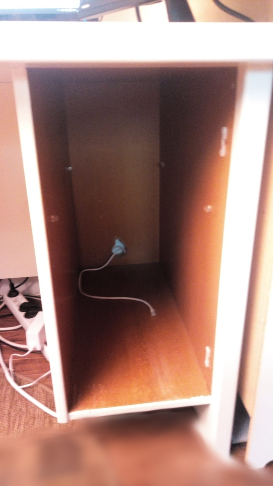

So sieht es jetzt aus.

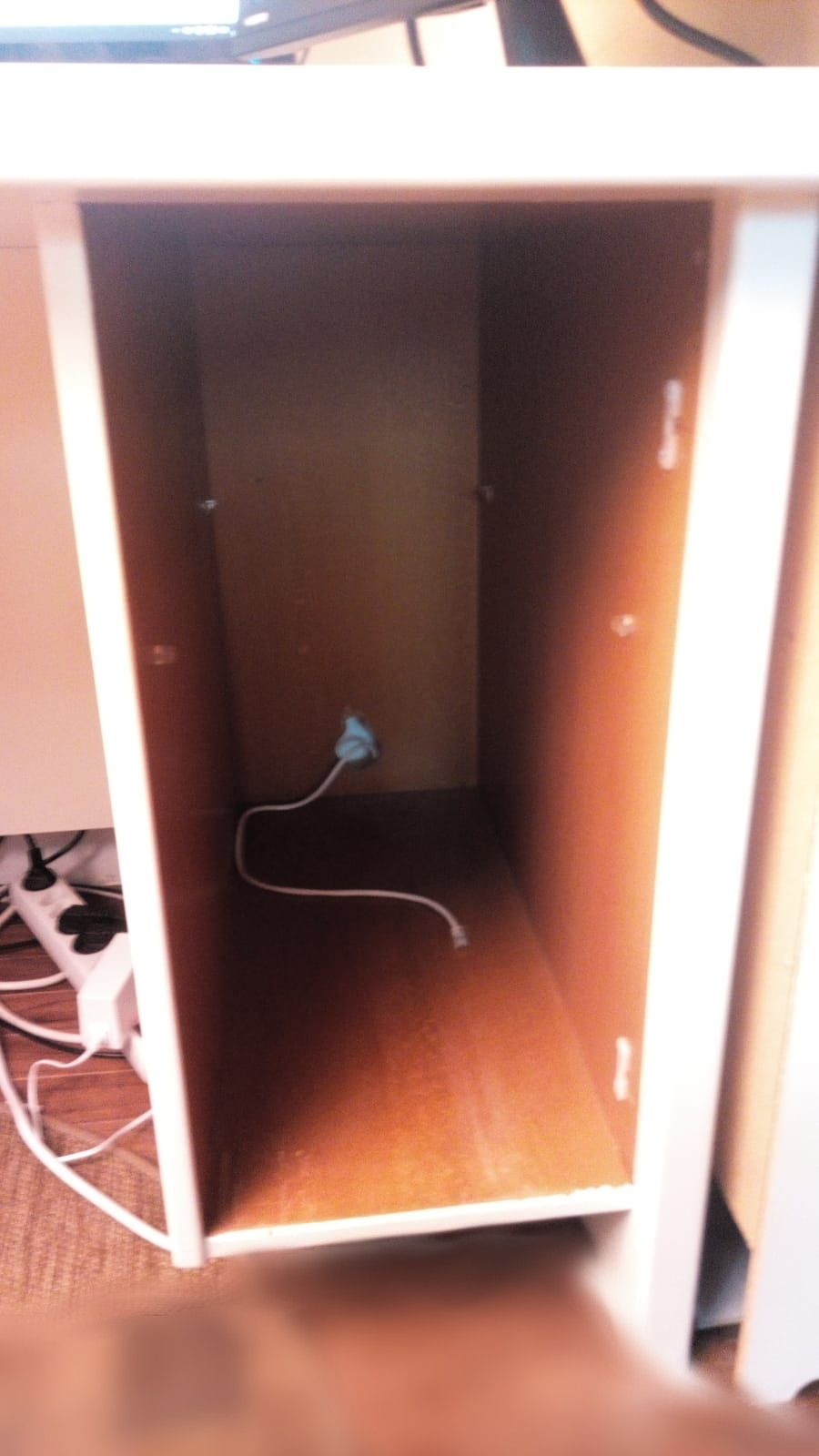

Da war der vorher drinnen. Hinten ist ein Loch(LAN-Kabel ist da noch durchgezogen), wo ich alle Kabel durchgemacht habe. Oben auf dem PC habe ich dann noch einen externen Lüfter platziert, um warme Luft rauszupusten. Das klappt seit gut 9 Monaten.

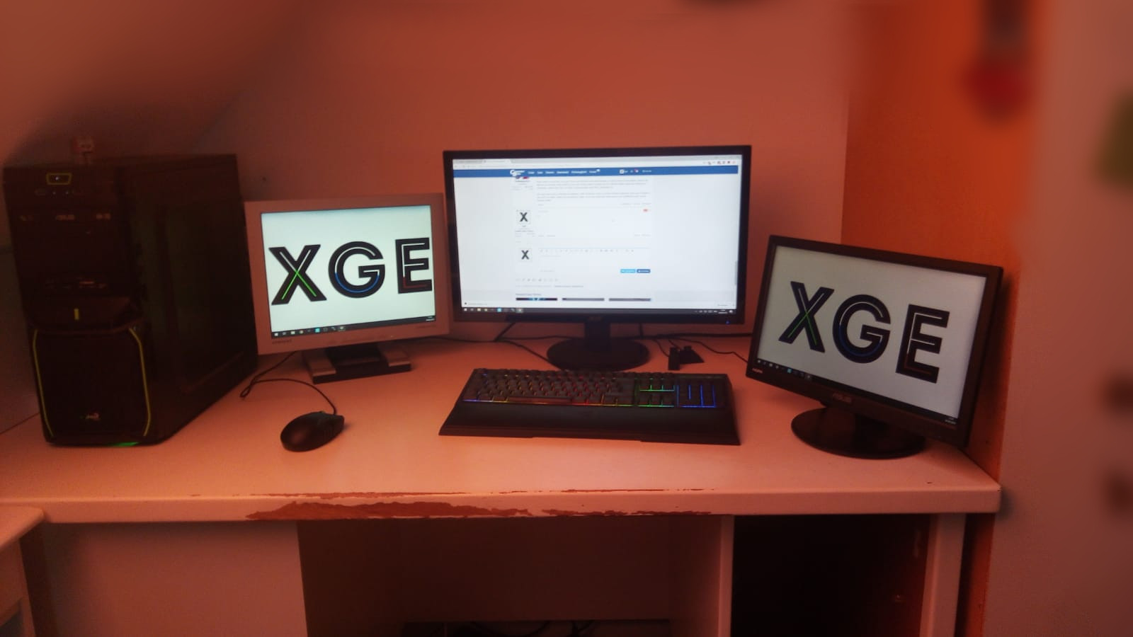

Ach: Der Grund, warum der im Schrank stand: Ich hatte früher 6 Bildschirme mit 3 PCs und da war jeder Centimeter gefragt.
Sonst war es halt immer so. Auf dem Gehäuse ein Lüfter, der nach außen gepustet hat. Mit USB vorne verbunden.
Aber ja. Ich werde es erstmal so lassen, wie jetzt.
Trotzdem danke für den Tipp Rotkaeppchen. Ich werde, wenn ich ihn wieder reinstelle, den Lüfter anbringen :)

Je nach Übertaktung Deines AMD 8 Cores Prozessor wirst Du auf ca. 300W Gesamtabwärme kommen. Die muss irgendwie aus dem Rechner raus und dabei möglichst das Netzteil wenig erwärmen. Vermutlich hast Du ein S7-450W, das einen für diesen Fall leider nicht so hochdrehenden Lüfter hat. Der bleibt bei ungefähr 750U/min im Normabetrieb, wird es heißer, dreht er sicher höher. Zusammen mit dem kleinen 80mm Lüfter hinten rate ich dringen zu einem Lüfter an der Seite. Du hast dort zwei Positionen. Ob in der oberen ausblasend oder der unteren einblasend muss man ausprobieren.
