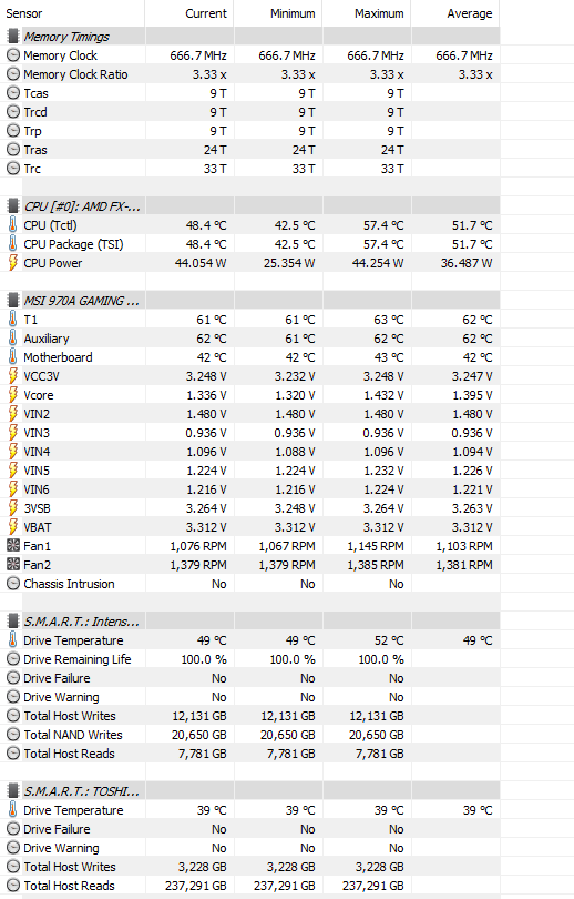

Maximum operating temperature ? 61°C
http://www.cpu-world.com/CPUs/Bulldozer/AMD-FX-Series FX-8350.html

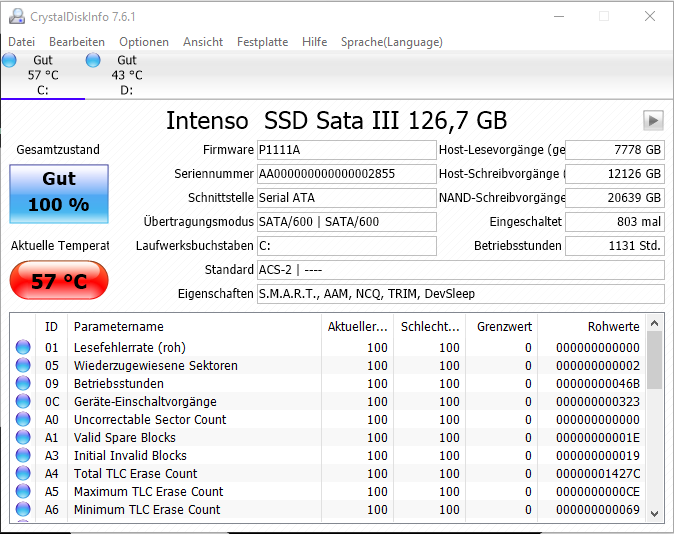

Samsung, Crucial, Patriot, Transcend, etc. ?
Bitte Bild mit https://crystalmark.info/en/software/crystaldiskinfo/
HerrAbisZ
Commodore
- Okt. 2015
- 4.823
Intenso hat kein eigenes Tool - aber schon 2 Wiederzugewiesene Sektoren

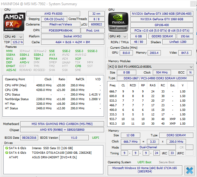

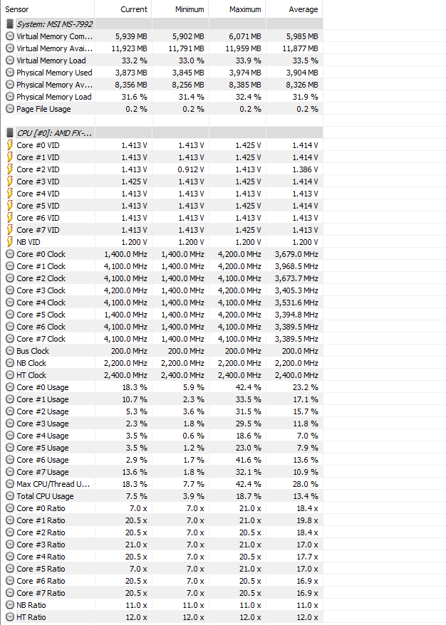

Übrigens ich habe vom Innenraum des PC gesprochen, wegen Entstaubung
Bitte Bild von den anderen Temperaturen damit - https://www.hwinfo.com/

Ja, meinte ich auch. Min. alle zwei Wochen entstaube ich ihn. Also immer, wenn ich eh gerade aufräume, schraube ich ihn kurz auf und mache ihn halt sauber...HerrAbisZ schrieb:Übrigens ich habe vom Innenraum des PC gesprochen, wegen Entstaubung

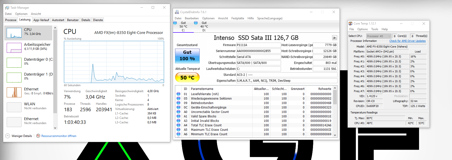

Wieviele Lüfter sind verbaut ? Ich sehe zwei hier - wo sind die angebracht ?
R
Rotkaeppchen

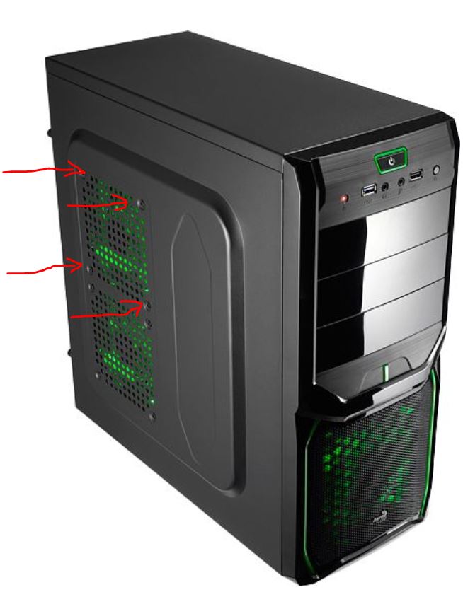

Das ist für die Hardware nicht wirdklich viel, der 80mm Lüfter hinten zerrt nicht viel weg und die ganze Abwärme von Grafikkarte und CPU Kühler geht durch das günstigte Netzteil. Ich würde an der Seite etwas probieren, je nachdem, ob und was passt.Xge schrieb:Also vorne ist einer. Hinten ist einer am Netzteil.... und noch einer hinten.
Deine Dachwohnung wird warm werden
R
Rotkaeppchen
Genau, die kleinen "Punkte". Da sollten, je nach Platz nach innen und Höhe der Grafiokkarte maximal 2 x 120mm Lüpfter reinpasssen. Durch die Punkte strömt die Luft, an den vier vertieften Punkten (Pfeile) schraubt man die Lüfter fest. Was am erfolgreichesten ist, muss man ausprobieren. Unten rein, oder oben raus, oder zweimal rein, oder unten rein und oben raus mit einer Visitenkarte zwischen den Lüftern, damit die Luft nicht gleich wieder rausgeht, etc.
AUSPROBIEREN...
AUSPROBIEREN...
