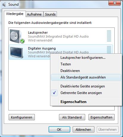

die ausgabesteuerung bei vista funktioniert normalerweise automatisch mit den treibern der soundkarte bzw. grafikkarte je nachdem, was angeschlossen ist.
andernfalls wählt man in systemsteuerung > sound die digital ausgabe als standard.
wichtig ist auch das du bei deinem abspielprogramm (z.b. powerdvd) die ausgabe auf 2 lautsprecher einstellst und nicht spdif. darüber hinaus akzeptiert nicht jeder TV Audio via cinch wenn Video via HDMI eingeht (erwartet dann beides via HDMI).

Das mit der Digital AUsgabe habe ich schon probiert leider ohne Ergebniss.
Seltsam ist eben das der Ton sporadisch kommt aber leider nicht auf Dauer.
