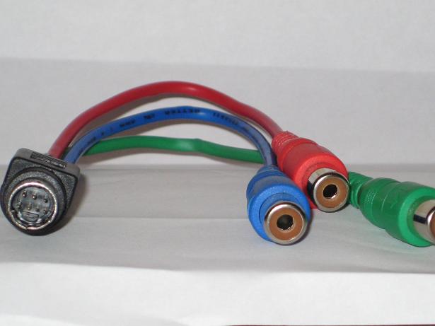

Bei einigen Ati Grafikkarten war so ein RGB Adapter, wie unten zu sehen, dabei.
Bei richtiger Einstellung im Catalyst Control Center der Grafikkarte ist es möglich mit nur einem Cinch Kabel das Bild in Farbe zu übertragen. Du brauchst nicht alle drei.

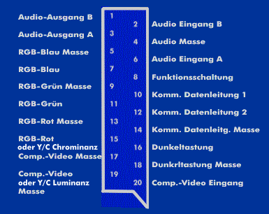

Hi, auch ich hatte das Problem, dass ich einen älteren Fernseher habe, der nicht mit S-VHS arbeitet, aber Scart-Anschluß hatte und das Signal von der S-VHS-Buchse meines Laptops auf dem TV nur schwarz-weiß wieder gegeben wurde.
Habe mich durch sämtliche Diskussionsforen der Welt gegoogelt und bin jetzt schlauer geworden:
Die Farben des S-VHS-Signal des Laptops werden auf zwei getrennten Kanälen rausgeleitet und kommen so in den Scart-Stecker, der in den Fernseher geht, rein. Die älteren Fernseher können allerdings mit einer der beiden Leitungen (das heißt Colour und Luminanz) nichts anfangen, da das TV ein gemischtes Signal (also von beiden Leitungen auf eine) erwartet. Einige Grafikkarten verfügen über die Möglichkeit, die beiden Farbsignale zu mischen und über nur eine Leitung rauszuschicken.
Bei Grafikkarten, bei denen das nicht möglich ist, kann man sich mit einem Trick behelfen:
Einfach mit einem Stück Draht im Scart-Stecker die beiden Leitungen zusammenschalten, also überbrücken.
Toll, so ein Stecker hat 20 PINs, welche sind es denn nun ?
I.d.R. werden die beiden Farbleitungen von S-VHS auf PIN 15 und PIN 19 des Scart-Steckers geschickt. Diese beiden PINs müssen mittels eines Stück Drahts überbrückt, d.h., zusammen geschaltet werden.
Wo befinden sich nun diese beiden PINs, wenn der Stecker keine PIN-Nummern hat ? Ganz einfach: PIN 20 ist immer der PIN, der in der schrägen Ecke des Steckers plaziert ist. Die PINs in der geraden Reihe ab PIN 20 haben die Nummern 18,16,14,12 usw. PIN 19 ist der PIN, der in der Reihe über PIN 20 am äußersten Ende (also schräg über PIN 20 ) liegt; in dieser Reihe geht es dann weiter mit PIN 17,15,13,11 usw.
Es müssen also der PIN über PIN 20 (also 19) und der übernächste in der 19er-Reihe (=15) verbunden werden. Es versteht sich von selbst, dass man den Stecker dafür öffnen muß und die Verbindung von der Rückseite aus herstellt, denn sonst würde der Stecker ja nicht mehr in die TV-Buche passen.
Dann hat man ein Farbbild auf dem TV.
PIN 15 ist übrigens die RGB-Leitung für Rot, wird aber von vielen Herstellern, so hab ichs gelesen, auch als Masse für die Color benutzt.
Damit gehst du dann in deinen Scartadapter.

Der RGB Adapter hat nichts mit Scart zu tun. Du kannst mit dem aber mittels Video Cinch Kabel direkt in deinen Adapter am Fernseher gehen. Sound wird da nicht übertragen. Den musst du immer noch separat über die Soundkarte an den Fernseher schicken.
