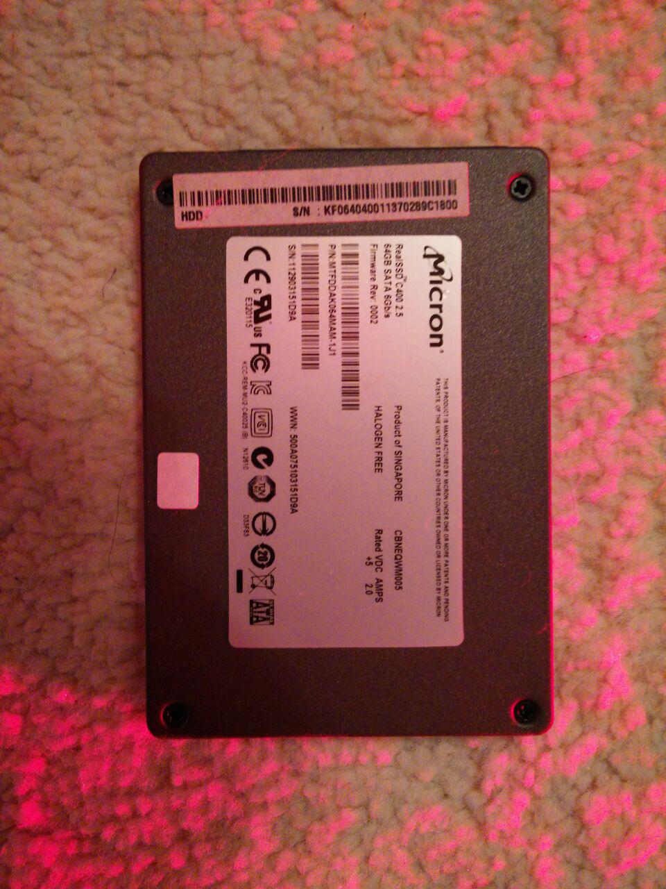

Was für eine SSD hast du denn nun?

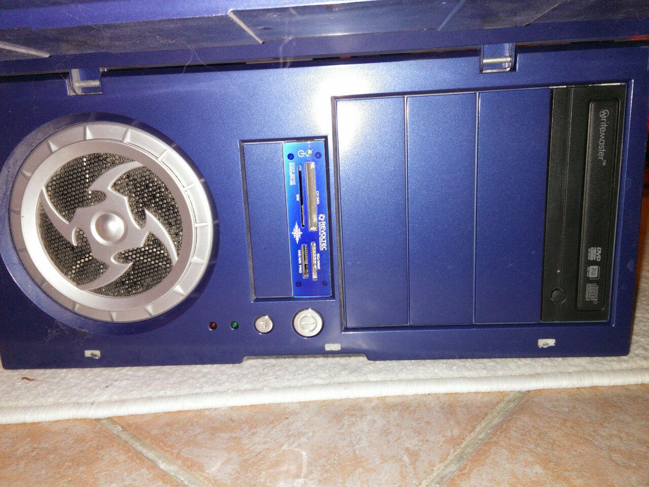

Warum genau ist das alte Gehäuse nicht mehr zeitgemäß?
Wegen dem Lüfter?

Die SSD 64 GB (da soll das BS rauf und wenige Programme)

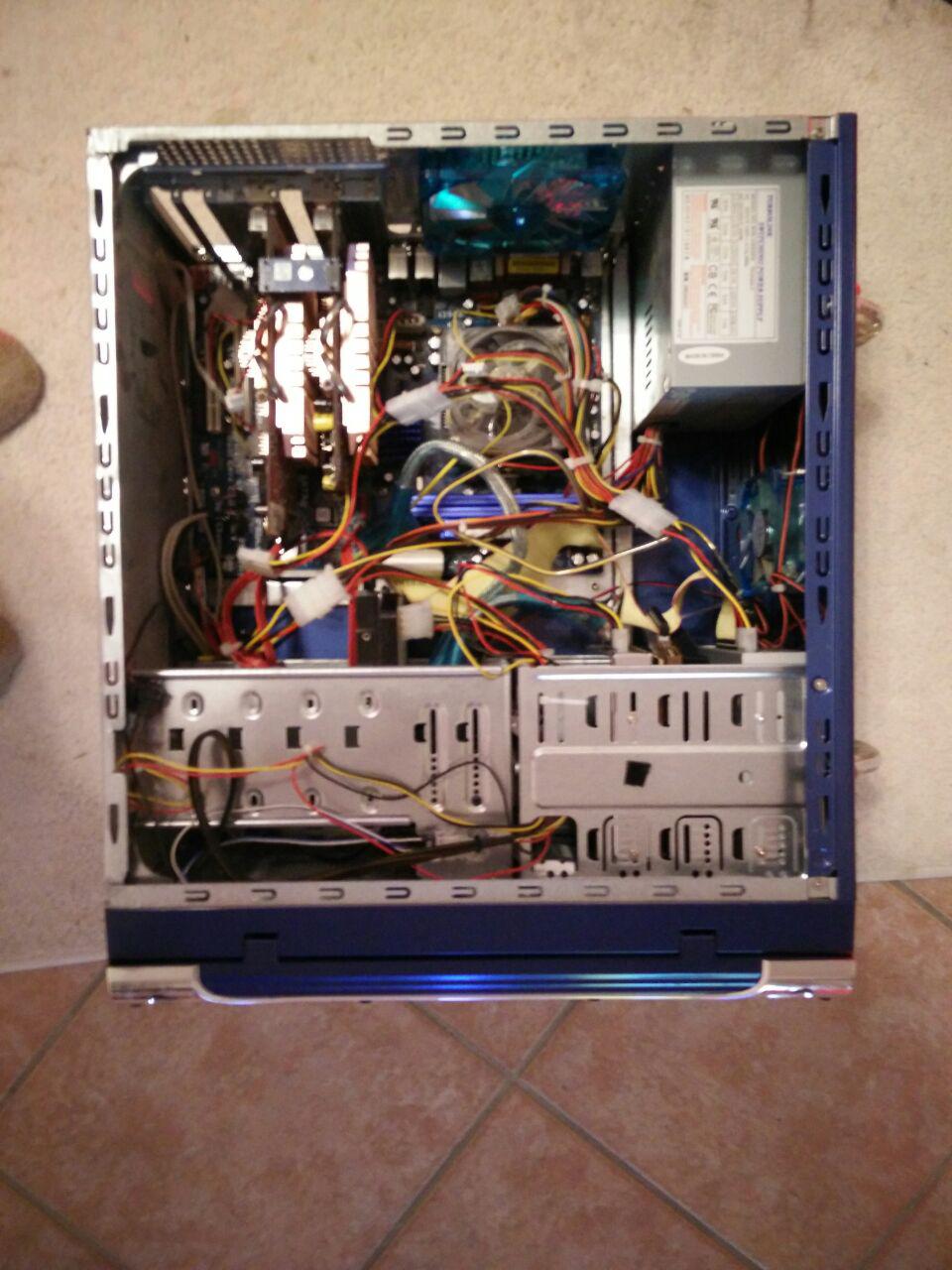

Kannst du mal ein Foto vom Gehäuse machen damit man das Innenleben sehen kann? Aber bei einem Budget von 1000 - 1500 € würde ich kein so altes Gehäuse nutzen.
64 GB ist nicht gerade viel, dazu wird die nicht genauer benannte SSD recht langsam sein. Deswegen auch hier, bei dem Budget sollte auch eine neue 250er SSD drin sein, dann passen auch ein paar Spiele drauf die davon profitieren.

Sieht ja ziemlich Wüst aus da drin. :D
Ich würde das Gehäuse nicht übernehmen, wie geschrieben sollte es bei dem Budget kein Problem sein.

Gehäuse würde ich beim DS3 bleiben, hat einfach eine sehr gute Ausstattung und Lüfter.
