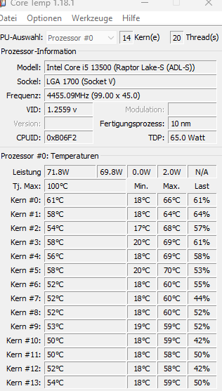

@Nilson CPU taktet auf 4.5 GHz hoch und die Temp geht maximal bis 65 grad im durchschnitt.

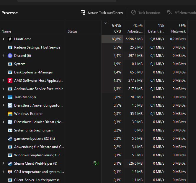

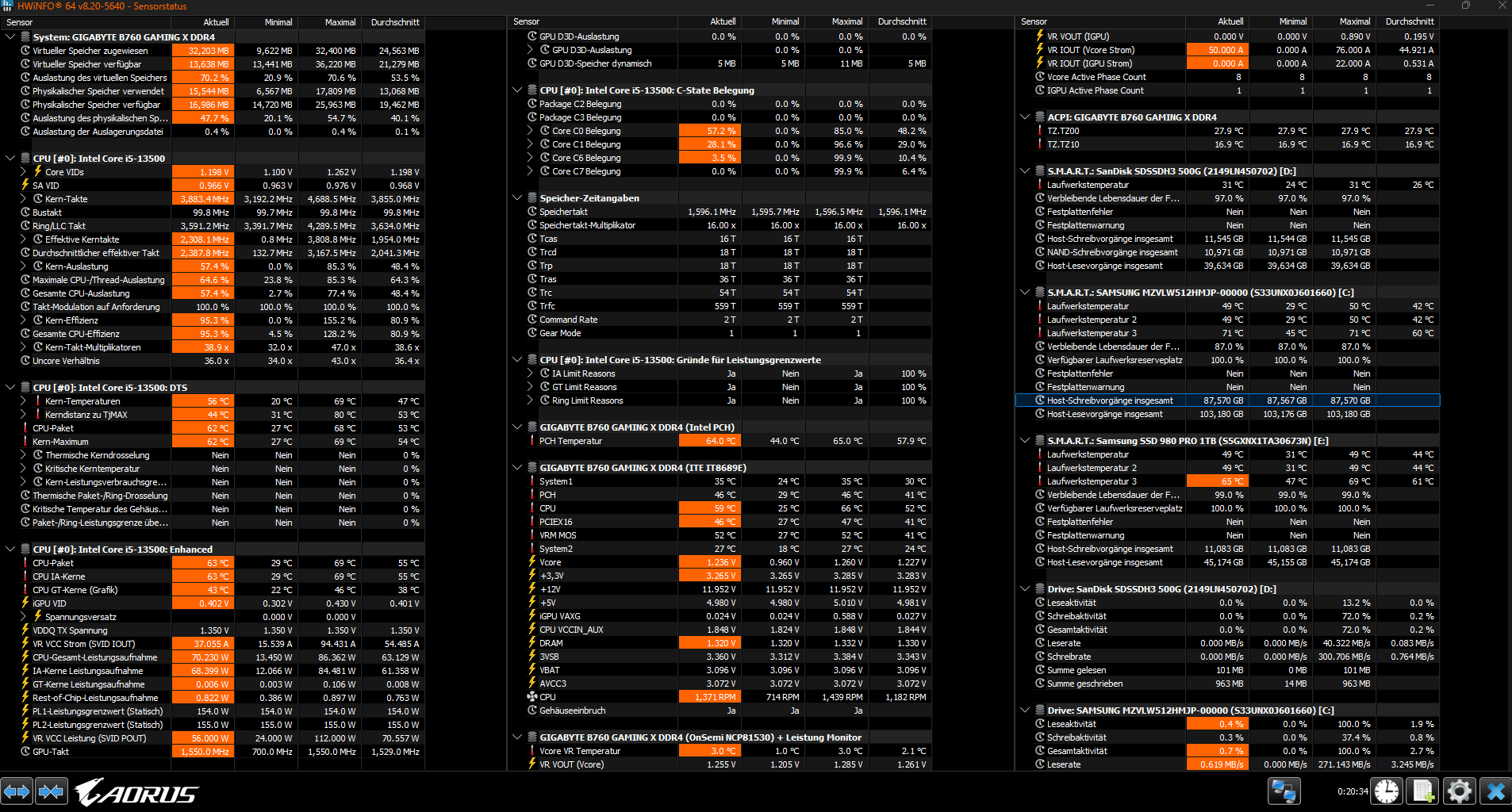

Siehe Bild im Anhang. Das war während des Spielens.
Screenshot von HwInfo möglich? Am besten nach dem Spiel inkl Sensordaten!

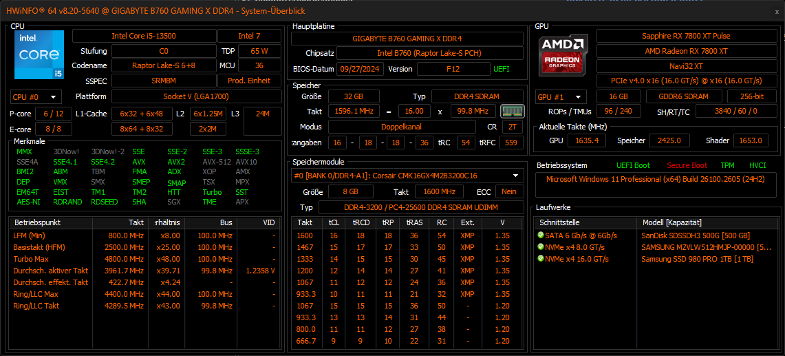

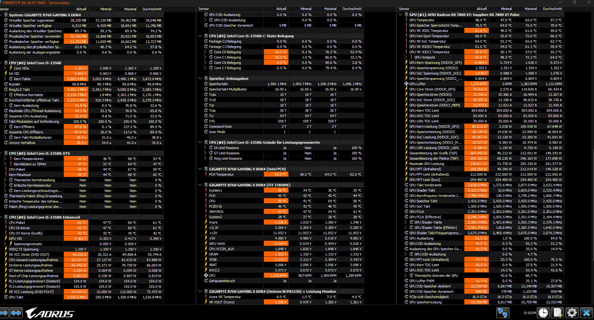

@PeacemakerAT Hier die Screenshots eins während des Spielens.

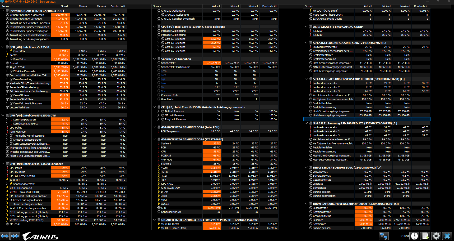

Es gibt auch eine Systemübersicht. Bitte diese auch posten!
Sieht nicht so übel aus, die Auslastung beträgt bei der CPU wie erwartet auch keine 100% ;-)
Leider fehlt die GPU Auslastung (zumindest sehe ich sie nicht), wenn du auf max Details unterwegs bist und dort nicht ~98% GPU Auslastung schaffst, dann bist du einfach im CPU Limit und dann ist es egal was du bei der GPU an Settings einstellt, es ändern sich die FPS nicht, weil die CPU eben limitiert.
Reaktionen: Transalp95
@PeacemakerAT uff okay schade habe irgendwie mehr von der CPU erwartet trz. vielen dank das du und die anderen sich die Zeitgenommen haben mit zu helfen :)

Was sagt der gute alte task Manager denn zur auslastung
