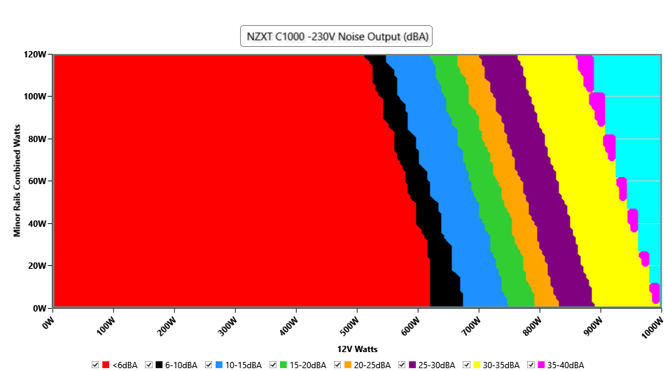

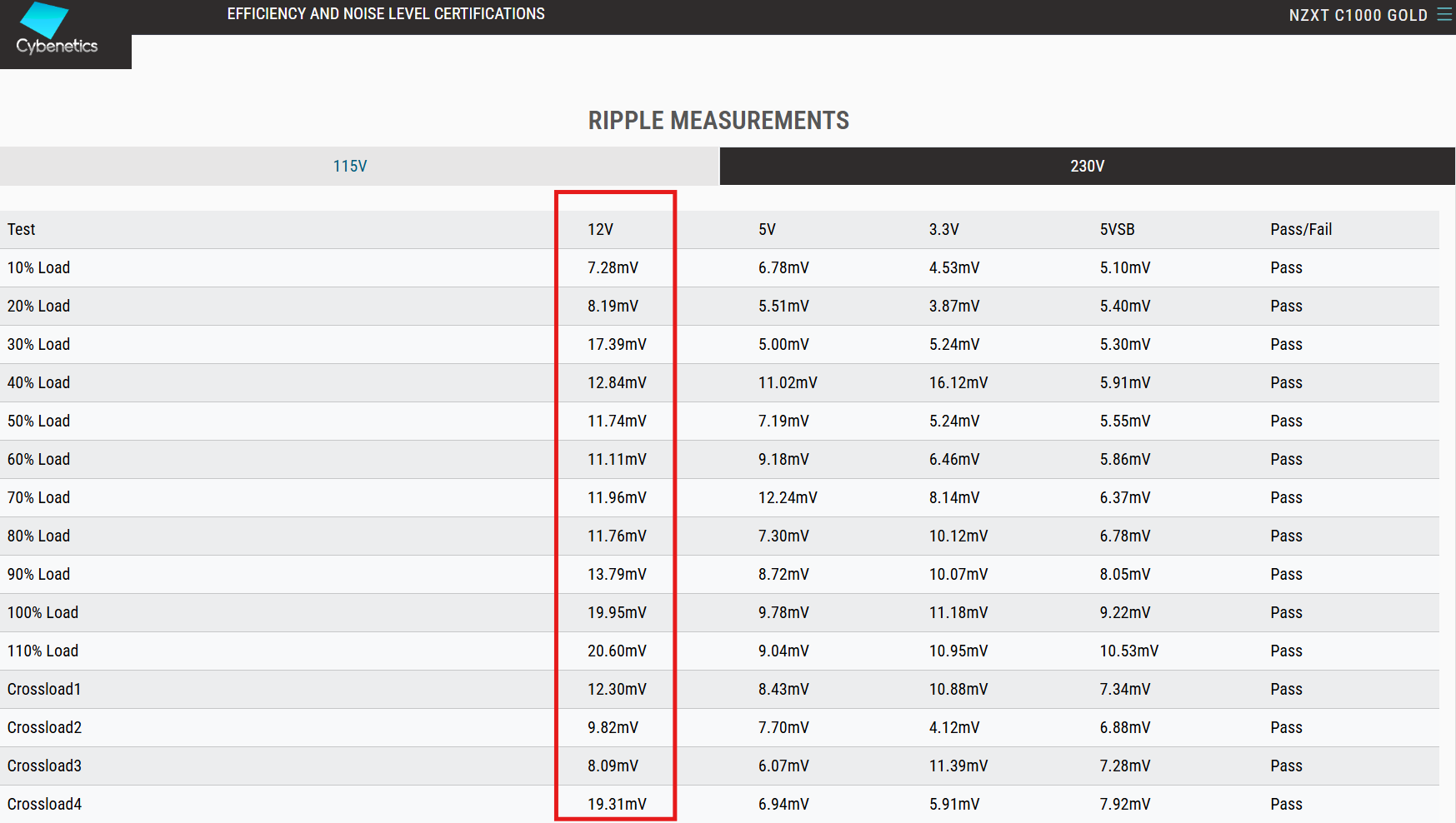

Netzteil würde auch schon für 100€ weniger das gute NZXT mit 850W ausreichen
https://geizhals.de/nzxt-c-series-c850-gold-850w-atx-3-1-pa-8g2bb-eu-a3224287.html

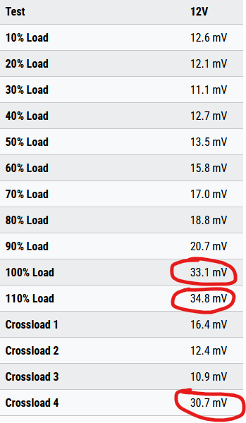

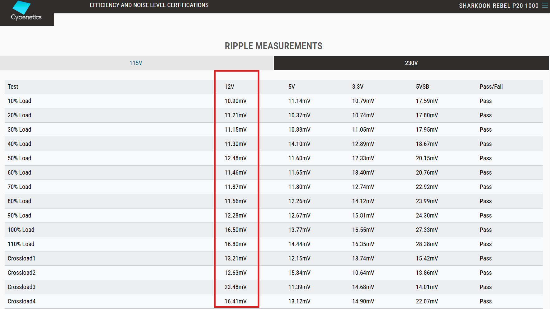

Ehrlich gesagt der typische hochpreisige BQ Schrott, für den Preis erwartet man auf der 12V Schiene Restwelligkeitswerte von unter 20mV und einen längeren roten Bereich im Lautstärkeschaubild.
Quelle:
https://www.cybenetics.com/evaluations/psus/2953/

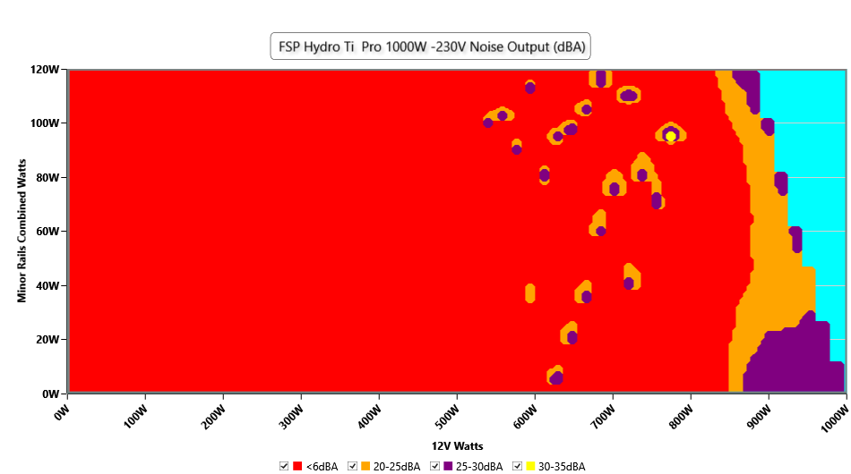

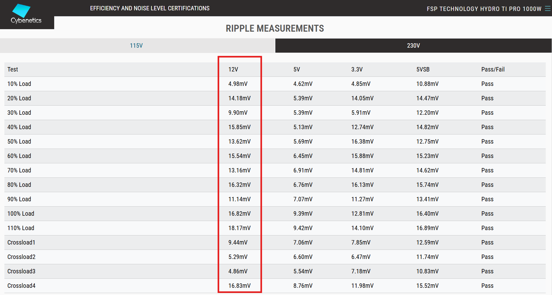

Mal zum Vergleich ein altes FSP Hydro Ti Pro 1000W aus 2023:
Quelle: https://www.cybenetics.com/evaluations/psus/2101/
Ich hoffe der techn. Rückstand ersichtlich ist, noch peinlicher für BQ wird es wenn man ein Sharkoon Rebel P20 1000W (2024) oder NZXT C Series C1000 Gold 1000W (2024) heranzieht und die Preise vergleicht. :p

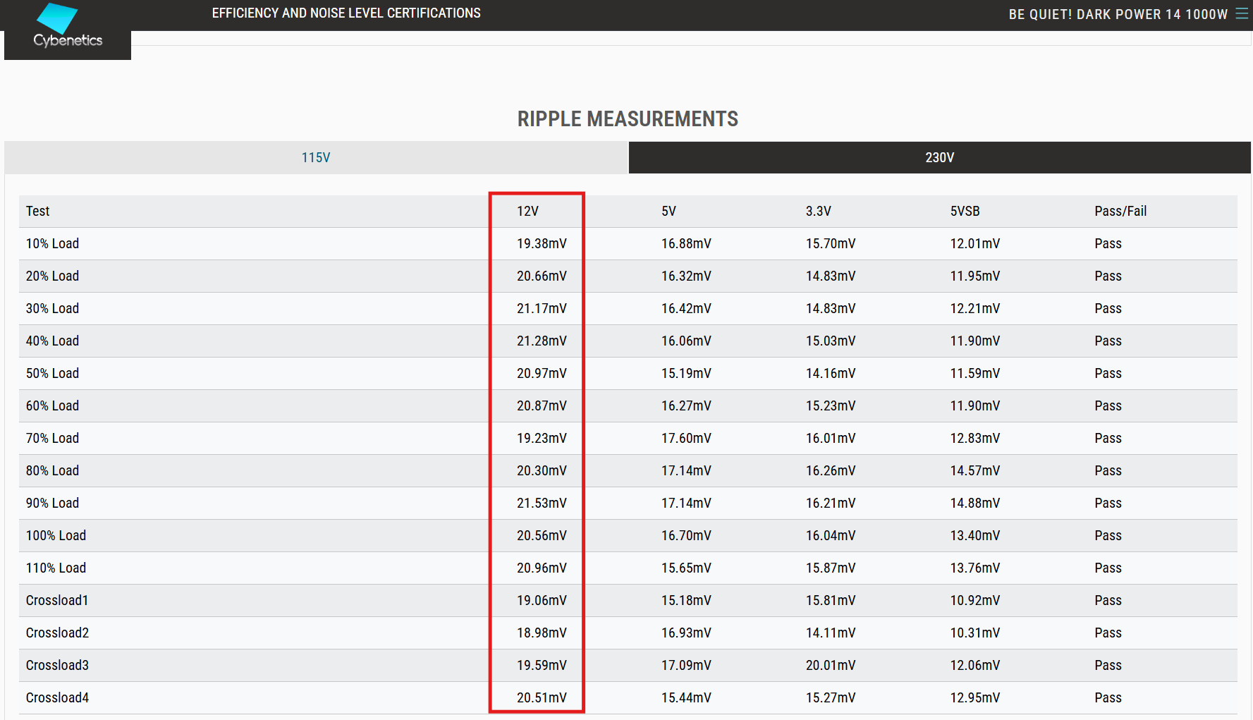

Quellen:
https://www.cybenetics.com/evaluations/psus/2383/
https://www.cybenetics.com/evaluations/psus/2448/
Keine Ahnung was BQ seit 2024 treibt, die Leben jedoch schon länger nur noch vom Namen, die Konkurrenz schläft halt nicht.
Das sind Werte, die absolut Problemlos sind. Das ist immernoch ein guter Wert. Ja, es gibt besseres, aber wem juckt es? Es macht praktisch keinen Unterschied, ob es 10mV oder 30mV sind. Das sind immernoch gute Werte und dementsprechend absolut belanglos. Das dann Schrott zu nennen ist maßlos übertrieben.
Meine BQ Netzteile liefen bisher immer jahrelang ohne Probleme inkl. der Hardware, die angeschlossen war und ich bin mit meinen aktuellen auch sehr zufrieden. ja, es geht es auch günstiger (und besser), aber es ist lange kein Schrott. Da brauch man sich überhaupt keine Gedanken zu machen.
Und dann suchst du da Tests mit Tabellen raus, schreibst ein riesigen Wall-of-Text für in dem Bereich belanglose Werte.
Die befinden sich alle auf einen guten Niveau, manche halt noch minimal besser. Meiner Meinung nach ist das Erbsenzählerei.
Der praktische Unterschied ist das du dir ein PSU ins Haus holst was seinen Job schlechter macht und dabei, wie im Falle von BQ, deutlich zu teuer ist, gute 100€.
Je niedriger dieser mV Wert, desto besser macht das PSU seinen Hauptjob, Wechselstrom in Gleichstrom zu wandeln.

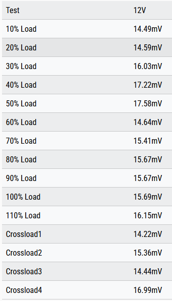

Ich habe die 1200W Version und die hat bessere Werte. Da sollte man auch unterscheiden, wenn man so kleinlich ist.
Quelle

Evtl. Denjenigen der auf Preisleistung sowie Qualität achtet und sich nicht von Unternhemen hops nehmen lassen will ?
Premium bekommt man immernoch beim obigen FSP oder bspw. beim Cooler Master X-Series X Silent Edge Platinum 1100.
Derartiges erwarte ich in diesem Preisbereich und ebenso deren Restwelligkeits- und Lautstärkewerte und keinen OEM Durchschnittsbrei unter neuem Label.
BQ darf gerne mal wieder anfangen zu kochen.
Hops nehmen? Wegen +-10mV Restwelligkeit auf der 12V Schiene? Wie gesagt, juckt nicht. Außer jemand wie du macht die Leute verrückt und stellt es so da, als ob es eine große Sache wäre.
Und beweis mir mal bitte, dass das Netzteil nur OEM Einheitsbrei ist. Sie lassen das nach ihren Vorgaben fertigen soweit ich weiß.
Wenn dem so wäre, wie du es sagst, kannst du mir bestimmt alternative Netzteile mit diesen Komponenten nennen.
Das Coolermaster 1100W finde ich gar nicht bei Cybenetics. Ist mit 260€+ auch nochmal teurer.
Ich finde nur die 750W Version und die glänzt jetzt auch nicht durchgehend:
Quelle
Der TE plant jedoch mit der 1kW Version.
Quelle:
https://geizhals.de/wishlists/5184493
Den Gedankengang die Werte des 1.200er auf das 1.000er zu übertragen darfst du gerne nochmal erläutern, den in der Kaufberatung des TEs geht um sein geplantes PSU und nicht deins.

Die Werte deines 1.200er werden btw. von einem zeitweise 50€ teuren P20 Gen1 mit 750W unterboten.
Quelle: https://geizhals.de/sharkoon-sharkoon-rebel-p20-750w-750w-atx-3-1-a3209353.html
Da solltest du dich schon fragen was bei BQ mit den Filtern schief läuft.

Es ist OEM Einheitsbrei:
https://hwbusters.com/psus/be-quiet-dark-power-14-1000w-atx-v3-1-psu-review/3/
BQ kann nichtmal guten Einheitsbrei, sieht man ja an den vorher aufgeführten Messwerten.
Dagegen ein passives CoolerMaster:
https://hwbusters.com/psus/cooler-master-x-silent-edge-1100w-the-strongest-passive-psu/3/

Die Werte sind ja ziemlich ähnlich zur 850W Version. Bei Volllast mit ~30mV Restwelligkeit jetzt auch nicht so geil, dafür, dass du es in höchsten tönen lobst.

NZXT C850, MSI MPG A850G UND P20 Gen1 wurden allesamt 2024 bei Cybenetics zertifiziert, dass FSP Hydro Ti bereits 2022.
Also ich sehe einstellige bis niedrige zweistellige Werte für den Volllastberreich des TEs und einen homogenen Anstieg der aufgrund des passiven Aufbaus mehr als valide ist.
Beim BQ DP mit 1kW hingegen >75% höhere Restwelligkeitswerte für den TE.
