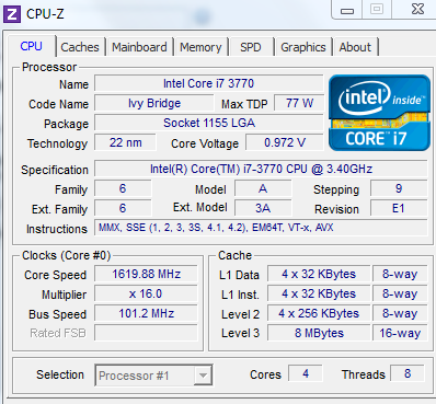

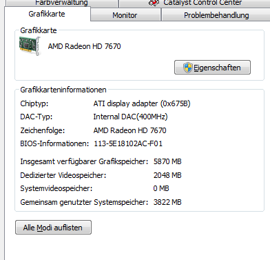

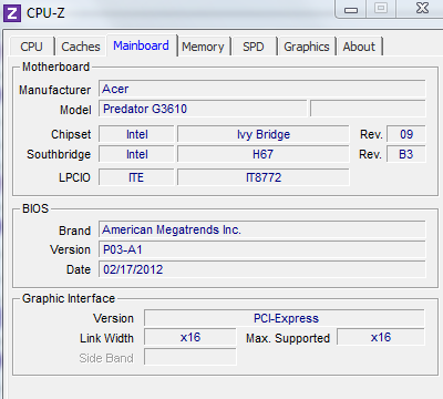

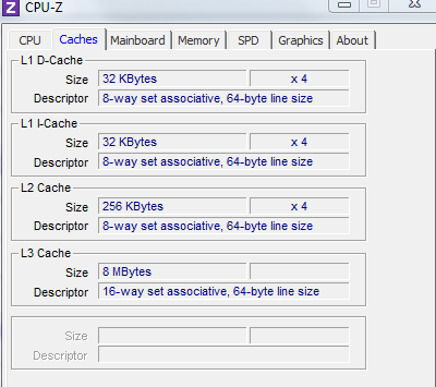

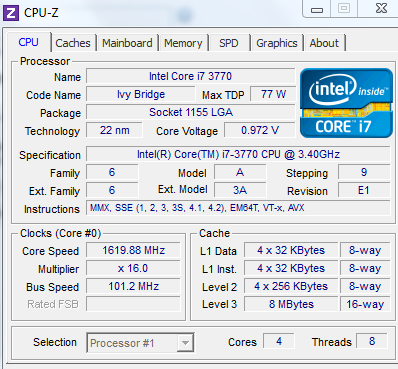

Hallo, ich würde meinen PC gerne aufrüsten. Ich habe mir vor einpaar Jahren eine Acer Predator g3610 gekauft aber merke das etwas dran gemacht werden muss. Ich war nun eine weile inaktiv auf dem PC, doch habe jetzt mit dem neuen COD BO3 wieder lust gekriegt. Doch merke einfach das es nicht wirklich gut läuft. Ich muss auf ziemlich niedrigen Grafikeinstellungen spielen, und auch so ist es nicht wirklich flüssig. Mir kommt mein PC, abgesehen von der Grafikkarte, gar nicht so schlecht vor und wollte euch mal nach Rat fragen.
Reicht es nur die Grafikkarte zu ersetzen? Und falls ja, welche?
Ich hab da mal einpaar Bilder mit den verbauten Teilen.

Braucht ihr noch irgendwas zu wissen?

CPU ist noch top, graka kompletter schrott. wie hoch ist das budget und wie viel RAM ist verbaut?
würde mindestens zu ner GTX960 oder R9 380 raten wollen, und beide unbedingt mit 4GB speicher. evlt auch noch ne R9 280X, aber der könnte bei maximalen texturen schon der speicher ausgehen, hätte dafür sonst mehr power als die beiden anderen karten.
edit: fast vergessen und dabei enorm wichtig: was für ein NT ist verbaut? würde fast schon drauf wetten wollen dass das auch getauscht werden muss.

Ähm ja, bei dir ist es sicher die GPU... das ist doch so ein OEM Ding, das es nicht zu kaufen gibt, oder? Kauf halt eine R9 380 oder R9 390 je nach Budget. Mußt eben noch gucken ob das Netzeil reicht.

OEM. in bezug auf die graka meint das, dass es diese HD7670 nicht retail im einzelhandel zu kaufen gab, sondern halt nur in komplettrechnern wie deinem.
