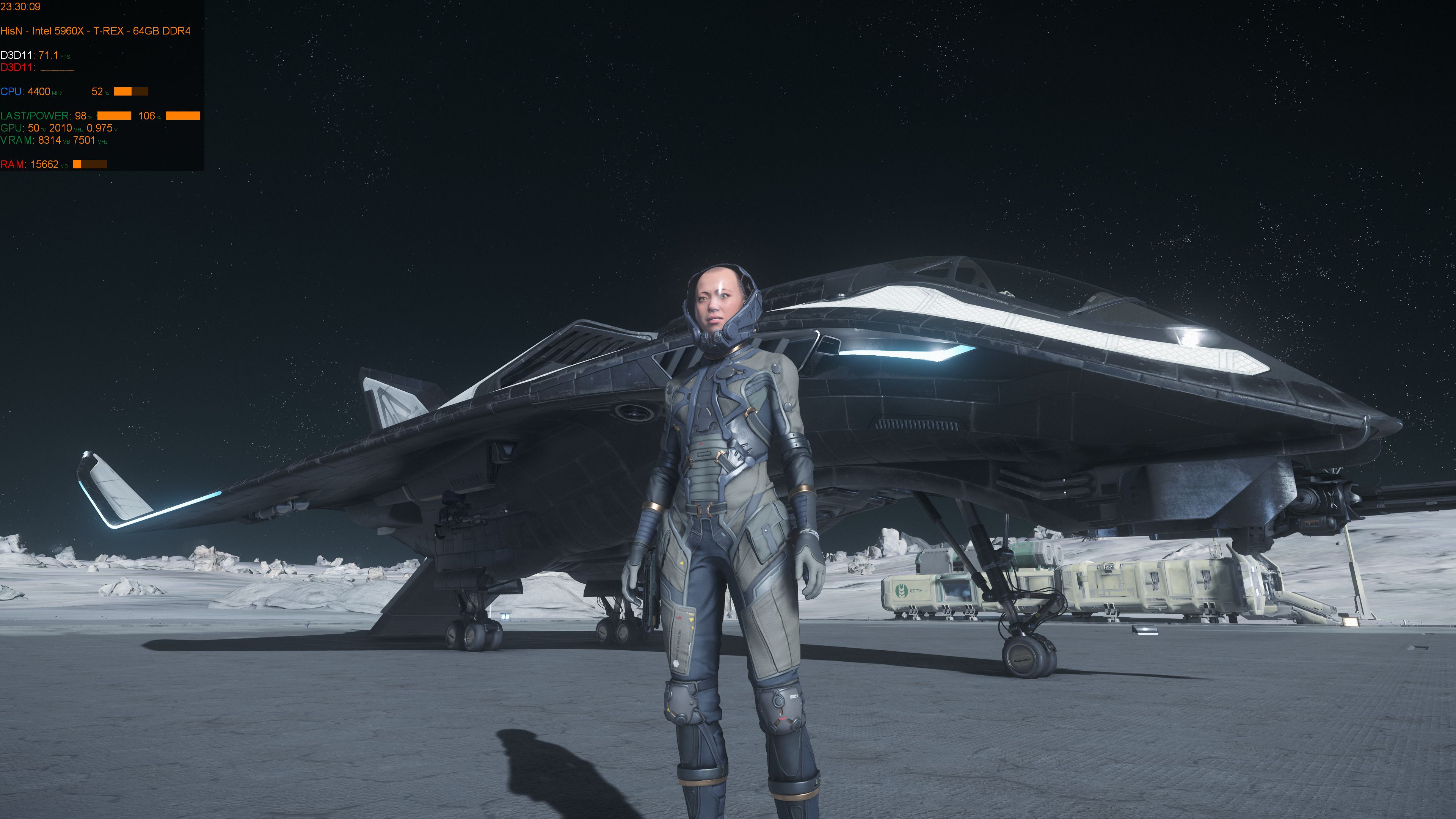

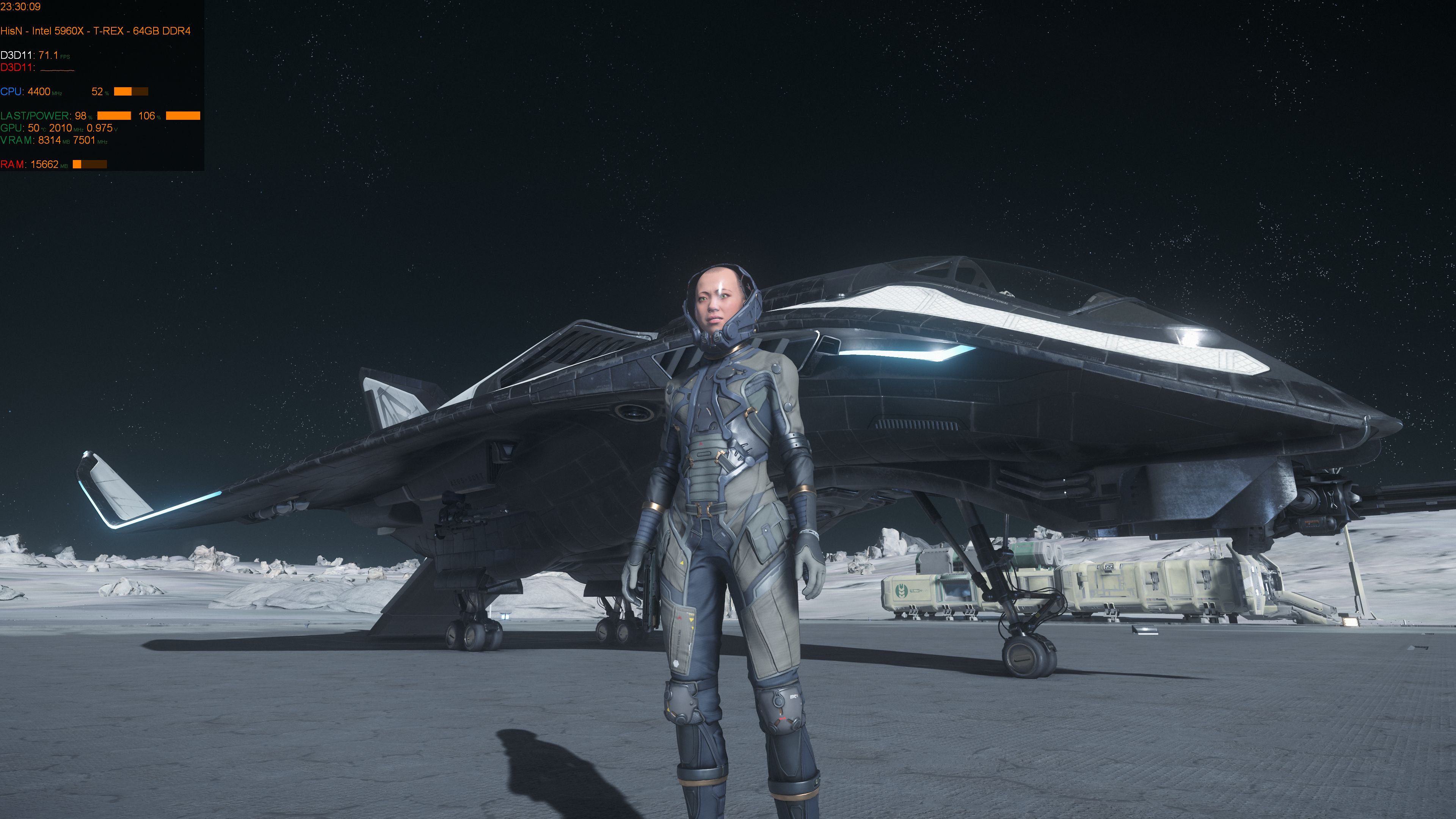

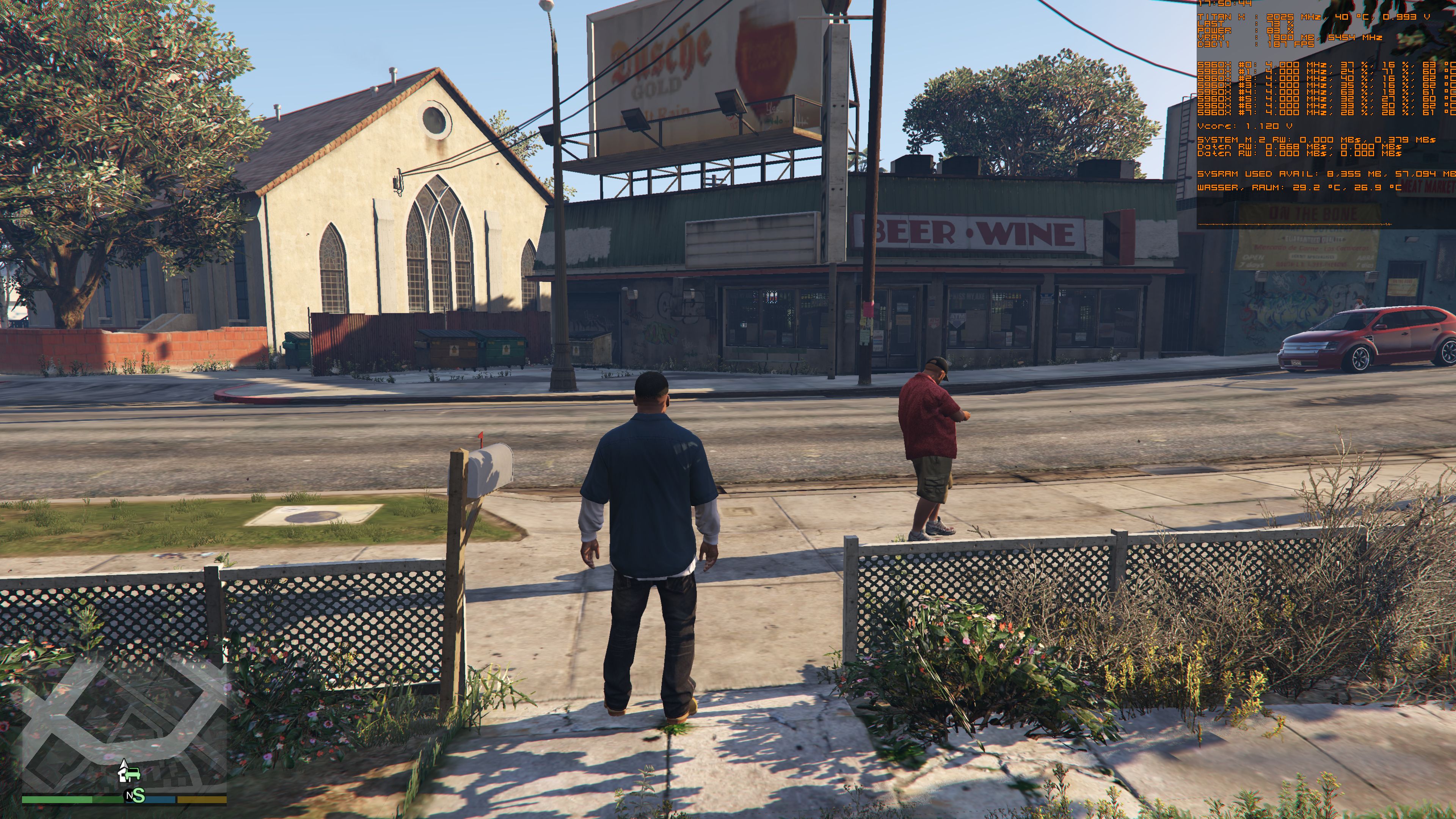

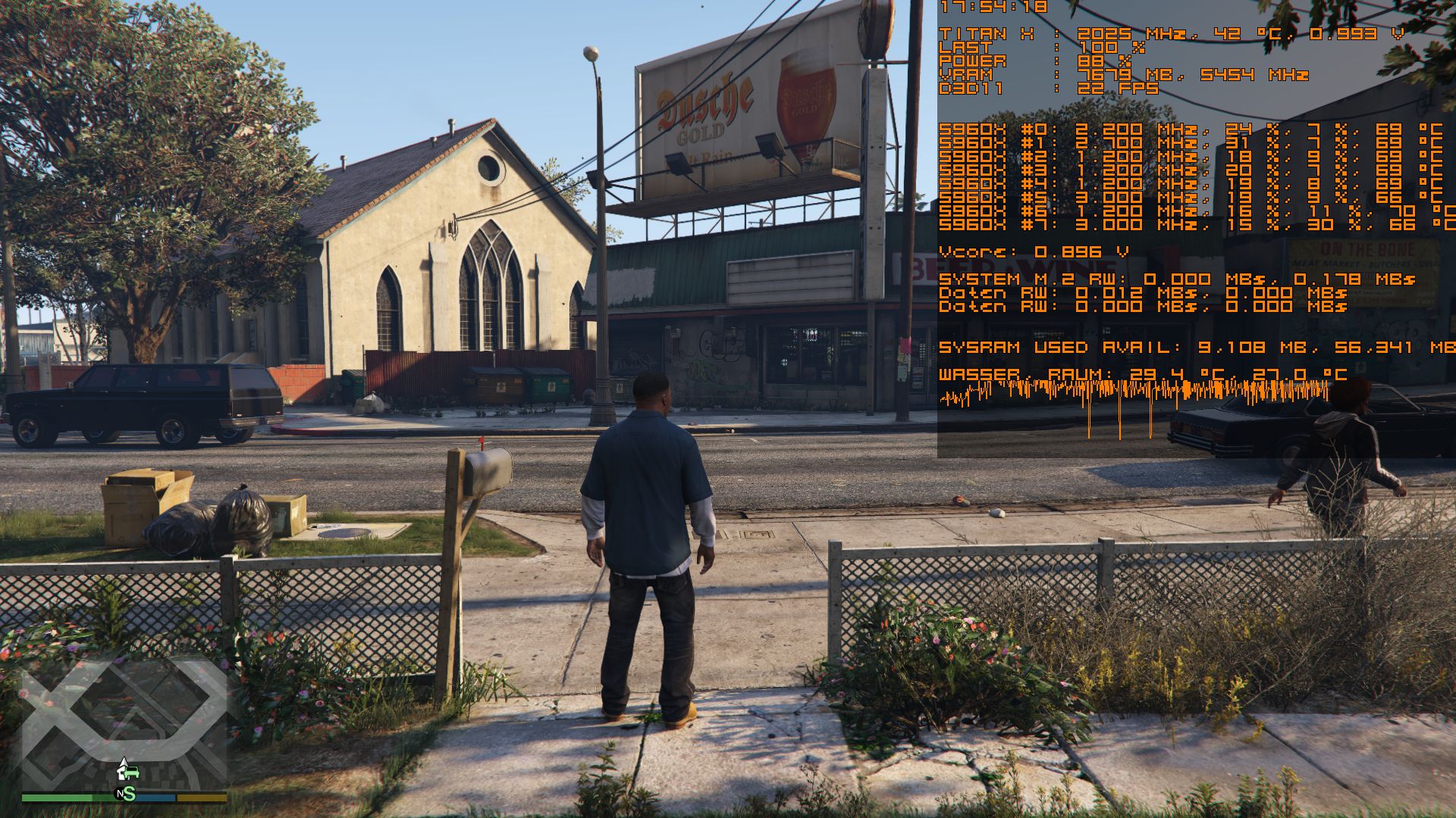

Zock die Games um die es Dir geht in 640x480 ohne AA und Ambient-Occlusion mit Texturen auf niedrig (den Rest aller Regler lässt Du so, wie sie mit der neuen Graka laufen sollen, ich sagen nicht ALLES LOW, denn so willst Du ja sicher nicht zocken).
Das nimmt die Graka aus der Rechnung (die langweilt sich nämlich in der Mini-Auflösung ohne AA) und Du siehst was Dein Rest-System leistet. Ganz ohne das Forum vermuten zu lassen welche Software Du fährst und was DIR reichen könnte. Falls es Dir nicht aufgefallen ist .. die vor mir RATEN allen nur was Dir reichen könnte.
Das der Flaschenhals in der Regel von der verwendeten Software definiert wird und nicht vom Namen der Hardware ist Dir bekannt?
Böser CPU-Flaschenhals
Böser Graka-Flaschenhals, und das obwohl ich weder Graka, CPU noch Auflösung ändere. Ich ändere nur die Software.
Das ich den bösen Flaschenhals auch noch innerhalb der Software hin und her schieben kann auch?
