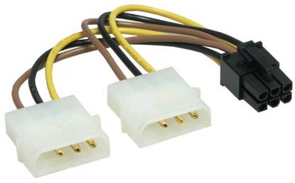

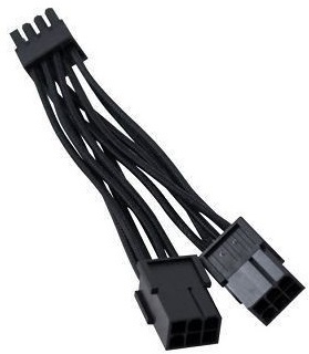

Kann ich den 8 PIN Anschluss mit zwei Adapter aus ZWEI 6 PIN zusammenstecken? Also diesen hier für den 8 PIN? adapter.jpg und dieser hier für den zusätzlichen 6 PIN, den das NT ja nicht mehr hat: adapter-2x-molex-6pin.jpg
Es würden also mindestens 150W über die 2 regulären 6PIN mit 8PIN Adapter laufen (in Wirklichkeit bestimmt deutlich mehr, da das NT auf der verbleibenden 12V Schiene genug Ampere übrig hat) und 75W über das Board (PCIe-Slot). Als Puffer also noch der Molex-PCIe-Stecker, der laut Netzteilsticker bis zu 160W liefern könnte. Vermutlich brauche ich den zusätzlichen 6 PIN/Molex nicht mal, aber falls die Graka so konzipiert ist, dass sie aus dem PCIe-Slot kaum was zieht und ihren gesamten Strombedarf von den PCIe-Stromsteckern holt, wären es ca. 70 Watt unter schlimmsten Voraussetzungen, die der Molexstecker leisten müsste. Was meint ihr?

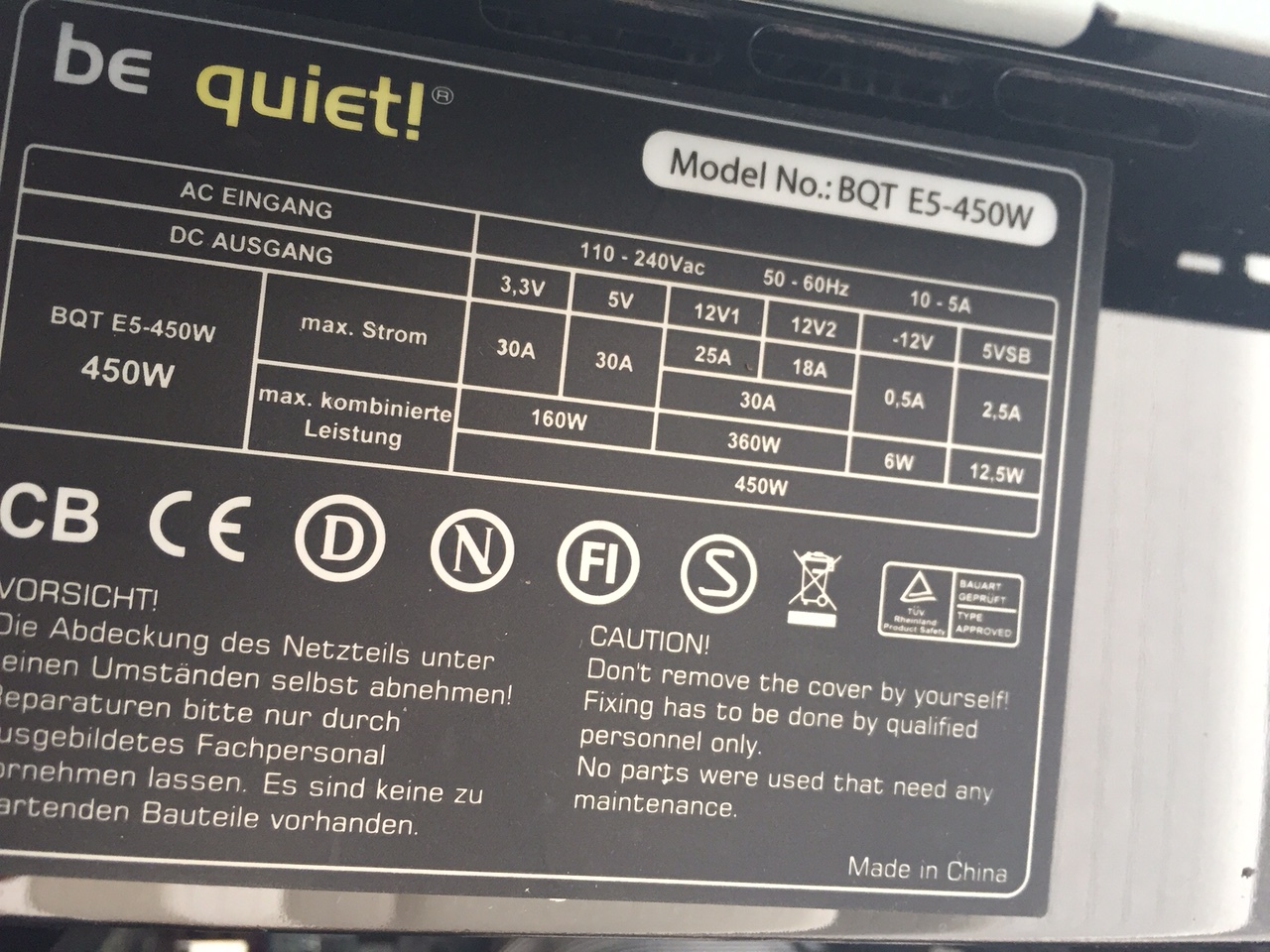

Wichtig ist erstmal zu wissen: Was für ein BQ Netzteil hast du? Wie viel Strom kann es über die 12V-Schiene(n) liefern?
Das Problem ist, dass der q6600 schon ordentlich an Leistung zieht. grob schätzen würde ich jetzt mal im schlimmsten fall 130Watt.
Ich persönlich würde es riskieren, aber nicht, bevor ich vorher nicht die leistungsaufnahme des gesamten Systems gemessen habe. Am besten ohne AMD 7850! Lass nur die CPU rödeln und miss was aus der Steckdose kommt. Vergiss nicht, dass das was du misst, mehr sind, als die CPU bzw das komplettsystem braucht. Das Netzteil hat ja keine 100%ige Effizienz. Je nach Zertifizierung (die könnte man auch noch herausfinden) ist so ne Effizienz von 80% drin. Also einfach dein Ergebnis auf dem Strommessgerät mal 0,8 rechnen. Dieses Ergebnis von der maximal zur verfügung stehenden Leistung auf der 12V schiene subtrahieren, und du weißt ungefähr was die Grafikkarte so ziehen darf.

danke für dein schnelles Feedback. So 130Watt habe ich für die übertaktete CPU alleine auch gerechnet. Blieben also noch gut 230Watt auf den 12V Schienen für die Graka und das würde dicke reichen. Hier ersichtlich: http://abload.de/img/img_4210b5uzo.jpg
Habe als Notpuffer den Molexadapter und käme damit rechnerisch gut hin, um die Graka zu bespeisen. Im schlimmsten Fall wären es 230W Graka + 130W CPU/Board + 20W Peripherie: 380W auf dem für 450W spezifizierten NT.

also das NT hat (erste Revision) blaue 6 PIN Stecker, keine roten 8 PIN wie die zweite Revision.
Diese zwei würde ich gerne zu einem 8PIN adaptieren (Adapter habe ich schon aus einer Graka-Bestellung) und dann den fehlenden 6 PIN aus zwei Molex-Steckern ergänzen. Von der Leistung her dürfte es passen mit den 150W+75W (aus Slot und Molex). In der Praxis wird die 12V Schiene aber vermutlich die Graka komplett bedienen, da sie genug Ampere hat. Die 150W sind ja nur eine Vorgabe.

Wenn du die Adapter schon hast dann schieße es doch so an, mehr dass es unter Last ausgeht kann nicht passieren.
Wobei ich es vorziehen würde jeweils eines der 6Pins auf 8 Pins zu erweitern statt aus zwei 6 Pins nur ein 8Pin zu machen.
Nur wenn ich dann schon für zwei Adapter an die 9Euro + Versand zahlen müsste, könnte man sich schon fast ein neues Netzteil kaufen und wäre so auf der sicheren Seite.
die adapter habe ich alle da. würde dann aus einem 6 PIN+ molex den 8PIN bauen und den restlichen 6PIN ganz normal an die graka?
