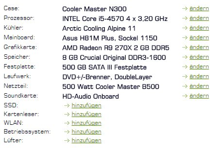

habe folgenden PC vor keine Ahnung wie vielen Jahren bei Expert gekauft:
Acer Aspire M3400
Aufgerüstet habe ich die Grafikkarte, ist jetzt PowerColor Radeon R9 270x TurboDuo.
Netzteil ist jetzt Be Quiet Pure Power L8 530W.
Neben diesen beiden Sachen will ich noch meine 1TB Festplatte beibehalten,
der Rest soll erneuert werden.
Beim Prozessor habe ich an einen Intel i5-4570 4x3,20 GHz gedacht.
Vom Rest habe ich leider gar keine Ahnung...(Gehäuse, Mainboard, Kühler, RAM, Laufwerk) (kein SSD)
Vorschlag: von Megaport.de
Preislich soll das ganze natürlich abgestimmt sein auf meine vorhandene Grafikkarte,
dass diese voll und ganz ausgenutzt werden kann.
Bitte um Hilfe :p

SSD würde ich auf alle Fälle empfehlen ...
Beim Prozessor die neueste Generation (Haswell-Refresh) ... i5-4460 oder i5-4590 ...
Board mit mind. B85-Chipsatz (PCIe3.0, auch wenn 2.0 prinzipiell ausreicht und nativem internem USB3.0).
Kühler entweder Boxed probieren oder ca. 20 € investieren.
Das N300 ist ziemlich "löchrig" ... evtl. ein anderes Gehäuse wählen ...
Also eher so:
1 x SSD 128 GB oder SSD 256 GB
1 x Intel Core i5-4460, 4x 3.20GHz, boxed
oder
1 x Intel Core i5-4590, 4x 3.30GHz, boxed
1 x Crucial Ballistix Sport DIMM Kit 8GB, DDR3-1600, CL9-9-9-24
1 x ASRock B85 Anniversary (90-MXGWB0-A0UAYZ)
1 x Samsung SH-224DB schwarz, SATA, bulk
1 x Sharkoon VG4-W blau mit Sichtfenster
oder
1 x Nanoxia Deep Silence 3 schwarz, schallgedämmt
1 x CPU-Kühler
Wie ist Budget und wie ist der Megaport-Preis?
Nando.

Wahnsinn, Danke!!
Budget hätte ich so 500 Euro gedacht, deine Auflistung wäre also perfekt! :)
Der Megaport Preis ist höher mit weniger Leistung (kann ich nicht genau nennen,
da es bei diesem Konfigurator keine Möglichkeit gibt, keine Grafikkarte/kein Netzteil auszuwählen)
Was auch klar ist, da du dort wahrscheinlich Komplett-PCs konfigurierst ... und ein paar Komponenten sind Pflicht bei einem PC. Sonst funktioniert er ja nicht. ;):p
Bei 500 € würde ich nicht auf die SSD verzichten ...
1 x Crucial MX100 256GB, SATA 6Gb/s
480 € bei MF: https://www.mindfactory.de/shopping_cart.php/basket_action/load_basket_extern/id/4bdc12220ce627cfc2c8671f0bc55fd048ce90a9bea3ba45cf3 (wenn auch nicht alles lagernd...)
