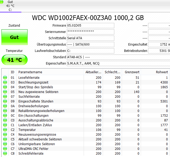

Bei der täglichen Benutzung funktioniert alles super, aber sobald ich Youtube Videos anschaue und nebenbei Dateien entpacke oder CD´s brenne etc. fängt es fürchterlich an zu laggen.
Während dieser Aktionen ist an sich ein arbeiten mit dem PC unmöglich da alles sehr lange braucht bis sich wieder etwas öffnet oder schliest :(
Laut dem Task Manager geht die CPU Auslastung aber nicht über 50 %.
Verwende Windows 8.
Habe bereits die Smart Werte der HDD geprüft -> OK.
Weiß jemand Rat ?.

schon mal mit HD Tune mal Bench gemacht, vllt läuft deine Platte unter Windows 8 zu lahm und deshalb überlastet beim Dateienentpacken?
