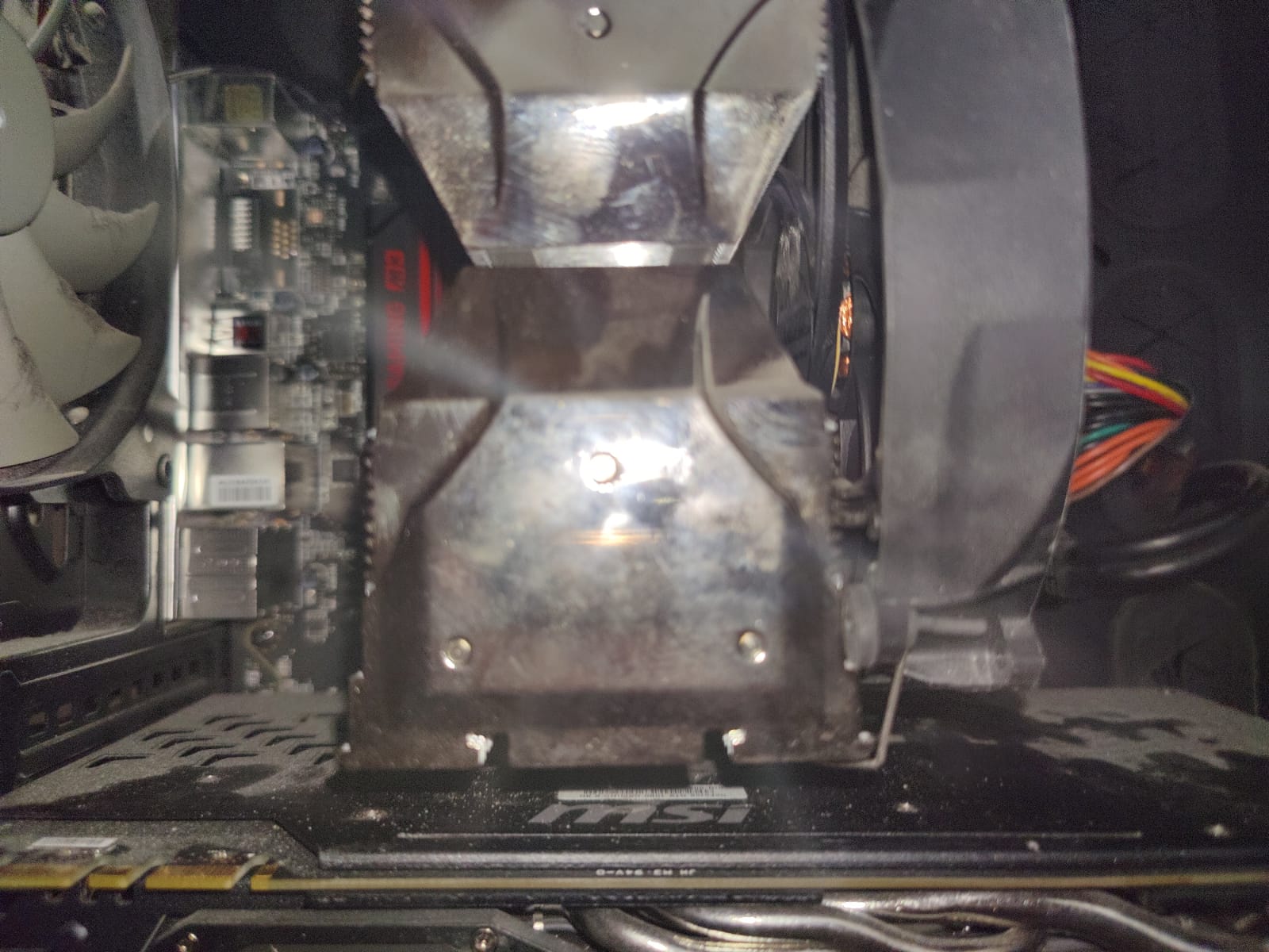

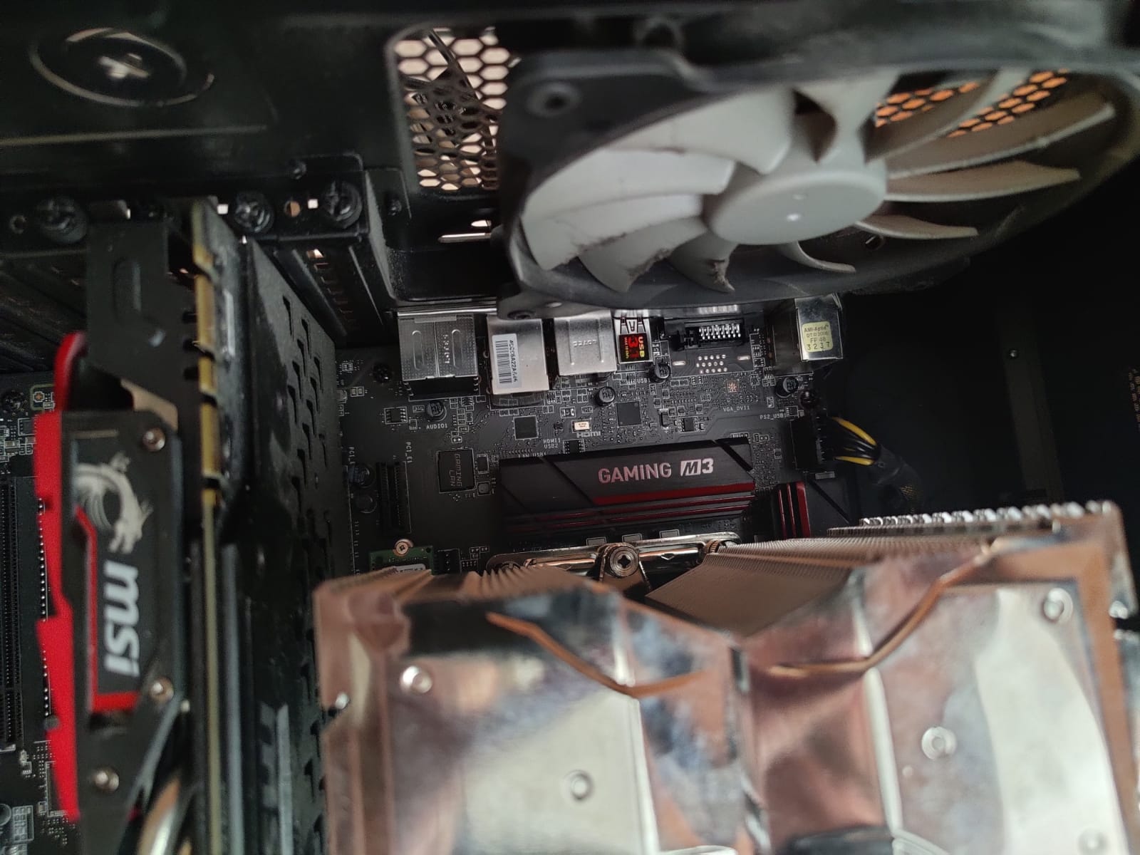

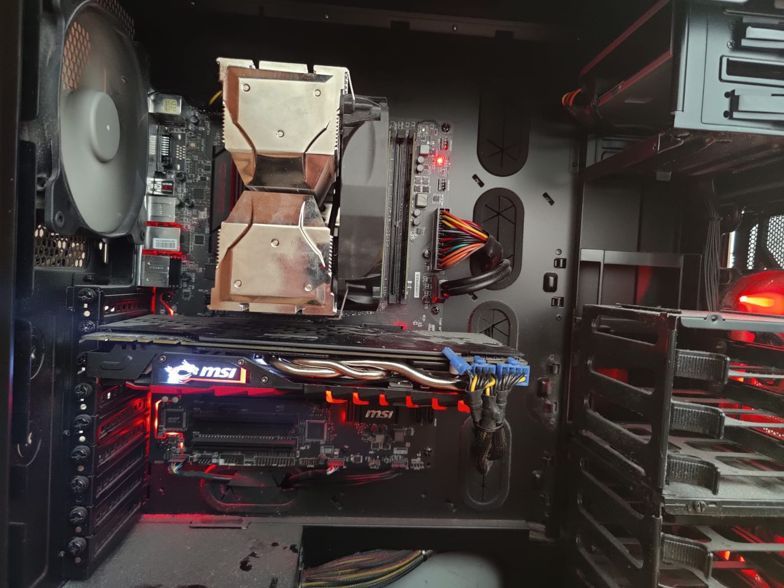

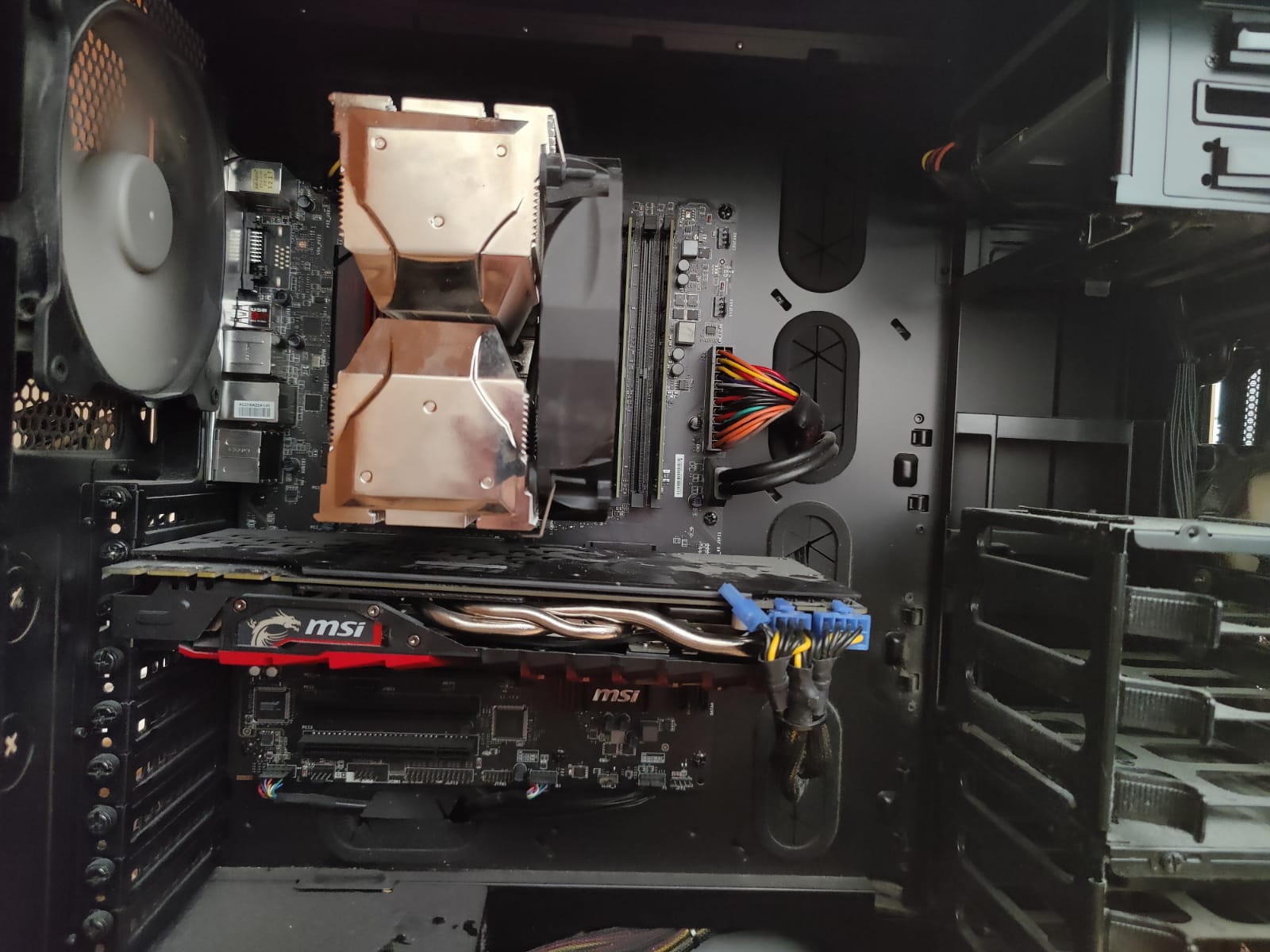

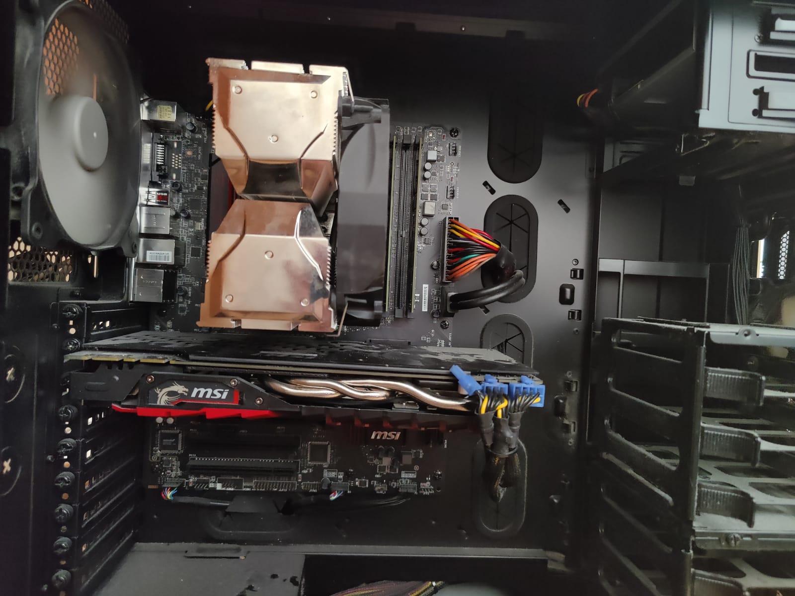

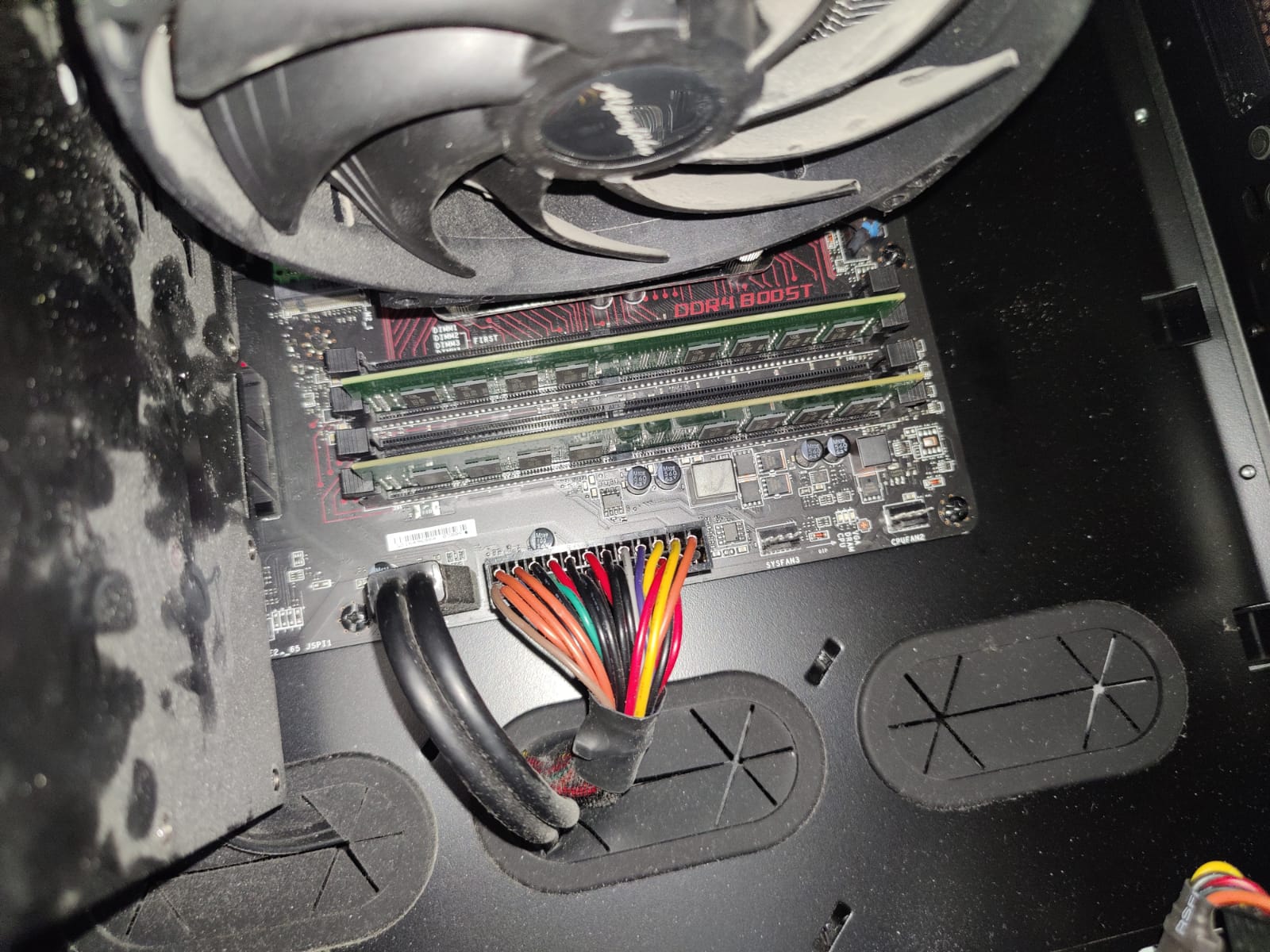

Hab einfach mal Bilder angehängt, falls die jemand braucht.

Wärmeleitpaste tauschen allein bringt da wenig. Der PC ist so, wie auf den Bildern dargestelllt, sehr verstaubt.
  • Netzteil raus und kontrollieren. Da könnte sich sehr viel Staub vor dem Lüfterrad angesammelt haben.
  • Grafikkarte raus und die Plastikabdeckung mit den Luftern vorsichtig abnehmen. Darauf achten, dass das Kabel für die Stromversorgung der Lüfter nicht abgerissen wird. Wenn sich unter der Abdeckung viel Staub befindet (so, dass die Kanäle des Kühlkörpers zugesetzt sind), kann man auch meistens davon ausgehen, dass die Grafikkarte aufgrund von Überhitzung defekt ist.
  • Den CPU- Kühler kann man sehr gut reinigen, indem man die Lüfter abnimmt, den Kühler grob reinigt und dann in den Geschirrspüler gibt. Auf Spülmittel- Tabs würde ich aber verzichten.
Ich bin ja wirklich kein Experte, aber wie kann denn bitte mein Problem mit dem bisschen Staub zusammenhängen?
Der Rechner fuhr bevor wir die Wärmeleitpaste und den RAM gewechselt haben, ohne Probleme hoch und hatte lediglich freezes und bluescreens ab und zu.
Das macht für mich wenig Sinn.
