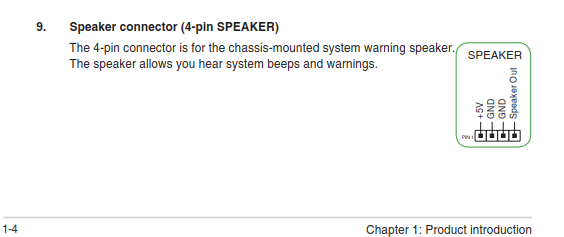

P.S. Statt Speaker kann man auch den Stecker HDD-LED oder POWER-LED dort anstecken - siehe Null-Methode u. Link weiter oben.

Die Nullmethode würde ich gerne anwenden, aber leider habe ich keinen Speaker und das LED meines Gehäuse leuchtet nur doof Rot anstatt mit Blau dabei wenn ich es umstecke (In die ersten zwei Pins des Speaker anschlusses)

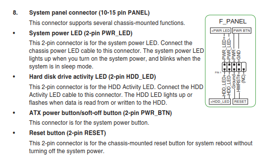

Du musst den HDD-LED oder Power-LED Anschluss auf +5V und Speaker Out stecken, siehe auch im Handbuch vom Motherboard

Bezüglich des speakers bzw der LED als speaker habe ich das Problem das ich nur folgende Kabel habe:
Dieser viererstecker beinhaltet den blauen, welcher vielleicht der andere Led Stecker sein könnte, leider kann ich nicht erkennen was genau er macht.
Ich weiß leider auch nicht wie ich den zweier Stecker HDD Led auf dem ersten und letzten pin bekommen soll? :(

Das sind die Anschlüsse bei mir für den Power Stecker, Led etc

auf dem Mainboard die zwei Pins (PWR und GND) für den an/Aus Taster halt mit nem Schraubendreher für eine Sekunde kurzschließen, denn der Taster macht genau das selbe
Da wo der Power stecker dran war, da kannst du überbrücken mit einem Schraubendreher um den Pc zu starten.

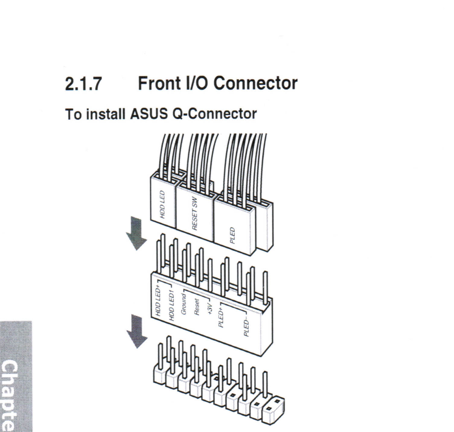

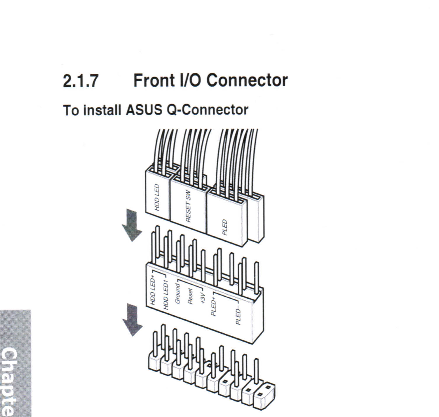

Warum nutzt du die Steckhilfe nicht bei eigentlich jedem Asus-Board dabei ist? Da kann man eigentlich gar nichts mehr falsch machen.
