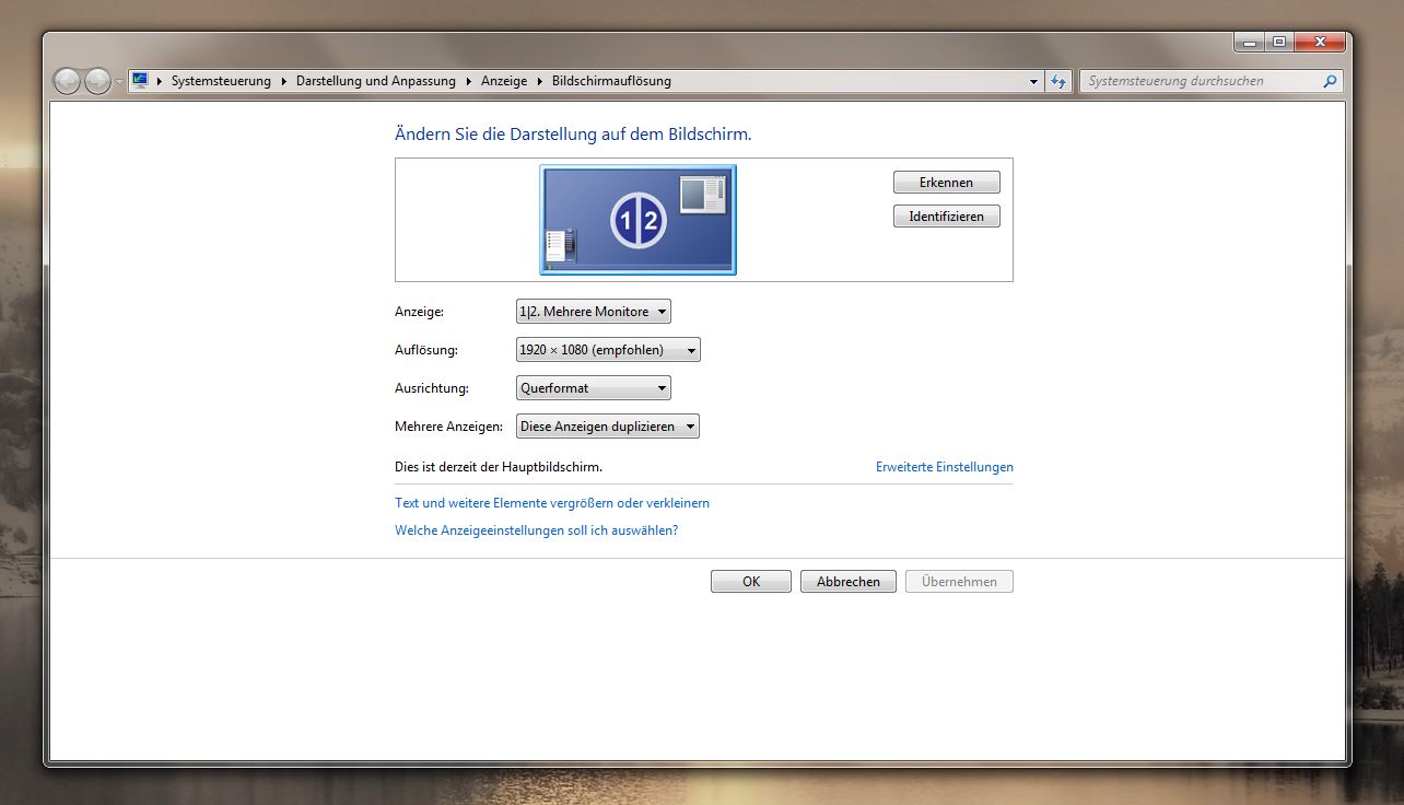

Hi Leute,
nerviges Problem:
Mein System hängt via DVI > HDMI an einem Receiver. Dieser wiederum hat eine HDMI-Verbindung zum Fernseher.
Wenn beide Bildschirme laufen, ist der Desktop auf beide dupliziert. Schalte ich jetzt aber den Fernseher aus, wird der Samsung irgendwie in den erweiterten Modus gesetzt. Ich sehe auf dem PC-Bildschirm dann nur noch das Desktop-Wallpaper. Schalte ich den Fernseher wieder ein, ist auf beiden wieder der komplette Desktop zu sehen.
Ich bekomme es ums Verrecken nicht hin, dass der PC-Bildschirm normal weiter läuft, wenn ich den Fernseher ausschalte.
Receiver: Yamaha RX-V667
Grafikkarte: Asus EAH6970 DCII - Treiber 11.7
PC-Bildschirm: Samsung Syncmaster XL2370
TV: philips 52pfl5605h 12
Ist evtl. der Receiver Schuld? Kann evtl. dieses HDMI Passthrough Grund dafür sein?
Oder ist evtl. dieses Eyefinty Schuld? Hatte aus Versehen mal eine Gruppe erstellt, diese aber deaktiviert...
Tipps sind gerne gesehen :-)
Im Anhang sieht man, dass "...Bildschirmauflösung\Mehrer Anzeigen\..." richtig eingestellt ist
Gruß
Da scheint es Probleme mit den ganzen Geräten zu geben. Irgendein Gerät meldet sich als Bildschirm an.
Wie ist es denn, wenn du den Stecker vom Fernseher ziehst?
Vielleicht sorgt er im Standby dafür, dass er trotzdem vom Rechner erkannt wird.
